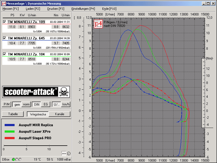

0 boost64 Posté(e) le 16 novembre 2013 Auteur Signaler Partager Posté(e) le 16 novembre 2013 quelle photo ? tu parles du pot? t aurais une idee des perf du mhr sur le airsal t6 de mxs? Lien vers le commentaire Partager sur d’autres sites More sharing options...
0 JSP SCOOTER (tom67) Posté(e) le 17 novembre 2013 Signaler Partager Posté(e) le 17 novembre 2013 (modifié) t aurais une idee des perf du mhr sur le airsal t6 de mxs? le mhr replica est un pot de bas/mi régime pour origine et 50 fonte Modifié le 17 novembre 2013 par tom67 Lien vers le commentaire Partager sur d’autres sites More sharing options...
0 boost64 Posté(e) le 17 novembre 2013 Auteur Signaler Partager Posté(e) le 17 novembre 2013 le mhr replica est un pot de bas/mi régime pour origine et 50 fonte mhr-replica-auspuff.gif ok merci pour le texte je vais prendre yasuni r a pas trop chere a un pote sa devra suivre Lien vers le commentaire Partager sur d’autres sites More sharing options...
0 Rotor Posté(e) le 18 novembre 2013 Signaler Partager Posté(e) le 18 novembre 2013 le mhr replica est un pot de bas/mi régime pour origine et 50 fonte mhr-replica-auspuff.gif C'est un pot de 70 sport au même titre qu'un yas R, la c'est testé sur un kit mid race, normal qu'il donne ce qu'il a plus tôt. Pour les kits ça chauffe pareil, l'un a plus de résistance mais l'autre tourne plus vite donc ça revient sensiblement à la même chose. Lien vers le commentaire Partager sur d’autres sites More sharing options...

0 boost64 Posté(e) le 18 novembre 2013 Auteur Signaler Partager Posté(e) le 18 novembre 2013 oui il sort la puissance plus tôt, au même moment qu'un yas Z et bidalot S1r quoi, qui sont aussi des pots bon pour du 70 sport basique pour ok donc le yasuni r sera nickel avec la configuration ? sur maxiscoot il classe le kit t6 en 70 racing Lien vers le commentaire Partager sur d’autres sites More sharing options...
0 JSP SCOOTER (tom67) Posté(e) le 18 novembre 2013 Signaler Partager Posté(e) le 18 novembre 2013 ok donc le yasuni r sera nickel avec la configuration ? sur maxiscoot il classe le kit t6 en 70 racing oui le R sera nickel pour un T6 Lien vers le commentaire Partager sur d’autres sites More sharing options...

0 Rotor Posté(e) le 19 novembre 2013 Signaler Partager Posté(e) le 19 novembre 2013 oui il sort la puissance plus tôt, au même moment qu'un yas Z et bidalot S1r quoi, qui sont aussi des pots bon pour du 70 sport basique pour moi. Après faut du vrai mid race pour vraiment les différencier, quand j'avais mon 70 handmade je n'ai vu une infime voir aucune différence entre un R , s2 et le mhr réplica que j'avais en version Chr. Et puis ça dépend vraiment des kits , par exemple sur un street race le Z va très bien se débrouiller alors que sur un trophy il sort les mêmes perf qu'un TNT one à 100trs près en faveur du TNT. Tout ça pour dire que les courbes et compagnie ne veulent rien dire si on parle d'un autre kit. 1 Lien vers le commentaire Partager sur d’autres sites More sharing options...
0 boost64 Posté(e) le 19 novembre 2013 Auteur Signaler Partager Posté(e) le 19 novembre 2013 . Après faut du vrai mid race pour vraiment les différencier, quand j'avais mon 70 handmade je n'ai vu une infime voir aucune différence entre un R , s2 et le mhr réplica que j'avais en version Chr. Et puis ça dépend vraiment des kits , par exemple sur un street race le Z va très bien se débrouiller alors que sur un trophy il sort les mêmes perf qu'un TNT one à 100trs près en faveur du TNT. Tout ça pour dire que les courbes et compagnie ne veulent rien dire si on parle d'un autre kit. ha ok ba merci de l info et on c'est comment si un kit s adaptent parfaiteùent avec un pot? Lien vers le commentaire Partager sur d’autres sites More sharing options...
0 JSP SCOOTER (tom67) Posté(e) le 19 novembre 2013 Signaler Partager Posté(e) le 19 novembre 2013 (modifié) ha ok ba merci de l info et on c'est comment si un kit s adaptent parfaiteùent avec un pot? parfaitement on ne peux pas savoir sans banc d'essais, mais à peut de choses près on sait lequel s'adapte +/- bien. si on sait qu'un kit prends gros max 11000 trs à fond, sa ne sert à rien de prendre un pot qui n'as rien dans le ventre en dessous de 12000 trs lol, alors que là je parles de régime max, et le régime de puissance est toujours en dessous donc encore pire, si le régime de puissance max d'un kit est environ 8500 trs (et 11000 en pointe) sa ne sert à rien encore une fois de mettre un pot qui s'accorde qu'à 11 000 trs, il y aurais 2500 trs de retard donc la puissance non exploité Modifié le 19 novembre 2013 par tom67 1 Lien vers le commentaire Partager sur d’autres sites More sharing options...
0 boost64 Posté(e) le 19 novembre 2013 Auteur Signaler Partager Posté(e) le 19 novembre 2013 parfaitement on ne peux pas savoir sans banc d'essais, mais à peut de choses près on sait lequel s'adapte +/- bien. si on sait qu'un kit prends gros max 11000 trs à fond, sa ne sert à rien de prendre un pot qui n'as rien dans le ventre en dessous de 12000 trs lol, alors que là je parles de régime max, et le régime de puissance est toujours en dessous donc encore pire, si le régime de puissance max d'un kit est environ 8500 trs (et 11000 en pointe) sa ne sert à rien encore une fois de mettre un pot qui s'accorde qu'à 11 000 trs, il y aurais 2500 trs de retard donc la puissance non exploité ok bonnz explication c'est cool je comprend mieux Lien vers le commentaire Partager sur d’autres sites More sharing options...
