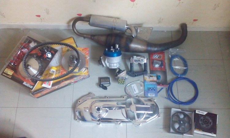

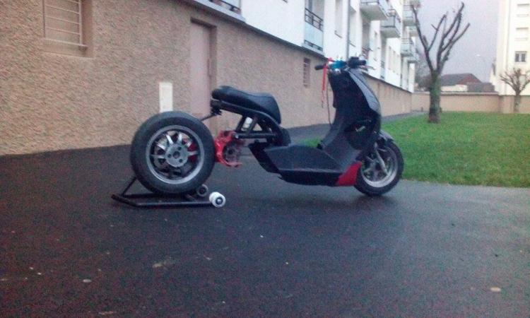

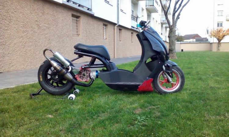

MrLuxtro Posté(e) le 25 décembre 2014 Signaler Partager Posté(e) le 25 décembre 2014 (modifié) Yop les gars :cool: Certains me connaissent déjà suite à ma page facebook et d'autres non sûrement, donc je décide d'ouvrir un sujet ici pour présenté mon projet en cours, j'avais déjà eu un topic y a pas mal de temps mais le projet avait était stoppé :D2 Allez je vous présente l'engin :P Donc Ludix moteur Nitro pour du run bien-sûr ;) Configuration moteur: Kit 70cc 2fast vilebrequin c.39.2 Mhr Rhq Allumage PVL 500 104 Pack overrange Mhr ancien model Embrayage + cloche doppler SX 86 Pot 70cc 2fast Admission 2fast ( Cale + Pipe + Bac ) avec lamelle de bac mhr VL14 carburateur 34mm Polini Tulipe Polini Bleu Partie cycle: Jante avant booster 10 pouces polie Jante arrière IMF 12 pouces polie Moyeux polie Disque avant origine étrier avant Stage6 RT Chrome Deux slick ( Arrière 12 pouces et avant 10 pouces ) Logique :o ) Carénages avant Tun'R Monocoque de la face avant, tablier et repose pieds ensemble Sabot Rocket ( Sûrement changer par un BCD de Ludix ) Coque arrière sur mesure style Z750 en fibre fait par mon sponsor Xtreme Concept Peinture de mes carénages en bleu Cristallisé à venir Fourreaux alu rigide polie T de fourche alu polie Potence VTT bleu anodisé Guidon VTT en Titane ( 158 grammes ) Maitre cylindre a bocal séparé polie Coupe circuit Tun'r ( A changer par un aimenté ) Tirage rapide Domino de cross Revêtement de Guidon bleu et noir Voilà peut être que j'ai zappé quelques pièces, n'hésitez pas me demandez si j'en en oublier ^^ Je tiens a remercier mes deux sponsors Race and Style ( http://rst-racing.fr) et Xtreme concept ( http://www.xtreme-concept.net ) qui m'aident énormément dans ce que je fais :) Pour toutes commandes chez eux, je peux vous fournir un code réduction en message privée. Je vous envoie des photos du début à maintenant ^^ Dans les début: Ensuite: Puis maintenant: Je vous mets une photo de quelques pièces qui sont en haut dans la chambre : Voilà en gros ^^ Allez merci à ceux qui suivront, Big up à vous :cool2: Modifié le 24 février 2015 par MrLuxtro 1 Lien vers le commentaire Partager sur d’autres sites More sharing options...

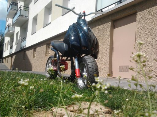

Antoine71 Posté(e) le 25 décembre 2014 Signaler Partager Posté(e) le 25 décembre 2014 Je suis, est ce que tu pourrais mettre d'autres photos pu on voit bien tes jantes ? Lien vers le commentaire Partager sur d’autres sites More sharing options...
MrLuxtro Posté(e) le 26 décembre 2014 Auteur Signaler Partager Posté(e) le 26 décembre 2014 Je suis, est ce que tu pourrais mettre d'autres photos pu on voit bien tes jantes ? Merci :) Oui bien-sur Lien vers le commentaire Partager sur d’autres sites More sharing options...

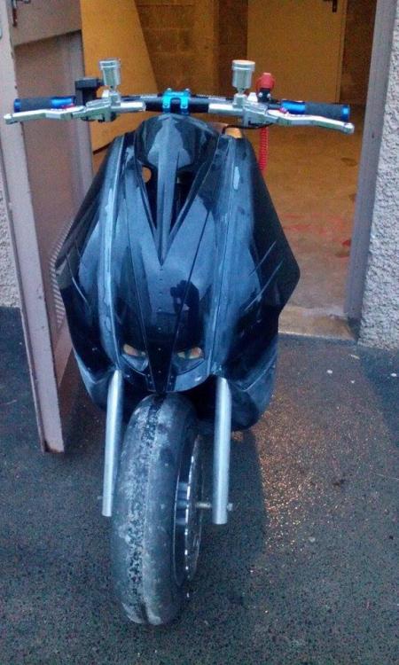

MrLuxtro Posté(e) le 26 décembre 2014 Auteur Signaler Partager Posté(e) le 26 décembre 2014 Des nouvelles photos du Luxtro :) Avec la jante avant avec slick, jante arrière en cours de décapage pour polissage. Lien vers le commentaire Partager sur d’autres sites More sharing options...
Antoine71 Posté(e) le 26 décembre 2014 Signaler Partager Posté(e) le 26 décembre 2014 merci, j'aime bien la jante arrière Lien vers le commentaire Partager sur d’autres sites More sharing options...
MrLuxtro Posté(e) le 26 décembre 2014 Auteur Signaler Partager Posté(e) le 26 décembre 2014 merci, j'aime bien la jante arrière Jante arrière IMF 12 pouces a disque :) Lien vers le commentaire Partager sur d’autres sites More sharing options...

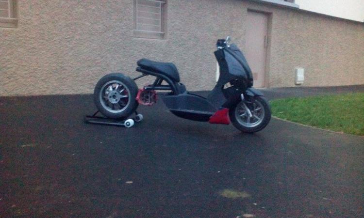

MrLuxtro Posté(e) le 27 décembre 2014 Auteur Signaler Partager Posté(e) le 27 décembre 2014 Découpe dans la face avant faîtes :) Lien vers le commentaire Partager sur d’autres sites More sharing options...

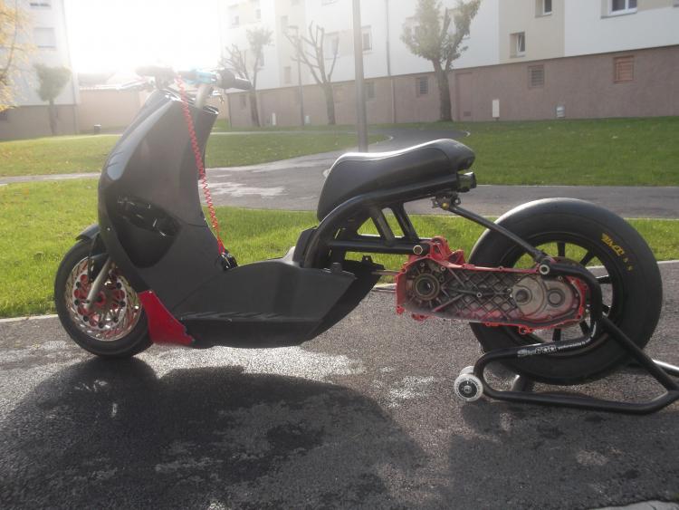

team.ludix76 Posté(e) le 5 janvier 2015 Signaler Partager Posté(e) le 5 janvier 2015 salut c'est un jante de quoi a lavant et ton disque et pas mal tu las eu ou Lien vers le commentaire Partager sur d’autres sites More sharing options...
flostunt76 Posté(e) le 5 janvier 2015 Signaler Partager Posté(e) le 5 janvier 2015 (modifié) salut c'est un jante de quoi a lavant et ton disque et pas mal tu las eu ou c une roue de bw s avec un disque Stage6 260mm ou 240mm Modifié le 5 janvier 2015 par flostunt76 Lien vers le commentaire Partager sur d’autres sites More sharing options...
team.ludix76 Posté(e) le 5 janvier 2015 Signaler Partager Posté(e) le 5 janvier 2015 daccord merci floriant Lien vers le commentaire Partager sur d’autres sites More sharing options...

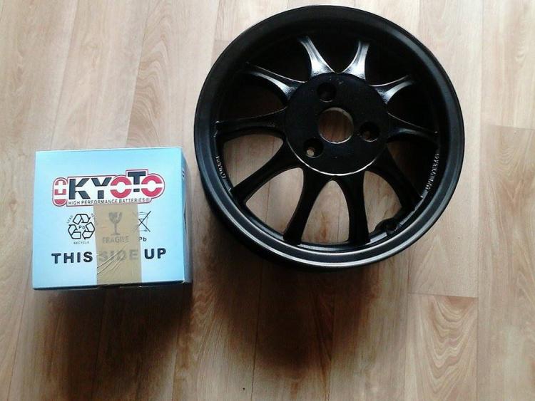

MrLuxtro Posté(e) le 5 janvier 2015 Auteur Signaler Partager Posté(e) le 5 janvier 2015 Yop les gars :D2 J'attends deux colis :) Un colis de chez Drug Rse Racing pour ceux qui le connaissent et un colis de chez maxiscoot offert par mes parents :) Toujours des suiveurs? :cool: Lien vers le commentaire Partager sur d’autres sites More sharing options...
