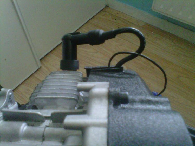

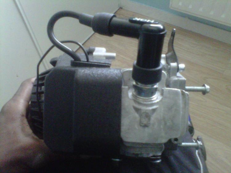

Diaby Posté(e) le 7 juillet 2015 Signaler Partager Posté(e) le 7 juillet 2015 Salut les gens. Aujourd'hui j'ai acheter un Antiparasite NGK LB05E pour ma Pocket Cross KXD. Mais le soucis c'est que après l'avoir installez la Pocket ne veux plus démarrer. Pourtant avec celui d'origine ça fonctionner très bien Le Bobine est neuve donc ça ne peux pas venir de là. Si vous avez une idée d'ou peux venir mon problème merci de me le dire. Merci a vous d'avance Voilà comment est installez l'Antiparasite sur la Pocket Cross. Lien vers le commentaire Partager sur d’autres sites More sharing options...
0 dada65 Posté(e) le 7 juillet 2015 Signaler Partager Posté(e) le 7 juillet 2015 coupe un peu le fil de bobine pour avoir plus de fil et que le jus arrive bien a la bougie Lien vers le commentaire Partager sur d’autres sites More sharing options...

0 Diaby Posté(e) le 8 juillet 2015 Auteur Signaler Partager Posté(e) le 8 juillet 2015 D'accord je vais le faire et j'te tiens au courant Lien vers le commentaire Partager sur d’autres sites More sharing options...
0 Diaby Posté(e) le 8 juillet 2015 Auteur Signaler Partager Posté(e) le 8 juillet 2015 C'est bon la Pocket redémarre je suis très content en tout cas merci pour ton aide ça m'a beaucoup aidé. Lien vers le commentaire Partager sur d’autres sites More sharing options...

0 Diaby Posté(e) le 10 juillet 2015 Auteur Signaler Partager Posté(e) le 10 juillet 2015 Oui j'ai fait ce que tu m'a dis couper un peu les fil de Bobine D'Allumage est ça refonctionne Lien vers le commentaire Partager sur d’autres sites More sharing options...
