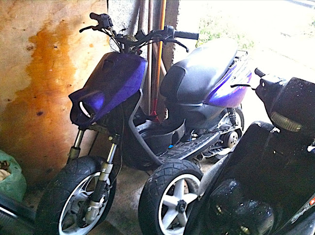

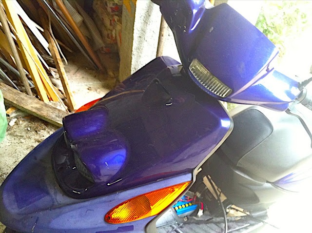

    Ca fais environ 3 mois que je prépare ce projet, le temps de trouver le cadre et toutes les pieces j'ai seulement commencé l'assemblage maintenant.
    J'ai deja les pieces suivantes :
    - Pack overrange
    - Vilo Barikit Axe de 12
    - Carbu 24 PWK (me manque une pipe assez grosse pour le mettre)
    - Embrayage Delta Clutch
    - Vario MHR grande plage
    - Correcteur Overrange
    - Courroie Overrange
    - Jante Ar de Nitro (me manque le moyeu )
    _______________________________________

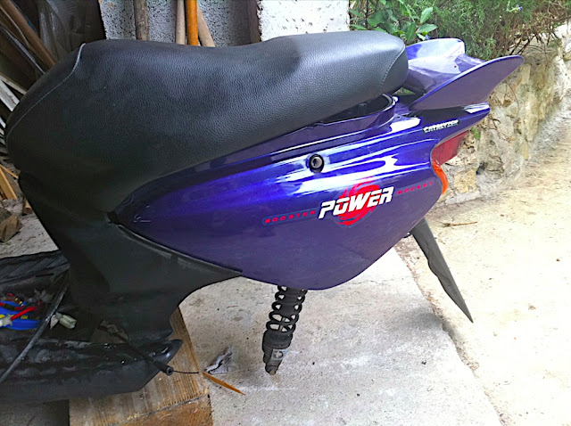

    Le Rocket quand je l'ai eu, le jumeau du mien, meme année et mois de fabrication, et même kilométrage quand je l'ai eu :

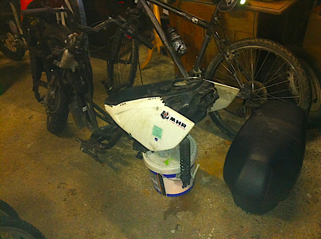

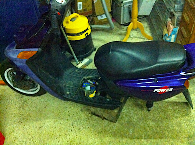

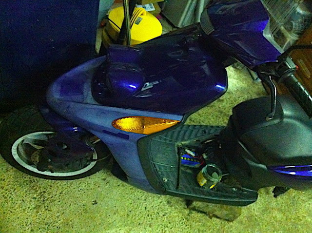

    Le "Spitro Beta Sonic", le projet commun d'un ami a moi a fourni principalement le moteur mais aussi l'amortisseur arriere (et aussi pour l'instant la roue et moyeu, d'ailleurs je passe une annonce je cherche un moyeu arriere de nitro)
    Attention, sequence emotion:
    (D'ailleurs le cadre est a vendre, il est en regle pour 30€ symboliques si il y'a des amateurs)

  4. #3
    Compétiteur dément
    Avatar de momo133
    Inscrit juillet 2009
    Habite hannut
    Roule en MBK Nitro
    Âge : 18 ans
    Messages : 5 834
    Statut de vendeur Vendeur non vérifié
    tu compte mettre quoi dessus niveau moteur et esthetique ?

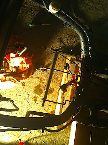

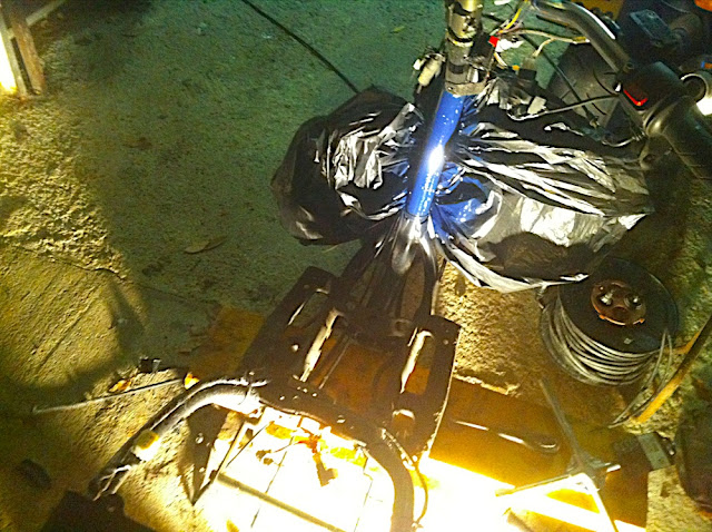

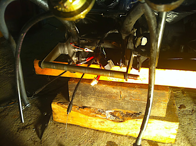

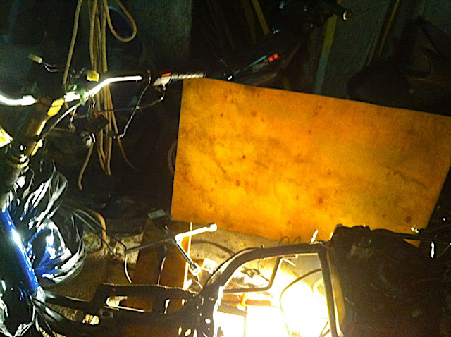

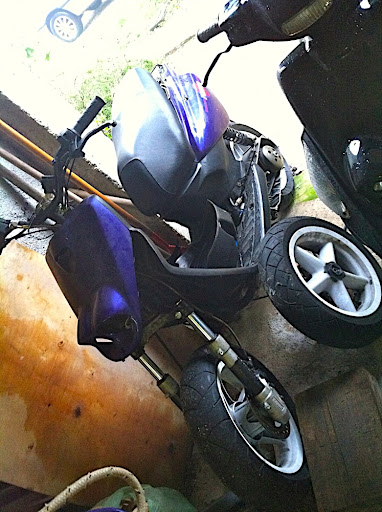

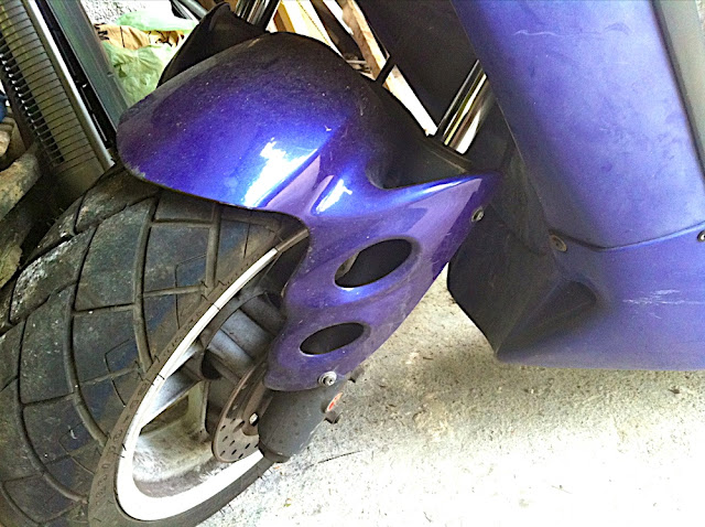

    Alors la j'ai commencé le travail sur le cadre, réduction du poids, passage de la fourche de Nitro avec potence de Nitro Naked et jante de Nitro a l'avant.
    La j'avais mis le moteur de mon rocket de tous les jours pour le faire tenir droit
    Petit essai de peinture du cadre, je suis pas sur pour la teinte, ca va etre soit ce bleu la soit violet
    Pour l'instant j'ai un guidon de moto qu'on m'a passé, ca fais moche et c'est trop large mais j'ai pas les sous pour le changer pour l'instant, on verra quand il roulera.
    Bon les photos sont pourries mais j'ai un iphone et je dois bosser dessus de nuit, en plus vu que j'avais la disqueuse ou un marteau a la main la plupart du temps et que j'avais personne pour prendre des photos ben j'ai skippé au moins 2 jours de taff sans photos.

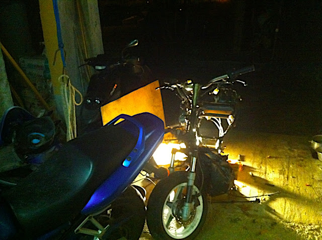

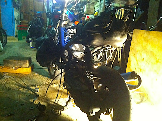

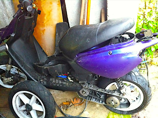

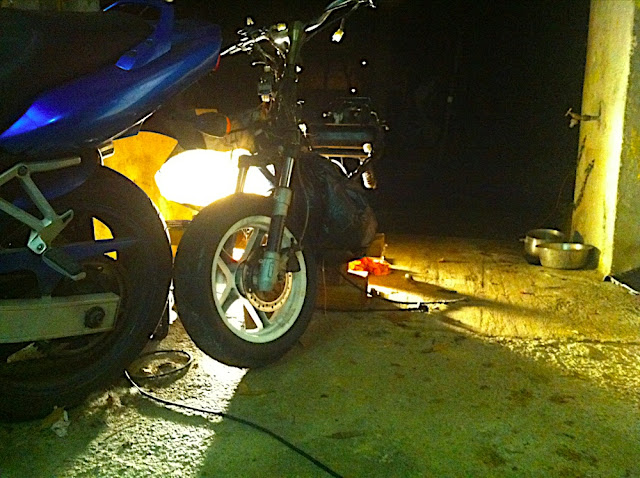

    Pattes de fixations en place, il manquera juste des renforts a souder :
    J'ai peur d'avoir fais une connerie en virant le balancier mais il y'a que comme ca que je pouvais avoir l'empattement et l'inclinaison moteur que je voulais.

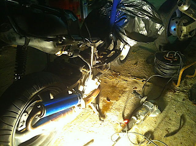

    Moteur en place :
    Petite video pour célébrer la "mise en roue" : (on vois bien que j'avais pas dormi depuis 2 jours desolé pour les commentaires lamentables).

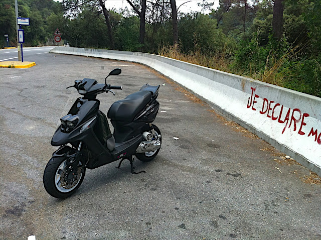

    (pour info, mon rocket all days
    Et sinon moteur je sais pas trop j'etais parti sur du Big bore 77 mais les avis ont l'air plutot mitigés sur ce moteur et je dois avouer qu'aprés avoir a peine commencé le projet je suis bien parti pour exploser mon budget donc je vais sans doute seulement mettre un petit kit du style MHR Team2 pour commencer.
