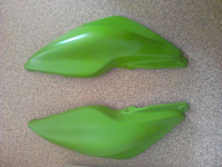

Voilà, étant en train de repeindre mon Nitro en précisent " a la bombe " , je vois que les deux carénages arrière ne sont pas peint pareil ! Il y en a un qui doit avoir une couche de peinture de plus et qui doit ètre mieux vernis que l'autre, es-que c'est possible de poncer le vernis au 1000 ou 800 a l'eau du carénages le moins bien peint pour ensuite rajouter une couche de peinture et ensuite vernir comme il le faut? Merci de m'aider sa serait bien simpa :) .
#Carénage du haut bien peint et vernis, et lui du bas moins bien.

tu peux en rajouter ou non si tu en rajoute sur certaine base comme le nacre ou cameleon ou un métaliser tu risque fortement d'avoir une différence de teinte a la lumiere si non il faut la faire en system de raccord mais bon si tu decouvre pas pas besoin il suffit juste de revernir
petite astuce une fois tous poncer tu peux faire un poli lustrer aussi mais attention a ne pas decouvrir si non faut tous recommencer
