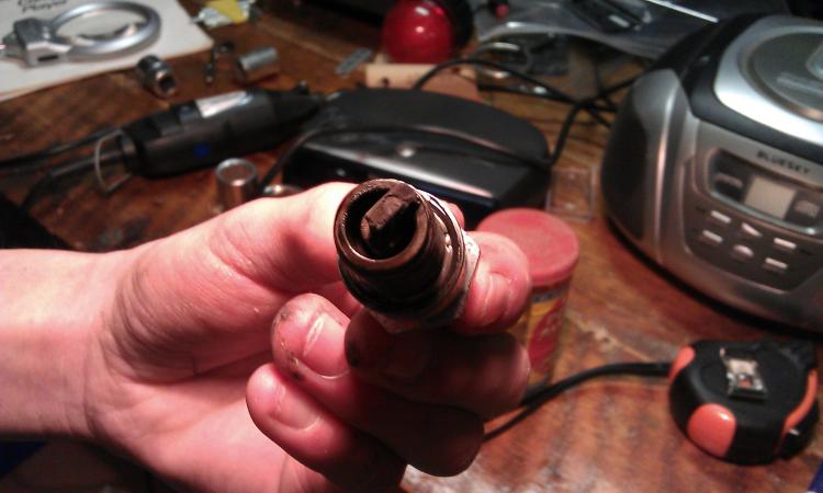

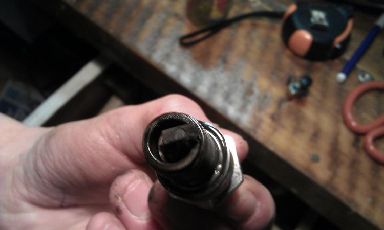

Runner94 Posté(e) le 23 janvier 2012 Auteur Signaler Partager Posté(e) le 23 janvier 2012 (modifié) Pour ce bruit faut démonter passe un coup de soufflette, nettoie et si ça persiste renseigne toi chez un pro ;) Mais je doute que cela vienne de la carburation aussi. Je ne peut pas faire une vidéo du bruit car il est présent que lorsque je roule et avec le vent on ne l'entend pas Sinon j'ai fait une photo de la bougie qu'en pensez vous ? C'est la lumiere qui fait changer la couleur Modifié le 23 janvier 2012 par Runner94 Lien vers le commentaire Partager sur d’autres sites More sharing options...
♠ Crashman7Z ♠ Posté(e) le 23 janvier 2012 Signaler Partager Posté(e) le 23 janvier 2012 tu l'a déjà changer ta bougie sinon passe un coup de brosse dessus en faisant attention de ne pas écarter l'électrode il faut bien la nettoyer et remonte la, ensuite tu roule un petit peu avec le scoot le temps qu'elle reprenne de la couleur et la refait une photo car la elle m'a l'air pas mal encrasser ta bougie. c'est assez difficile de voir la couleur dans ce cas. il vaut mieux le faire avec une bougie propre Lien vers le commentaire Partager sur d’autres sites More sharing options...
Runner94 Posté(e) le 23 janvier 2012 Auteur Signaler Partager Posté(e) le 23 janvier 2012 tu l'a déjà changer ta bougie sinon passe un coup de brosse dessus en faisant attention de ne pas écarter l'électrode il faut bien la nettoyer et remonte la, ensuite tu roule un petit peu avec le scoot le temps qu'elle reprenne de la couleur et la refait une photo car la elle m'a l'air pas mal encrasser ta bougie. c'est assez difficile de voir la couleur dans ce cas. il vaut mieux le faire avec une bougie propre De toute facon je vais la changer à la revision Piaggio des 5000 il la change ;) Ce qui me dérange le plus c'est ce bruit dans le carter ! Lien vers le commentaire Partager sur d’autres sites More sharing options...
