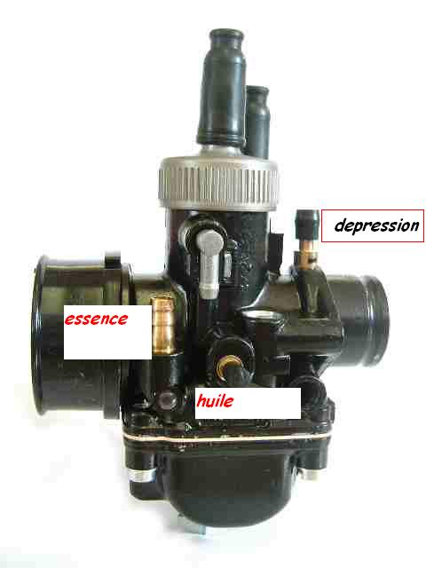

fonsdarx Posté(e) le 5 décembre 2013 Signaler Partager Posté(e) le 5 décembre 2013 Salut jvoudrai macheter un carburateur de 21 do mais je cest pas quoi prendre, j'ai vue quil y avait plusieurs types comme phbg etc, quest ce que sa veut dire? Donc merci dme dire quoi prendre comme type de carburateur merci :)! Lien vers le commentaire Partager sur d’autres sites More sharing options...
0 fonsdarx Posté(e) le 24 décembre 2013 Auteur Signaler Partager Posté(e) le 24 décembre 2013 Oue donc je prend le ds? A ce qui parait ma dépression est au cul du réservoir cest sa? Lien vers le commentaire Partager sur d’autres sites More sharing options...
0 fonsdarx Posté(e) le 26 décembre 2013 Auteur Signaler Partager Posté(e) le 26 décembre 2013 Up?? Et est ce que on doit branchement 2 durite de refroidissement sur le carburateur? Pck moi j'ai rein de brancher Lien vers le commentaire Partager sur d’autres sites More sharing options...
0 jimmy@ Posté(e) le 27 décembre 2013 Signaler Partager Posté(e) le 27 décembre 2013 tu branche le 21 comme ton 17 . (essence , huile ,dépression .) Lien vers le commentaire Partager sur d’autres sites More sharing options...
0 fonsdarx Posté(e) le 27 décembre 2013 Auteur Signaler Partager Posté(e) le 27 décembre 2013 http://www.Dell'Orto.fr/produit-441-02671-carburateur-phbg-21-bs.html tu pense pas qui faut plutot que je prenne celui la (le bs) plutot que les ds pck le ds il est pas a starter direct mais a câble, et moi je prefere le starter direct, et je tourne au mélange donc le bs serais plus adapté pour moi, non? est ce que on est obligé de brancher les 2 durite de refroidissement de la culasse au carburateur? et est ce que c'est possible que ma dépression ce trouve du cul du réservoir, à larrivé dessence? Lien vers le commentaire Partager sur d’autres sites More sharing options...
0 Pasternak Posté(e) le 27 décembre 2013 Signaler Partager Posté(e) le 27 décembre 2013 Ce ne sont pas des durites de refroidissement mais des mise à l'air de cuve, donc rien à brancher dessus. Tu peux mettre ton starter à tirette sur le DS si tu l'as déjà. Tu as pas de prise de graissage sur le BS, donc si tu es encore sur la pompe à huile, vaut mieux éviter. Lien vers le commentaire Partager sur d’autres sites More sharing options...
0 fonsdarx Posté(e) le 27 décembre 2013 Auteur Signaler Partager Posté(e) le 27 décembre 2013 Non j'ai pas la tirette de starter encore et oui j'ai tj ma pompe a huile avec ma durite et tout mais il y a pas dhuile dedans je suis au mélange Lien vers le commentaire Partager sur d’autres sites More sharing options...
0 fonsdarx Posté(e) le 28 décembre 2013 Auteur Signaler Partager Posté(e) le 28 décembre 2013 Up jvoudrai le commander staprem Lien vers le commentaire Partager sur d’autres sites More sharing options...
0 fonsdarx Posté(e) le 28 décembre 2013 Auteur Signaler Partager Posté(e) le 28 décembre 2013 Up Lien vers le commentaire Partager sur d’autres sites More sharing options...
0 JSP SCOOTER (tom67) Posté(e) le 28 décembre 2013 Signaler Partager Posté(e) le 28 décembre 2013 si tu n'as pas de durite de dépression à brancher, tu peux prendre le BS avec le starter à tirette. Lien vers le commentaire Partager sur d’autres sites More sharing options...
0 fonsdarx Posté(e) le 28 décembre 2013 Auteur Signaler Partager Posté(e) le 28 décembre 2013 Non jen ai pas! Bon ben merci bien les gars jvai commander le bs! Mais quand on a une dépression comment sais relier, ça va de ou a ou? Lien vers le commentaire Partager sur d’autres sites More sharing options...
0 JSP SCOOTER (tom67) Posté(e) le 29 décembre 2013 Signaler Partager Posté(e) le 29 décembre 2013 (modifié) sous ton réservoir tu as ce robinet avec 2 durites dessus, celle du haut c'est l'essence, celle du bas la dépression, http://www.discount-scooter.fr/robinet-d-essence-scooter/5053-robinet-essence-mbk-nitro.html les 2 vont sur le carburateur sur ton carburateur 17.5, tu as la dépression près de la pipe, comme sur ce carburateur tant que rien n'aspire par la dépression, l'essence ne coule pas par l'autre durite. quand tu kik, ou roule, le moteur aspire par la dépression, ce qui ouvre la membrane du robinet et laisse passer l'essence. Modifié le 29 décembre 2013 par tom67 Lien vers le commentaire Partager sur d’autres sites More sharing options...
0 fonsdarx Posté(e) le 29 décembre 2013 Auteur Signaler Partager Posté(e) le 29 décembre 2013 Ah okey mais moi j'ai pas de dépression brancher a mon carburateur.. j'ai juste la durite dessence et celle de lhuile qui est brancher Lien vers le commentaire Partager sur d’autres sites More sharing options...
0 fonsdarx Posté(e) le 30 décembre 2013 Auteur Signaler Partager Posté(e) le 30 décembre 2013 c'est possible? Lien vers le commentaire Partager sur d’autres sites More sharing options...
0 JSP SCOOTER (tom67) Posté(e) le 30 décembre 2013 Signaler Partager Posté(e) le 30 décembre 2013 et l'embout sur le carburateur sur lequel tu branhe normalement la dépression près de la pipe, tu as quoi dessus? rien du tout? Lien vers le commentaire Partager sur d’autres sites More sharing options...
0 fonsdarx Posté(e) le 30 décembre 2013 Auteur Signaler Partager Posté(e) le 30 décembre 2013 mais j'ai pas de bout! Lien vers le commentaire Partager sur d’autres sites More sharing options...
0 JSP SCOOTER (tom67) Posté(e) le 30 décembre 2013 Signaler Partager Posté(e) le 30 décembre 2013 (modifié) sur ton 17.5 tu l'as pas? fait une photo au pire Modifié le 30 décembre 2013 par tom67 Lien vers le commentaire Partager sur d’autres sites More sharing options...
0 fonsdarx Posté(e) le 30 décembre 2013 Auteur Signaler Partager Posté(e) le 30 décembre 2013 http://only-peugeot.fr/upload/1269797917_3._Carbu_Dell_Orto_17.5_PHVA_1.1_.JPG c'est lui Lien vers le commentaire Partager sur d’autres sites More sharing options...
0 fonsdarx Posté(e) le 30 décembre 2013 Auteur Signaler Partager Posté(e) le 30 décembre 2013 (a peu pres..) Lien vers le commentaire Partager sur d’autres sites More sharing options...
0 JSP SCOOTER (tom67) Posté(e) le 30 décembre 2013 Signaler Partager Posté(e) le 30 décembre 2013 (modifié) ok donc pas de dépression, donc tu prends le BS donc quand t enlève la durite d'essence sa coule en continu ? Modifié le 30 décembre 2013 par tom67 Lien vers le commentaire Partager sur d’autres sites More sharing options...
0 fonsdarx Posté(e) le 30 décembre 2013 Auteur Signaler Partager Posté(e) le 30 décembre 2013 non je crois pas que sa coule, jessayerai demain! d'habitude jmais tout le temps un tournevis pour être sur masi lautre fois jen ai pas mis et sa couler pas jcrois.. mais c'est quel carburateur qui on des dépression et eux qui en ont pas? Lien vers le commentaire Partager sur d’autres sites More sharing options...
0 fonsdarx Posté(e) le 1 janvier 2014 Auteur Signaler Partager Posté(e) le 1 janvier 2014 Est ce que vous pouve me dire quoi prendre comme gicleur s'il vous plaît! et est ce que le gicleur de ralenti est a réglé? Lien vers le commentaire Partager sur d’autres sites More sharing options...
0 JSP SCOOTER (tom67) Posté(e) le 1 janvier 2014 Signaler Partager Posté(e) le 1 janvier 2014 non normalement le gicleur de ralenti devrai être ok, prends le carburateur black edition il est mieux et plus solide dans le temps. gicleur entre 75 et 100 selon configuration et filtre à air, entre 80 et 90 avec la baa environ Lien vers le commentaire Partager sur d’autres sites More sharing options...
0 fonsdarx Posté(e) le 1 janvier 2014 Auteur Signaler Partager Posté(e) le 1 janvier 2014 j'ai déjà commander le bs, puis le black edition etais trop chere pour moi.. j'ai kit 70 mhr replica, pot Stage6 pro replica etc. j'ai 2 cornet, un conti (chr je crois) et un qui est de sous marque, et j'ai ma baa d'origine aussi, donc tme conseil de mettre quoi, cornet ou baa? et quel gicleur principaux ducoup? Lien vers le commentaire Partager sur d’autres sites More sharing options...
0 JSP SCOOTER (tom67) Posté(e) le 1 janvier 2014 Signaler Partager Posté(e) le 1 janvier 2014 oui la baa préparé (trou d'entré d'air agrandis) avec un gicleur entre 85 et 95 faut tester, enfin réglé le carburateur quoi lol, il faut plusieurs gicleurs de toute façon.. Lien vers le commentaire Partager sur d’autres sites More sharing options...
0 fonsdarx Posté(e) le 1 janvier 2014 Auteur Signaler Partager Posté(e) le 1 janvier 2014 oue et avec mon cornet conti sa irai pas? mais je crois que ma baa est déjà preparer, faudra que je demande! Lien vers le commentaire Partager sur d’autres sites More sharing options...
