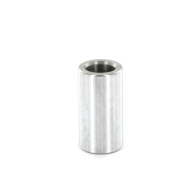

J'ai  récup un variateur poli i 9 galets grande plage sur un nitro et quand j'ai voulu le montée sur mon nitro bha il passe pas sur mon vilebrequin.. je dois forcé et encore il va pas jusqu'au bout.. Et le canon lui passe vraiment pas du tout sur mon vilebrequin..

je confirme , le variateur 9 galet est dispo aussi en grande plage , donc pour le monté faut virer tout ce qu'il y a derière le variateur
http://www.rrd-préparation.com/fr/pack-variation-variateur-minarelli-vertical/1042-pack-variation-polini-super-speed-9-galets-variateur-grande-plage-joue-fixe-minarelli-scooter.html
 Ce variateur est livré avec 2 plages appuis galets, une est faite pour les vilebrequin normaux, l’autre spécialement étudiée pour le vilebrequin POLINI évolution 2
 2 canons de variateur sont livrés, 1 pour le vilebrequin d’origine et l’autre pour le vilebrequin évolution 2
