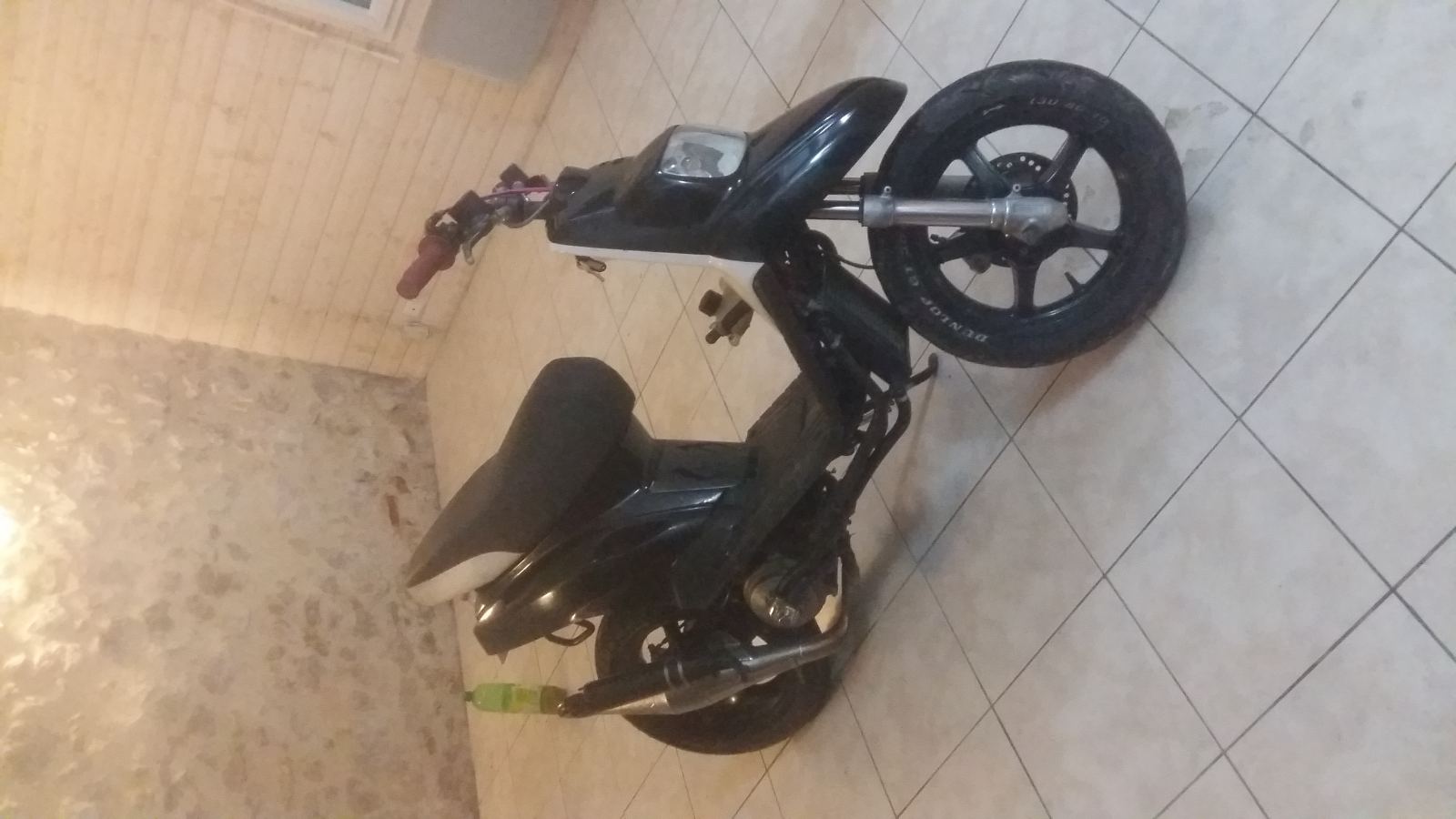

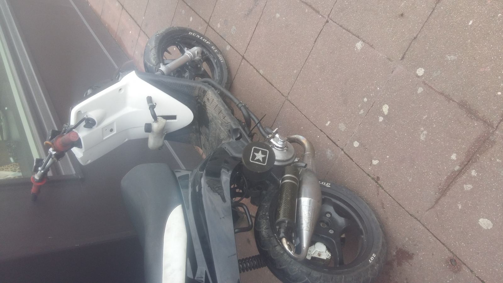

WeedAutentik Posté(e) le 3 mars 2016 Signaler Partager Posté(e) le 3 mars 2016 -Bonjour, Donc j'ai achetée un spitro il y a 2 semaine, donc j'ai un problème avec Le scooter ne se lance jamais, ou très très rarement. Si il décide de ce lancée il va taper une seul pointe et au bout de quelque mettre va redescendre comme si il sengorger. configuration : Kit 70 polini EVO vilebrequin top perf variateur Polini Embrayage polini Pot Stage6 Correcteur de couple polini carburateur 17.5 ( peut être sa ) Clapet malossi Donc j'ai essayée avec toute sorte de galler par 3 et par 6 plus plusieurs sorte de poids, toute sorte de ressort d'embrayage et toute sorte de gicleurs toujours pareil... surtout que je connais pas trop en scooter. Demain je reçoit : carburateur 24 Pipe oriental top perf Clapet conti crx ( 4 lamelle il me semble ) embrayage artek k2 variateur artek k2 grande plage courroie malossi grande plage pot yasuni c21 allumage mvt avec lumière ( mais montée dans 1 moi car je connais pas l'allumage et mon collègue rentre dans un moi sinon le reste samedi ses montée) Vous pensée que ça peut venir d'où le souci les gars ? Je vous mais aussi des photo car les tuyau de la pompe à eau on m'a dis qu'il étais inversée. Et également une vidéo, mais comme j'ai dis, il peut ne pas du tous se lancée et brouter à mort, ou se lancée une seul fois et deresendre dans les tours et plus se lancée du tous de quoi devenir fou ... Pour un 70 polini il devrait levée direct ... voilà merci l'équipe. 20160227_133754_001.mp4 Lien vers le commentaire Partager sur d’autres sites More sharing options...

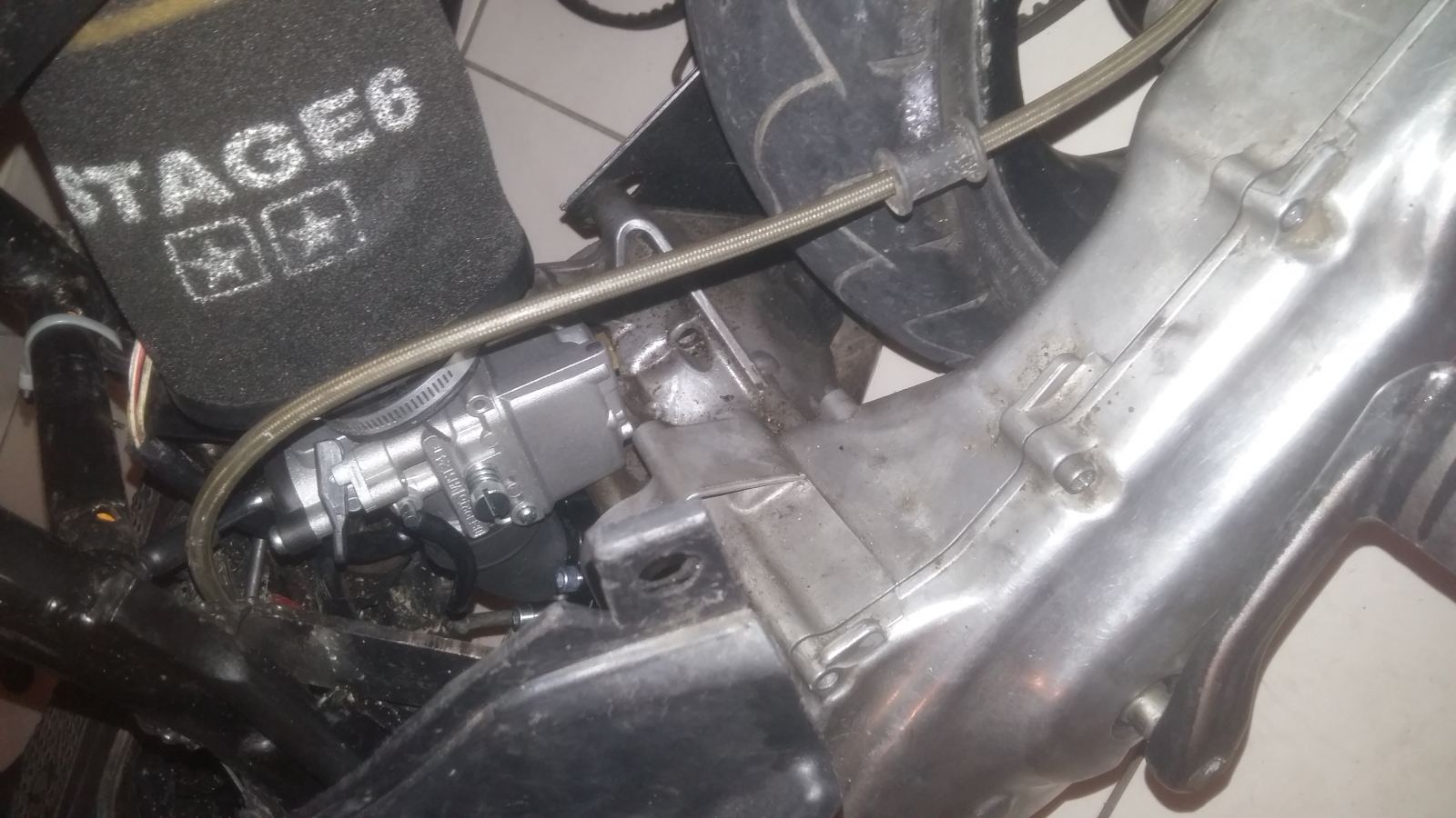

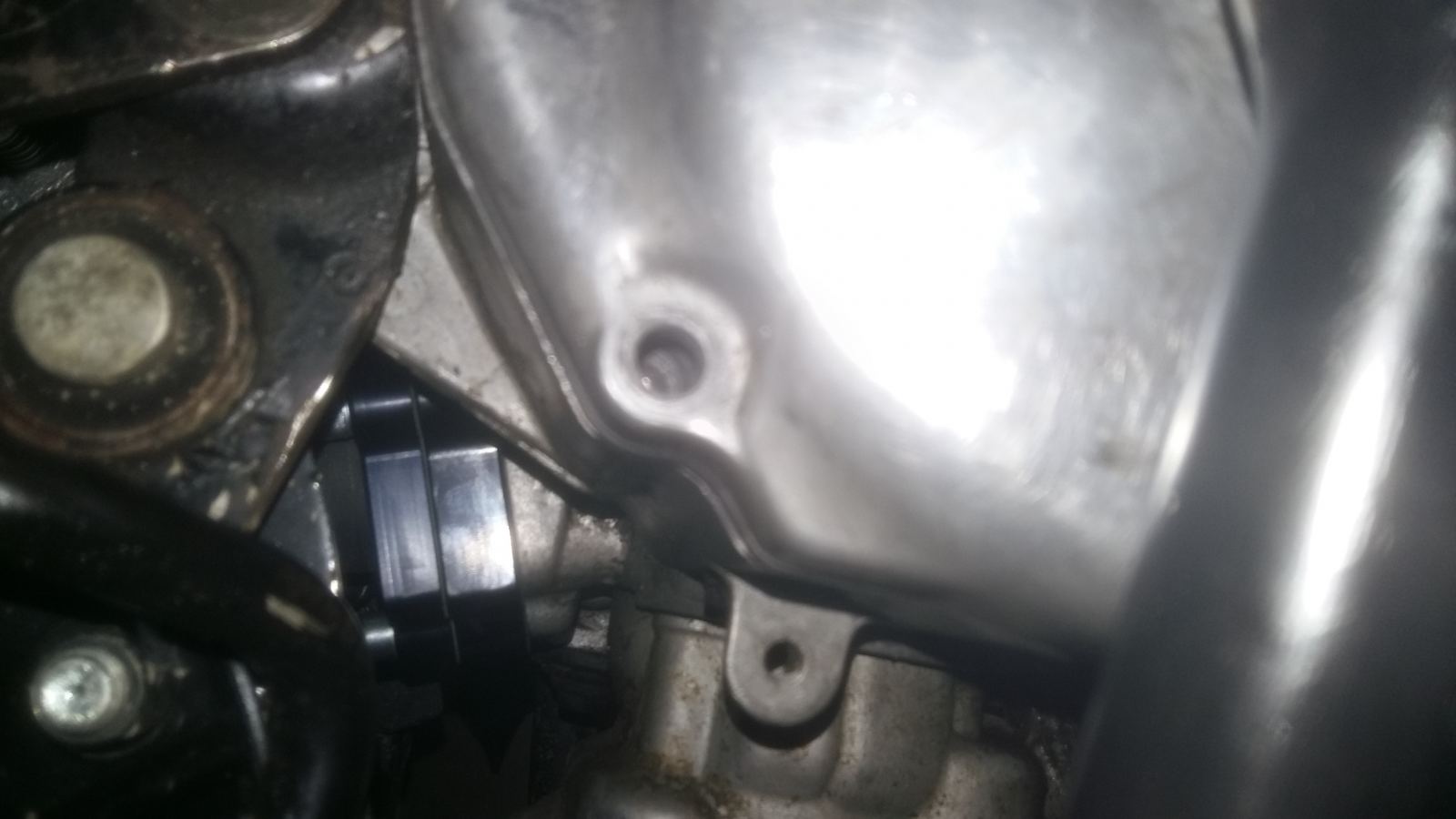

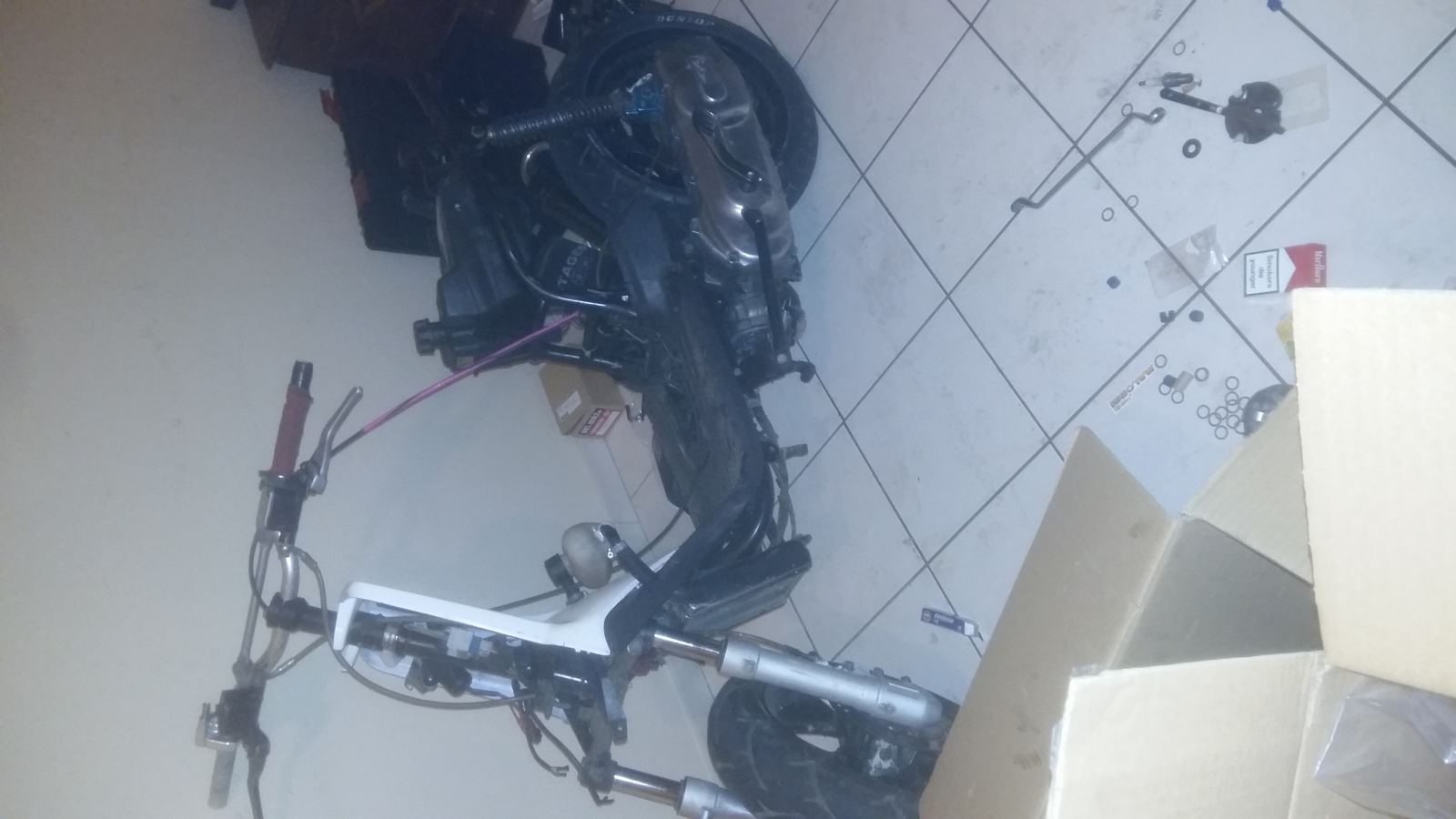

WeedAutentik Posté(e) le 6 mars 2016 Auteur Signaler Partager Posté(e) le 6 mars 2016 Voilà, j'ai remontée quelque truc j'ai mis 7h mdrr donc rigolez pas hein certain ferons sa en 10 minute mdrr J'ai mis : - Kit d'admission conti crx 4 lamelle - Pipe top perf orientale - carburateur 24 Dell orto - variateur artek k2 avec 6 galet de 4G - Embrayage artek K2 ressort de poussée petit rouge artek ( livrée avec le variateur ) et ressort d'embrayage rouge artek Bon franchement ça change déjà tous je pense que j'avais une prise d'air, cepandant qu'en je mets un coup de gaz au démarrage il part direct mais lève pas après il a de la reprise et la pointe au dirait que il monte petit à petit mais un moment il bloke toute façon maintenant ses un réglage à faire, je suis content. Et pour le gicleurs ses un 128 livrée avec le carburateur. Question : 1 : pensee vous que le ressort de poussée et embrayage ses bon ? 2 : quels galets et gicleut pensée vous que je puise mettre ? j'aimerais qu'il se lève tous seul en m'étant un coup d'accélération tous en ayant une bonne pointe voilà. Demain j'essaie de vous faire une vidéo. Voilà quelque photo en mode épave mdr Lien vers le commentaire Partager sur d’autres sites More sharing options...
WeedAutentik Posté(e) le 6 mars 2016 Auteur Signaler Partager Posté(e) le 6 mars 2016 Ps : j'ai oubliée. J'ai 3 embrayage avec cloche : Un malossi à 3 ressort rouge Un polini à 2 ressort noir Et le artek k2 avec ressort rouge Ressort de poussée : un grand malossi rouge et un tous petit artek k2 rouge Récapitulatif : montée sur le scooter embrayage artek k2 avec ressort rouge et tous petit ressort de poussee rouge artek... je sais pas si je remais malossi ou polini Lien vers le commentaire Partager sur d’autres sites More sharing options...
tomMpower Posté(e) le 6 mars 2016 Signaler Partager Posté(e) le 6 mars 2016 Salut Comment tu as tendu les ressort d'embrayage ? Si tu veux que sa lève détend un peu ces ressort et allège les galets, moi j'aurais essayé le ressort de poussée rouge malossi (on le connais bien et on sait que c'est du sur ....). Lien vers le commentaire Partager sur d’autres sites More sharing options...
WeedAutentik Posté(e) le 6 mars 2016 Auteur Signaler Partager Posté(e) le 6 mars 2016 (modifié) D'accord je vais repartir sur le grand rouge malossi pour le ressort de poussée. Ressort d'embrayage serez à 4 tour ( pour avoir 4mm comme indiquée dans la notice ) Galles j'ai déjà des 4g donc si je vous des 3g j'aurais vraiment pas de pointe ... Pour lemrabayge ses bon ? Ou j'essaie le malossi ressort rouge ou polini ressort noir ? Ou je laisse le artek ressort rouge ? Modifié le 6 mars 2016 par WeedAutentik Lien vers le commentaire Partager sur d’autres sites More sharing options...
