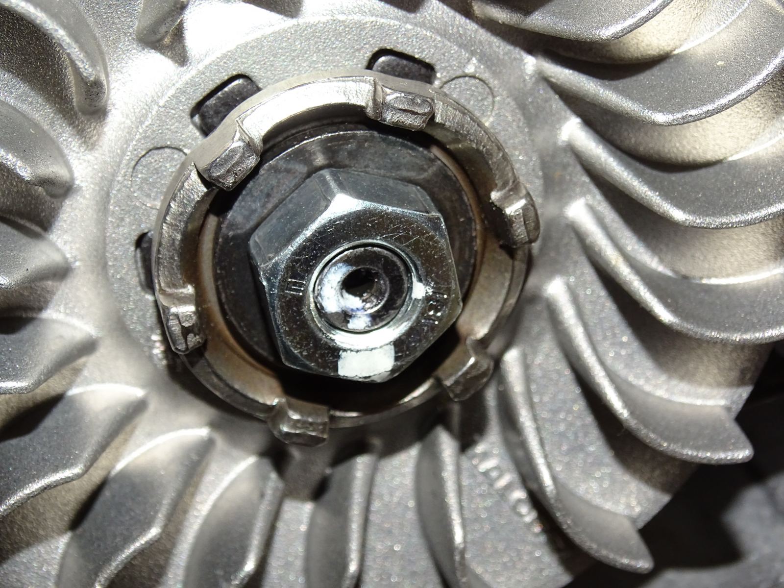

bigbore_47 Posté(e) le 22 septembre 2016 Signaler Partager Posté(e) le 22 septembre 2016 j'ai un booster j'ai remplacer ma courroie par une malossi x special belt elle fait de large 16.5... j'ai acheté les rondelle Stage6 pour mon variateur artek k1... jajoute de la rondelle mais j'ai peur que lecrou de variateur ce devise car du coup les rondelle ajouter me mange du filetage pour lecrous.... 1 Lien vers le commentaire Partager sur d’autres sites More sharing options...
0 Eroan Posté(e) le 22 septembre 2016 Signaler Partager Posté(e) le 22 septembre 2016 BONJOUR La réponse est dans la question, à savoir qu'on ne prend pas le risque manger sur le filetage : mal serré tu risques d'avoir rapidement de mauvaises surprises. Par contre ce n'est pas normal que ça dépasse autant, logiquement tu as une petite marge... Lien vers le commentaire Partager sur d’autres sites More sharing options...
0 bigbore_47 Posté(e) le 22 septembre 2016 Auteur Signaler Partager Posté(e) le 22 septembre 2016 Ba d'origine c'est pile poile.... La si jajoute des rondelle c'est moitier filer moitier rien lol...peut être le variateur artek k1 qui est large mdrrr... je vais le souder lecrou mdrr Lien vers le commentaire Partager sur d’autres sites More sharing options...
0 Eroan Posté(e) le 23 septembre 2016 Signaler Partager Posté(e) le 23 septembre 2016 Ca me paraît bizarre, tu es sûr de n'avoir pas laissé une mauvaise rondelle de l'autre côté ? Lien vers le commentaire Partager sur d’autres sites More sharing options...
0 bigbore_47 Posté(e) le 23 septembre 2016 Auteur Signaler Partager Posté(e) le 23 septembre 2016 (modifié) non j'ai la rondelle du variateur artek déjà en olace qui fait 0.8 ou 1 mm mai ma courroie malossi de descend pas assez.... alors je rajoute une de 0.8mm et du coup jperd 1mm de filetage... Modifié le 24 septembre 2016 par bigbore_47 Lien vers le commentaire Partager sur d’autres sites More sharing options...
0 Eroan Posté(e) le 27 septembre 2016 Signaler Partager Posté(e) le 27 septembre 2016 La courroie n'est pas trop large ? Lien vers le commentaire Partager sur d’autres sites More sharing options...

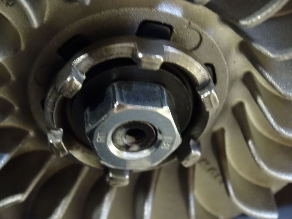

0 bigbore_47 Posté(e) le 16 octobre 2016 Auteur Signaler Partager Posté(e) le 16 octobre 2016 j’ai installer la joue fixe malo et je me suis aperçu que celle ci et plus large que l’origine. donc de la rondelle de 1 mm artek je suis passer a la rondelle 0.8 Stage6. voici les photo. dite moi s'il vous plaît si mon écrou a des risque de ce desserrer ou pas car il est en place sa c’est certain mais du coup mon bou de vilebrequin ne dépasse plus lecrou comme avant lol photo HD messieurs lol Lien vers le commentaire Partager sur d’autres sites More sharing options...
0 Leesion Posté(e) le 16 octobre 2016 Signaler Partager Posté(e) le 16 octobre 2016 C'est pas bon il faut que l'étoile de la joue fixe soit sur les cannelures du vilebrequin et là noix aussi c'est important sinon tu vas bousiller les cannelures de ton vilebrequin neuf. Alors la joue fixe malossi est trop épaisse garde celle d'origine. Qu'est qu'il en ai pour la joue fixe artek non ventilé. Qu'est que ça donne ? ? J'ai le même problème que toi. J'ai un variateur st6 et une joue fixe malossi et un courroie polini qui fait 16.5mm. Donc si je met le réglage idéal de rondelles j'ai l'écrou qui ressort trop. Heureusement j'ai pas pris une courroie qui fait 17mm de large Lien vers le commentaire Partager sur d’autres sites More sharing options...
0 bigbore_47 Posté(e) le 16 octobre 2016 Auteur Signaler Partager Posté(e) le 16 octobre 2016 non mai la canelure et en place letoile ne bouge pas .... sur la foto tous est en place mise a pare que j'ai perdu peut être 1mm de filetage ecrou sur vilebrequin... ma question est est-ce que lecrou va rester tel quelle la il est serer a 33 nm 3.3 kilo pour la artek non ventiler jles pas mi car elle est non ventiler... Lien vers le commentaire Partager sur d’autres sites More sharing options...
0 Alain Posté(e) le 16 octobre 2016 Signaler Partager Posté(e) le 16 octobre 2016 La noix de kick est bien positionnée sur les cannelures du vilebrequin également? Si oui, la solution pour ce souci serait de remplacer la rondelle juste derrière l'écrou par une plus fine, ou de mettre un écrou à rondelle intégrée (comme sur les Peugeot) C'est un problème récurrent sur les varios Artek/Doppler, il y a un plat tout autour de l'emplacement du canon, et sans ajouter de rondelle ça pose de gros soucis de performances (démarrage et reprise), car la courroie ne descend pas au max. L'autre souci, c'est qu'à long terme le revêtement au niveau de l'angle formé par le plat va finir par se barrer (vécu sur mon variateur Artek k2 evo) 1 Lien vers le commentaire Partager sur d’autres sites More sharing options...
0 bigbore_47 Posté(e) le 16 octobre 2016 Auteur Signaler Partager Posté(e) le 16 octobre 2016 oui la noix et bien positioner egalement... ou soit je me remai en courroi origine mai j'ai peur quelle pette.... Lien vers le commentaire Partager sur d’autres sites More sharing options...
