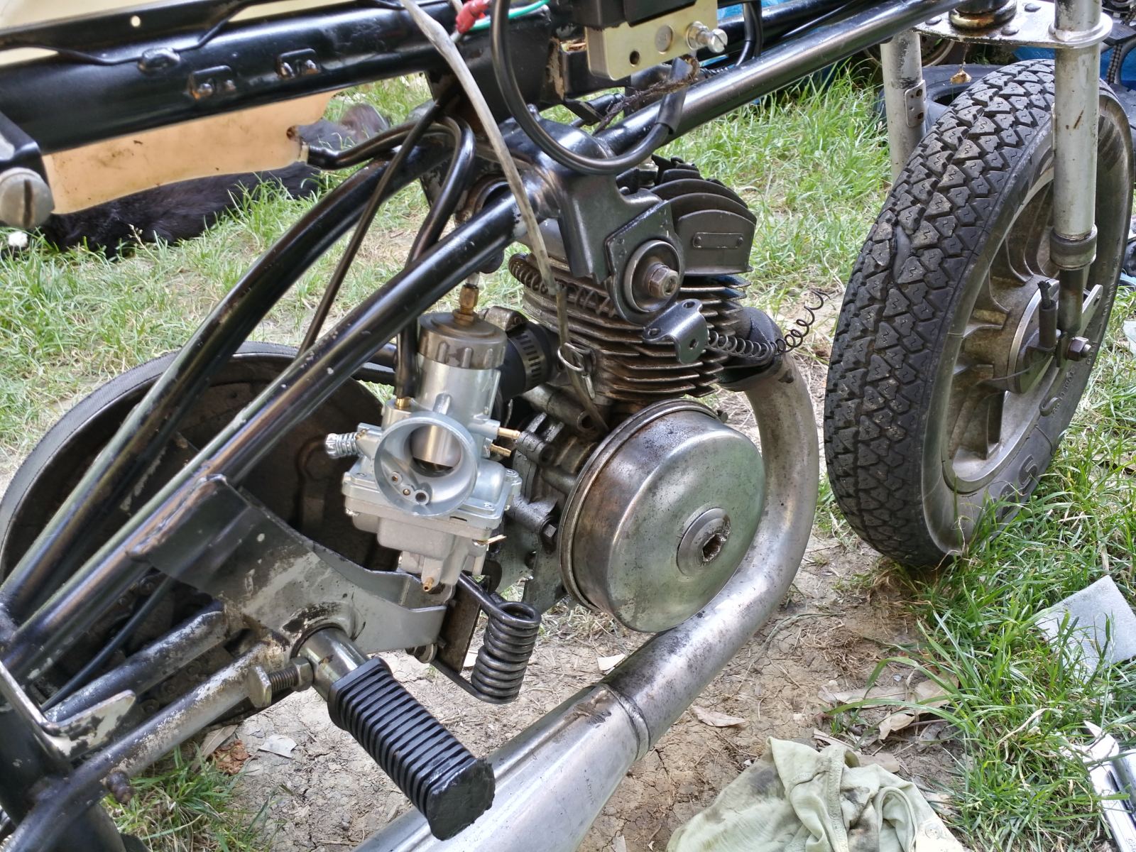

jahman Posté(e) le 11 juin 2017 Auteur Signaler Posté(e) le 11 juin 2017 (modifié) Pas très concluant ce 24 , j'ai du baisser le gicleur a 105 , alors que j'étais en 125 sur le booster . c'est le plus petit , et c'est trop riche pendant la montée , en régime roue levée par contre sa prend plus de tours . Et ce n'est pas terrible encore , j'arrive à partir en pointe , etc , mais c'est un peu mou de genoux ! En fait trop pauvre en 105 , bougie assez claire ,le problème vient de l'aiguille qui est beaucoup trop fine donc trop riche a bas régime , j'ai mis une aiguille mikuni , dans le pwk , et la ça va beaucoup mieux , je peux rouler avec le gicleur 120, alors que c'était impossible , mais qd même un peu riche ,mais je peux rouler sur un filet de gaz , je vais remettre le gicleur 110 , voir car c'était pas mal du tout a haut régime , 10200 tours au compte tour stabilisée... Modifié le 11 juin 2017 par jahman 1

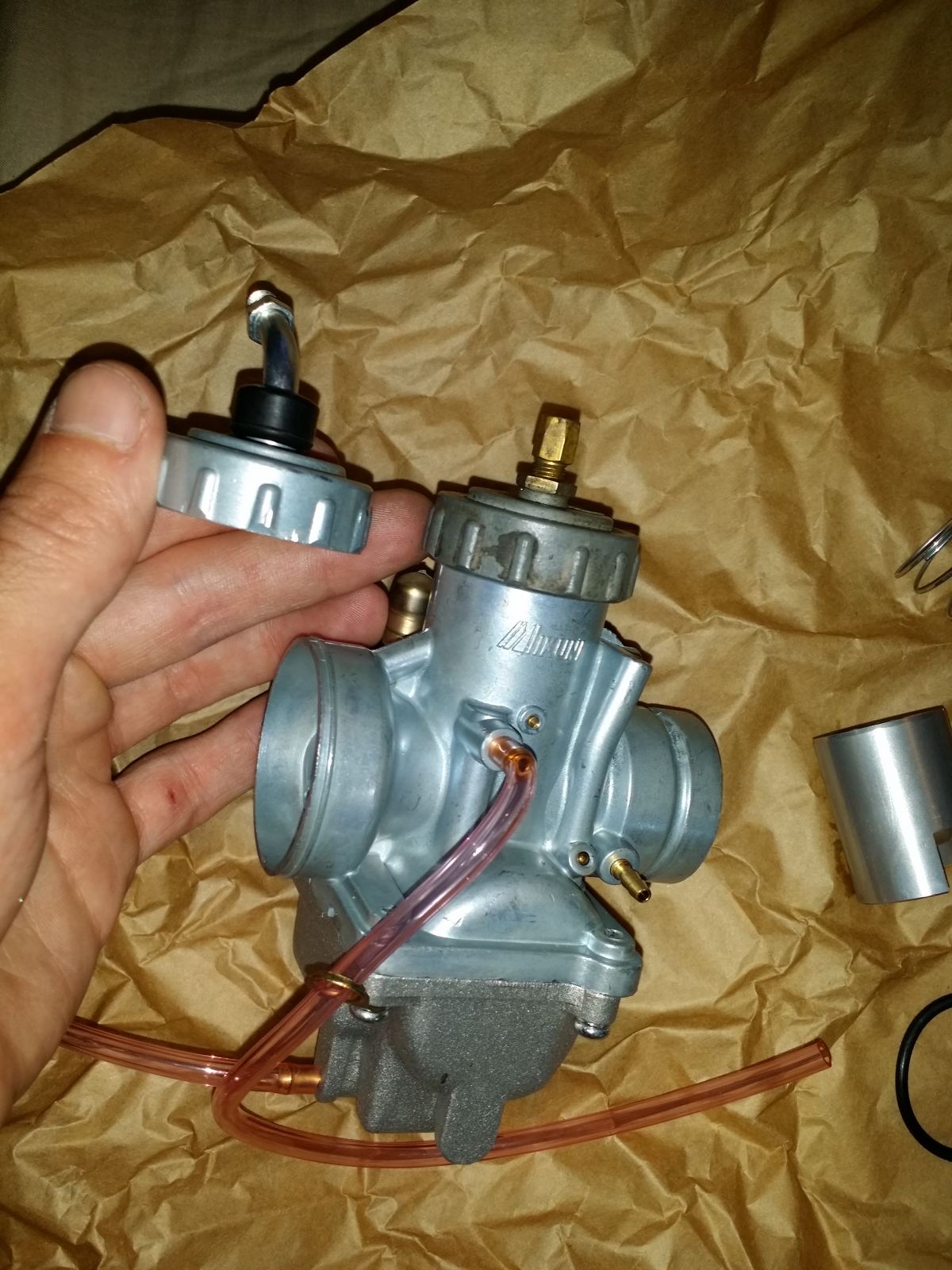

jahman Posté(e) le 12 juin 2017 Auteur Signaler Posté(e) le 12 juin 2017 (modifié) il y a 13 heures, Ti-Paco972 a dit : J'ai trouvé le 24 https://www.banggood.com/fr/Carburetor-Carb-For-Yamaha-DT-175-DT175-1979-1981-Enduro-SUV-p-981032.html?rmmds=detail-left-hotproducts C'est le modèle avec boisseau doré ,mais c'est pas indispensable , il m'avait envoyer celui ci alors que j'avais commander un normal , par contre il était a 24euros avant celui ci .j'en ai un doré et un normal du coup... il y a 13 heures, Barry a dit : Bonjour et 10 200 tours ça grimpe bien pour un Motobecane Et en vitesse ça donne quoi ? En vitesse ça va vite j'ai pas pris mon gps , mais je bloquer le variateur et j'étais a9400tr....déja , et sa monter encore ,donc je testerais bien , mais je ne l'ai jamais vraiment pousser car mon pneu avant est pas en bon état , je n'ai pas pu vraiment l'élancer jusqu au bout . Sinon j'ai changé le carburateur . Bon bah j'ai monté le mikuni vm24 , et la c'est top de chez top , sans aucun réglage , sa marche au top du top , parfait du bas régime jusqu en haut , zéro trou , que du bonheur ... Il marche tellement mieux que ça fait beaucoup moins de bruit ,a bas régime , je peux rouler sur un filet de gaz ,c'est vraiment perfecto .... Super génial ce carburateur lol J'ai mis le dessus d'un mikuni vm26 original , car mon câble d'accélération était trop cour. Modifié le 12 juin 2017 par jahman
jahman Posté(e) le 12 juin 2017 Auteur Signaler Posté(e) le 12 juin 2017 il y a 17 minutes, nathan 2917 a dit : ton faux mikuni mdr Même pas eu besoin de le régler que sa tourne niquel . Le top c'est AV7 pour passer un gros carburateur sans se prendre la tête , un coup de fraise , une pipe et c'est fini , sur av10 il aurait fallu des carter malossi ou polini ... 1

Ti-Paco972 Posté(e) le 12 juin 2017 Signaler Posté(e) le 12 juin 2017 (modifié) Hahahhaa trop content que ça roule super bien avec ! Maintenant ce que j'attends c'est une vidéo ! C'est GENIAL si la qualité est bonne au niveau du Mikuchine Je m'en prendrai un pour essayer...Au fait..ça change quoi boisseau doré ou...gris ? Modifié le 12 juin 2017 par Ti-Paco972

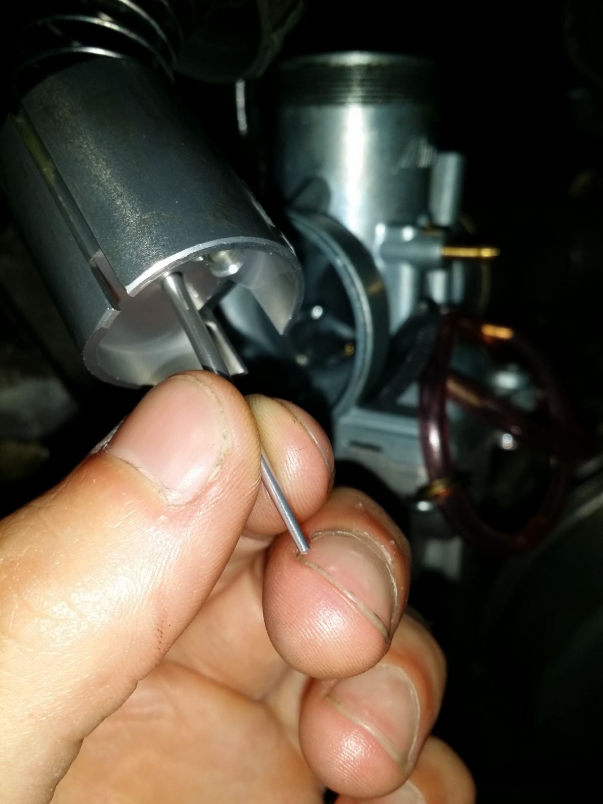

jahman Posté(e) le 12 juin 2017 Auteur Signaler Posté(e) le 12 juin 2017 (modifié) il y a 2 heures, Ti-Paco972 a dit : Hahahhaa trop content que ça roule super bien avec ! Maintenant ce que j'attends c'est une vidéo ! C'est GENIAL si la qualité est bonne au niveau du Mikuchine Je m'en prendrai un pour essayer...Au fait..ça change quoi boisseau doré ou...gris ? Yes , il va falloir que je recoupe la pipe , car quand le variateur monte sa touche le cadre, et sa commencer a usiner la piéce de l'ancien mikuni vm26.... Et comme un boulet j'ai mon aiguille qui s'est mis de travers la pointe a été un peu applatti , en ce moment je casse tout ce que je touche , ça me saoule ,j'espère que ça va pas foutre le bordel . Il faut vraiment avoir le carburateur droit , et même diriger l'aiguille avec les doigts sur ce carburateur la . Bon enfin voilà , j'ai une poisse en ce moment . Bon en plus j'ai remis mon ressort moteur d'origine , mais avec les 6 galets de 3g , je suis beaucoup trop lourd , le variateur ferme a 6500 , il faut qu il ferme a 8500,voir 9000tr mini constant . pour avoir la pêche au top . l'aiguille en question . Modifié le 12 juin 2017 par jahman
Ti-Paco972 Posté(e) le 12 juin 2017 Signaler Posté(e) le 12 juin 2017 Elle parait pété ^^' faut se calmer Hulk hahahaa ...Tu connais la différence du boisseau doré ou gris ?
jahman Posté(e) le 13 juin 2017 Auteur Signaler Posté(e) le 13 juin 2017 il y a 3 minutes, Ti-Paco972 a dit : Elle parait pété ^^' faut se calmer Hulk hahahaa ...Tu connais la différence du boisseau doré ou gris ? Oui en plus j'avais juste mis l'aiguille clip en haut , puis au milieu ,et c'est super sensible , au milieu, j'étais beaucoup trop riche , du coup j'ai remis au 2e cran , mais je vais la remettre en haut sa tourné au top , a tous les régimes .. en espérant qu elle n'est pas trop endommagé .... doré ou gris ,c'est le métal qui change , c'est bronze ou du cuivre ,sa glisse peut être mieux , mais c'est surtout les original qui sont dorés a tous les coup , sa ne change pas les perfs en tout cas . Par contre j'ai l'impression que la version doré a une meilleure finition .
Ti-Paco972 Posté(e) le 13 juin 2017 Signaler Posté(e) le 13 juin 2017 Elle est pas trop grosse l'aiguille ? Ouais espérons que t'aies pas tout pété hahaha. Ah ok ok... Ah bon tu trouves ? Faut voir...
jahman Posté(e) le 13 juin 2017 Auteur Signaler Posté(e) le 13 juin 2017 Non il faut qu elle soit grosse pour appauvrir comme il faut le bas régime . bah j'ai les deux , donc je peux comparer , le fini est plus lisse sur le doré , mais bon après il est niquel quand même l'autre. 1

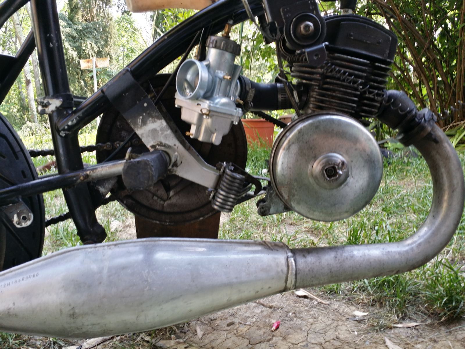

jahman Posté(e) le 13 juin 2017 Auteur Signaler Posté(e) le 13 juin 2017 C'est bon j'ai raccourci ma pipe , et ça passe niquel , il y a de la marge avant de toucher le cadre ,même variateur tout en haut. 10200 tour a nouveau , roue lever ,par contre j'ai remis ma b10 pour voir la couleur qu elle prend , et sa ratatouile a bas régime . 1

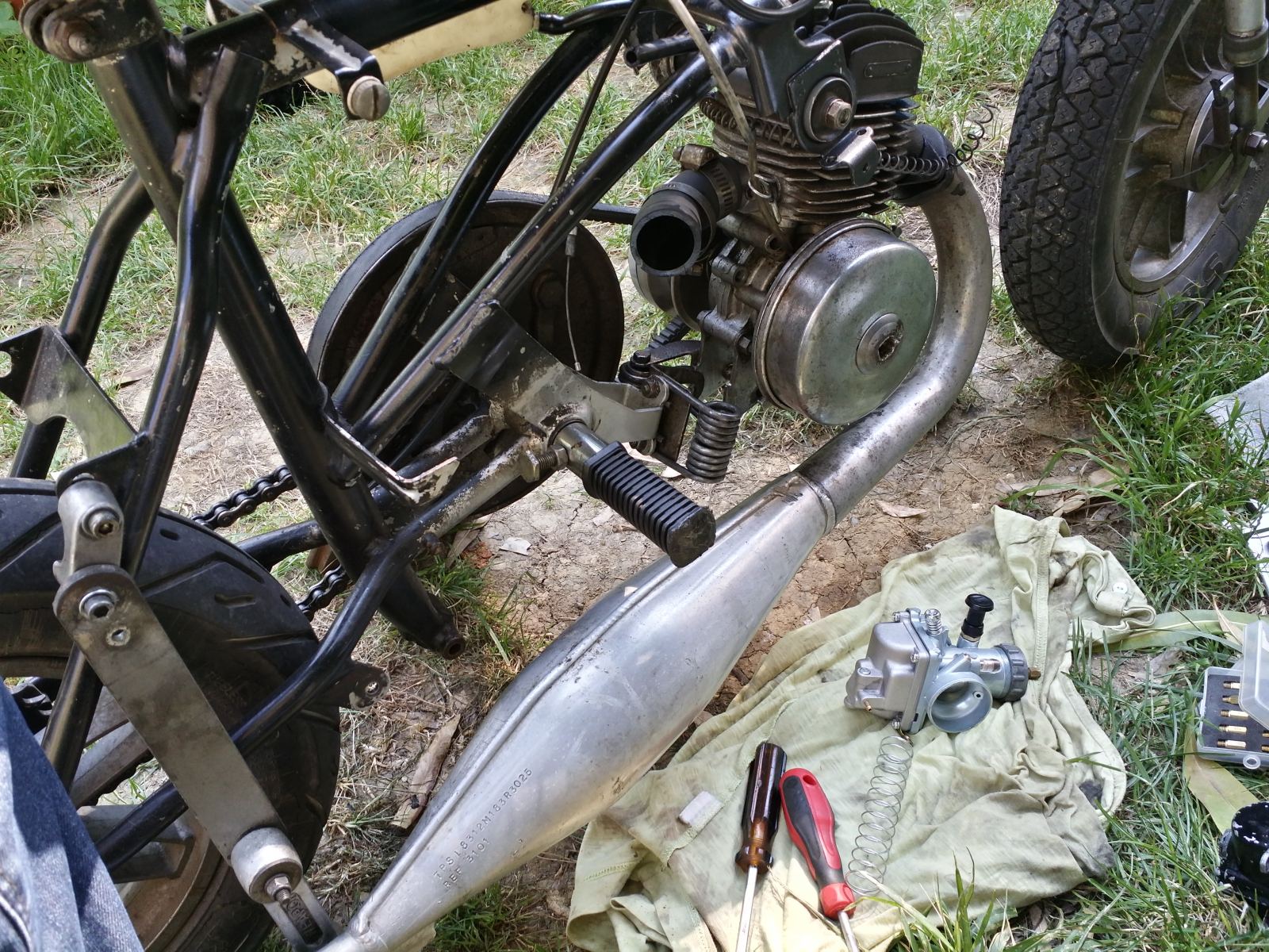

jahman Posté(e) le 12 juillet 2017 Auteur Signaler Posté(e) le 12 juillet 2017 Salut les gars , je suis repasser en 19 en attendant , sa marcher pas si mal , mais je sait pas j'ai voulu remettre le 19 phbg. Je vous offre un code pour maxipieces.fr , Le code c'est COLIS50 , à partir de 50Euros , livraison gratuite même en colissimo. IL n'y avait plus de cale pied , j'ai acheté 2 pneu neuf pour le mobyx , et j'ai payer le port , j'avais pas envie de claquer 50 boules dans des pièces qui vont pas me servir encore.
nathan 2917 Posté(e) le 12 juillet 2017 Signaler Posté(e) le 12 juillet 2017 il y a 41 minutes, jahman a dit : Salut les gars , je suis repasser en 19 en attendant , sa marcher pas si mal , mais je sait pas j'ai voulu remettre le 19 phbg. Je vous offre un code pour maxipieces.fr , Le code c'est COLIS50 , à partir de 50Euros , livraison gratuite même en colissimo. IL n'y avait plus de cale pied , j'ai acheté 2 pneu neuf pour le mobyx , et j'ai payer le port , j'avais pas envie de claquer 50 boules dans des pièces qui vont pas me servir encore. a ouai le 19 mieux que le 26?
jahman Posté(e) le 13 juillet 2017 Auteur Signaler Posté(e) le 13 juillet 2017 il y a 1 heure, nathan 2917 a dit : a ouai le 19 mieux que le 26? 24 mais , la montée en régime est mieux avec et aucun trou a la décélération puis accèlération , mais bougie blanche a haut régime , et la flemme de trouver un gicleur pour l'instant .
