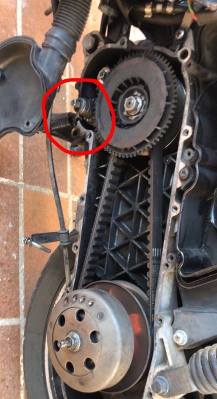

bibiptk83 Posté(e) le 4 février 2023 Auteur Signaler Partager Posté(e) le 4 février 2023 Le 03/02/2023 à 17:40, sebdu10 a dit : ok, tu me dira, par contre quand tu répond appuie sur sur citer en bas a coter du +, sinon je ne voie pas ton message. salut j’ai ouvert mon carter et j'ai vu que c’était la poulie du démarreur qui frotter contre le variateur car elle était plus à la bonne place, en remettant le carter j’ai vu que sa frotter toujours quelqu’un serrait comment faire pour tout bien mettre correctement Lien vers le commentaire Partager sur d’autres sites More sharing options...
sebdu10 Posté(e) le 4 février 2023 Signaler Partager Posté(e) le 4 février 2023 Il y a 1 heure, bibiptk83 a dit : salut j’ai ouvert mon carter et j'ai vu que c’était la poulie du démarreur qui frotter contre le variateur car elle était plus à la bonne place, en remettant le carter j’ai vu que sa frotter toujours quelqu’un serrait comment faire pour tout bien mettre correctement j'allait y venir au lanceur de démarreur qui ce déloge un peu de ton carter de kik et qui frotte sur ta joue fixe, c'est souvant a cause de ca que l'on entend un petit bruit de ferraille, pour remedier a ça, je ne sais pas trop, peut être @Alain, @fred82000, @Bader pourrait t'en dire un peu plus Lien vers le commentaire Partager sur d’autres sites More sharing options...
Alain Posté(e) le 4 février 2023 Signaler Partager Posté(e) le 4 février 2023 Afin d'être certain que ce soit bien le pignon lanceur qui est le responsable du bruit, je t'invite à le retirer, remonter ton carter et démarrer ton scooter. Si le bruit a disparu, il est alors possible que le ressort interne au pignon ne le maintienne plus fermé, ou alors il est encrassé... Lien vers le commentaire Partager sur d’autres sites More sharing options...
fred82000 Posté(e) le 5 février 2023 Signaler Partager Posté(e) le 5 février 2023 salut fait le test que alain te dit et si jamais ces bien sa il te faudra controler que sa sois pas salle derriere ou bien le ressort de mort avec le temps si le bruit yy et toujours avec le test alors il faudra commencer a cherché plus loin dans le moteur voir si ces pas un roulement de fatigué ou autre pièce en mouvement Lien vers le commentaire Partager sur d’autres sites More sharing options...
bibiptk83 Posté(e) le 5 février 2023 Auteur Signaler Partager Posté(e) le 5 février 2023 Il y a 2 heures, fred82000 a dit : salut fait le test que alain te dit et si jamais ces bien sa il te faudra controler que sa sois pas salle derriere ou bien le ressort de mort avec le temps si le bruit yy et toujours avec le test alors il faudra commencer a cherché plus loin dans le moteur voir si ces pas un roulement de fatigué ou autre pièce en mouvement salut j’ai monter mon carter le bruit et toujours la et quand je fais bouger le lanceur on voit qu’il y a du jeu c normal ?? Il y a 12 heures, Alain a dit : Afin d'être certain que ce soit bien le pignon lanceur qui est le responsable du bruit, je t'invite à le retirer, remonter ton carter et démarrer ton scooter. Si le bruit a disparu, il est alors possible que le ressort interne au pignon ne le maintienne plus fermé, ou alors il est encrassé. j’ai essayer en enlevant le lanceur mais le scooter ne démarre pas Lien vers le commentaire Partager sur d’autres sites More sharing options...

Alain Posté(e) le 5 février 2023 Signaler Partager Posté(e) le 5 février 2023 il y a 27 minutes, bibiptk83 a dit : j’ai essayé mdr mais nn y veux pas Deux vis sur le carter, tu le démarres au démarreur puis tu retires le couvercle. Normal que le pignon ait du jeu, le moteur chauffe et les jeux s'atténuent. Lien vers le commentaire Partager sur d’autres sites More sharing options...
