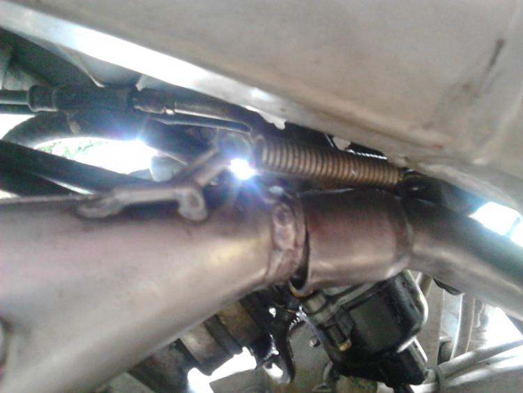

Dylan44 Posté(e) le 26 mai 2015 Signaler Partager Posté(e) le 26 mai 2015 (modifié) bonjour j'ai un petit problème avec mon pot yasuni cross ML j'ai l'impression qu'il manque on joint ou quelque chose comme sa entre le pot (le corps) et et le tuyau de raccord . il y a de la fumer d'échappement qui passe par la donc je pense pas que se soit normale la photo: merci de me répondre ;) Modifié le 26 mai 2015 par Dylan44 Lien vers le commentaire Partager sur d’autres sites More sharing options...
0 jb57-16 Posté(e) le 26 mai 2015 Signaler Partager Posté(e) le 26 mai 2015 bonjour j'ai un petit problème avec mon pot yasuni cross ML j'ai l'impression qu'il manque on joint ou quelque chose comme sa entre le pot (le corps) et et le tuyau de raccord . il y a de la fumer d'échappement qui passe par la donc je pense pas que se soit normale la photo: IMG_20150526_181402.jpg merci de me répondre ;) Oui, il il y a un joint... Démonte le tube de fuite et tu verras la gorge pour le joint... Mais ils ne se vendent pas comme ça donc essaie d'en trouvé un qui va. Lien vers le commentaire Partager sur d’autres sites More sharing options...
0 Dylan44 Posté(e) le 26 mai 2015 Auteur Signaler Partager Posté(e) le 26 mai 2015 Oui, il il y a un joint... Démonte le tube de fuite et tu verras la gorge pour le joint... Mais ils ne se vendent pas comme ça donc essaie d'en trouvé un qui va. d'accord merci beaucoup je vais essayer de trouver quelque chose ;) 1 Lien vers le commentaire Partager sur d’autres sites More sharing options...
0 Dylan44 Posté(e) le 26 mai 2015 Auteur Signaler Partager Posté(e) le 26 mai 2015 le joint qu'il manque ne serais pas un manchon ? je croit que sa s'appelle comme sa (j'ai essayer de trouver ce que sa pourrais être ) Lien vers le commentaire Partager sur d’autres sites More sharing options...

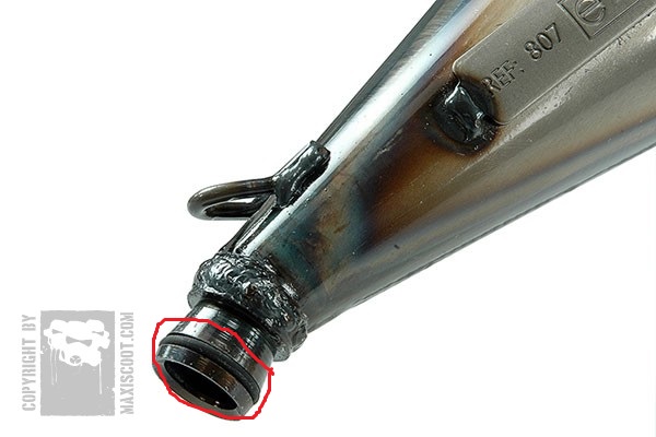

0 jb57-16 Posté(e) le 26 mai 2015 Signaler Partager Posté(e) le 26 mai 2015 le joint qu'il manque ne serais pas un manchon ? je croit que sa s'appelle comme sa (j'ai essayer de trouver ce que sa pourrais être ) Non, un simple joint torique. Démonte et tu verras. Lien vers le commentaire Partager sur d’autres sites More sharing options...
0 Dylan44 Posté(e) le 27 mai 2015 Auteur Signaler Partager Posté(e) le 27 mai 2015 Non, un simple joint torique. Démonte et tu verras. IMG-20150116-WA0008 si tu parle de ce joint la, je l'ai déjà : Lien vers le commentaire Partager sur d’autres sites More sharing options...
0 Nathan1s Posté(e) le 27 mai 2015 Signaler Partager Posté(e) le 27 mai 2015 Bonjour, Oui c'est bien celui ci le joint a ce niveau donc il ne te manque rien.. sa fume beaucoup ? Lien vers le commentaire Partager sur d’autres sites More sharing options...
0 jb57-16 Posté(e) le 27 mai 2015 Signaler Partager Posté(e) le 27 mai 2015 si tu parle de ce joint la, je l'ai déjà : Voilà, exactement! Lien vers le commentaire Partager sur d’autres sites More sharing options...
0 Dylan44 Posté(e) le 27 mai 2015 Auteur Signaler Partager Posté(e) le 27 mai 2015 sa fume un peu mais je trouve que c'est quand même un peu gênant . mais bon je vais essayer de trouver un joint :D merci Lien vers le commentaire Partager sur d’autres sites More sharing options...
