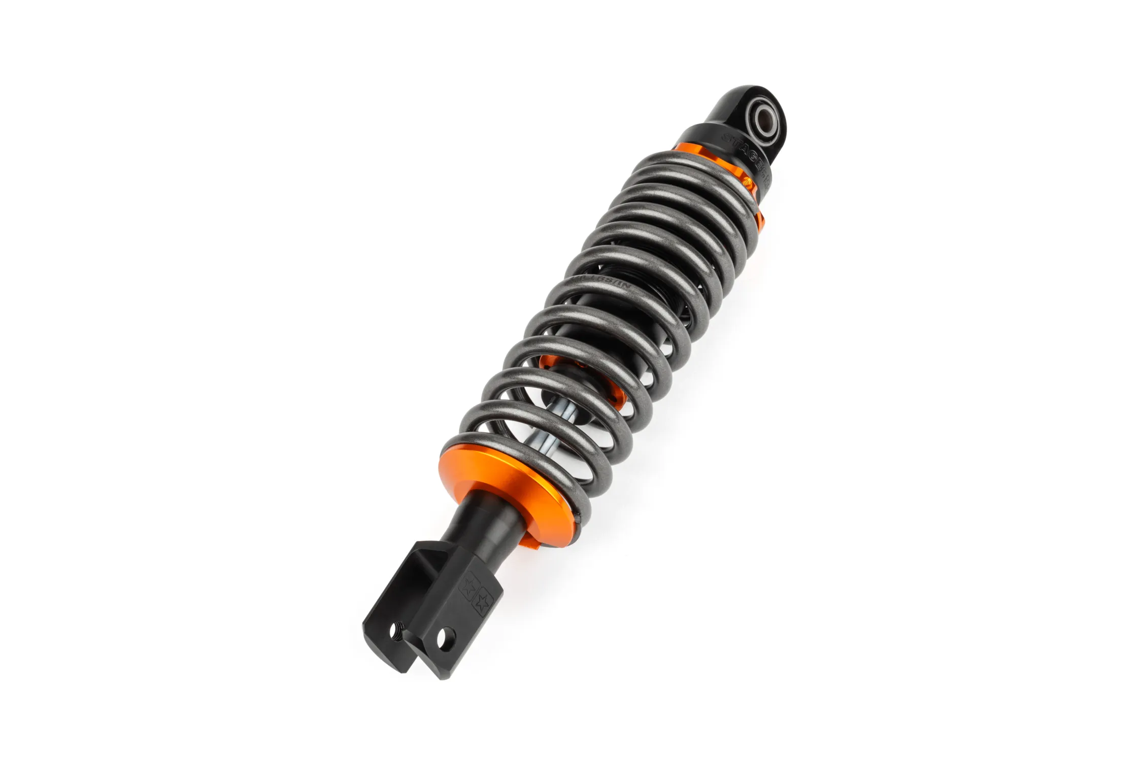

  • Amortisseurs arrière : De nombreuses longueurs et marques existent. En remplacement standard amélioré, les amortisseurs MotoForce réglables sont très populaires pour un budget serré – ex. amortisseur réglable MBK Booster 250mm (env. 40 €) ou MBK Nitro 275mm (env. 33 €), permettant de régler la précharge du ressort. Pour un gain en qualité d’amortissement, des marques comme YSS ou RMS offrent des amortisseurs à gaz de meilleur rendement compatibles Booster et Nitro. Dans le haut de gamme, Stage6 et Malossi dominent : le Malossi RS1 par exemple existe en 280mm pour Booster/BW’s et en 310mm pour Nitro/Aerox, apportant un amortissement plus ferme et endurant, réglable en précharge. De même, Stage6 Sport Pro propose des amortisseurs performants en 280 mm (Booster) ou 310 mm (Nitro) avec un tarage sport.

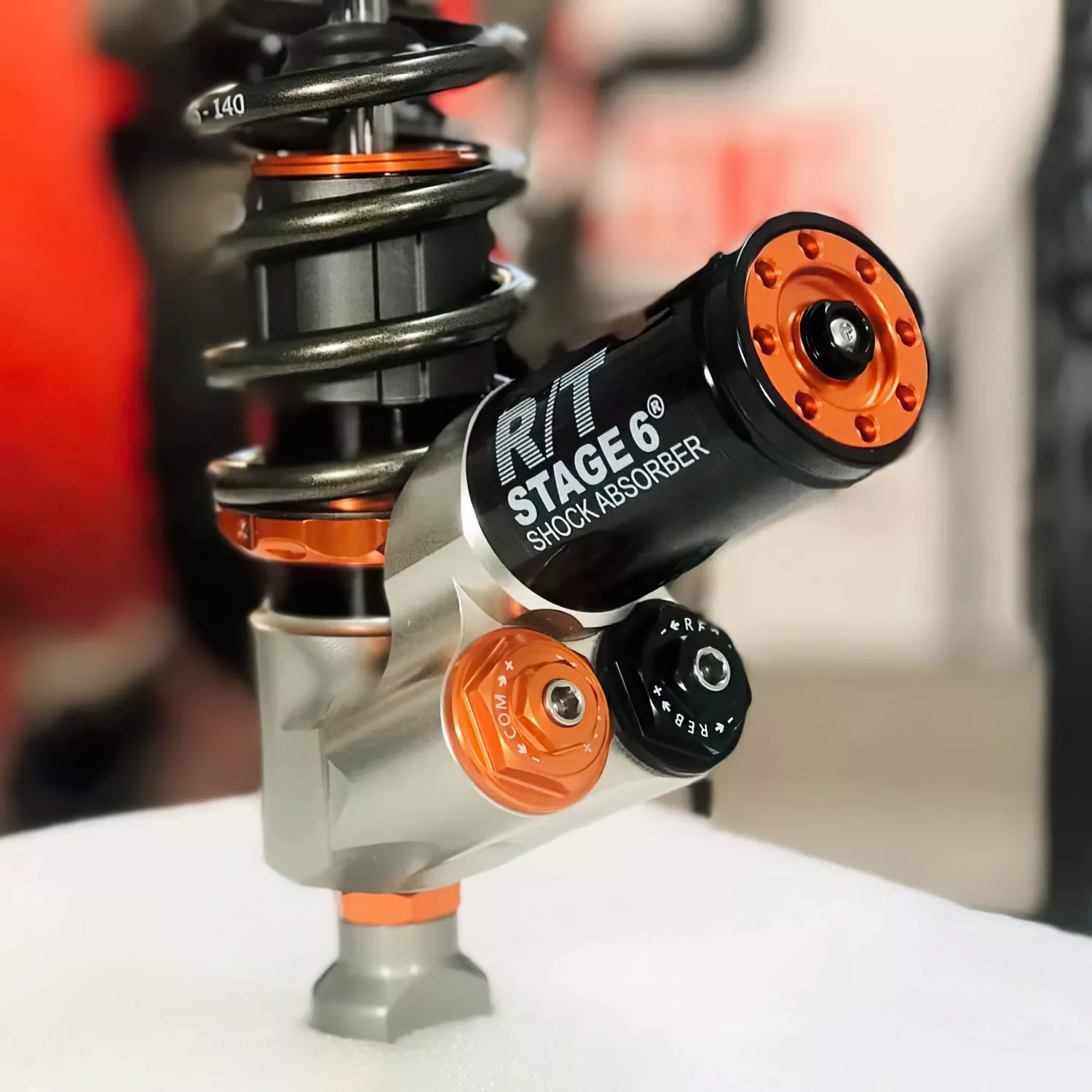

La Stage6 R/T MK2 offre de nombreuses options de réglages permettant un ajustement précis selon le poids du pilote, les conditions de route ou de piste et le style de conduite.
Concrètement, cette fourche dispose de réglages externes de précharge et de détente
: une molette sur le haut de chaque tube ajuste la précharge du ressort, tandis qu’une vis en bas contrôle la détente. Livrée prête à monter, elle améliore notablement la rigidité de l’avant et la capacité d’amortissement sur circuit.

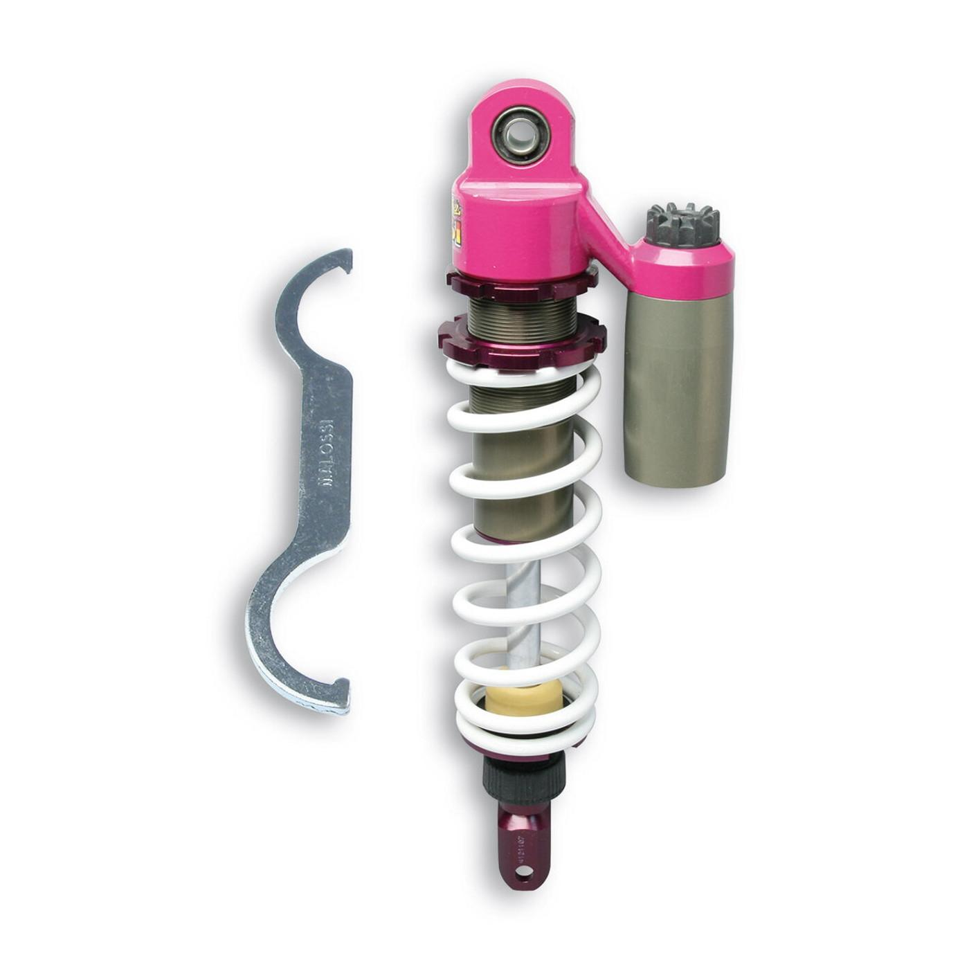

Pour l’arrière, plusieurs kits haut de gamme existent également. Malossi propose son amortisseur RS24/10 (évolution du RS1) pour Nitro/Booster, doté d’un corps pressurisé et de réglages fins, hérité de la compétition.
Stage6 commercialise la gamme Stage6 R/T en amortisseurs arrière : par exemple, l’amortisseur Stage6 R/T MK2 pour MBK Booster (285 mm) ou pour Nitro réglages en compression / détente.
Ces amortisseurs racing, bien que coûteux, apportent une qualité d’amortissement incomparable pour une conduite sportive extrême. En milieu de gamme, on trouve aussi des amortisseurs
