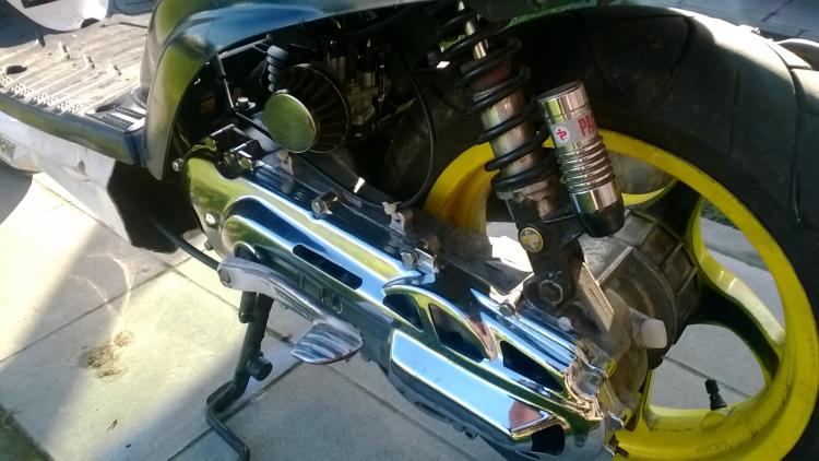

  1. Un cornet qui était déjà dessus
  2. Pour le gigleur je ferait sa demain

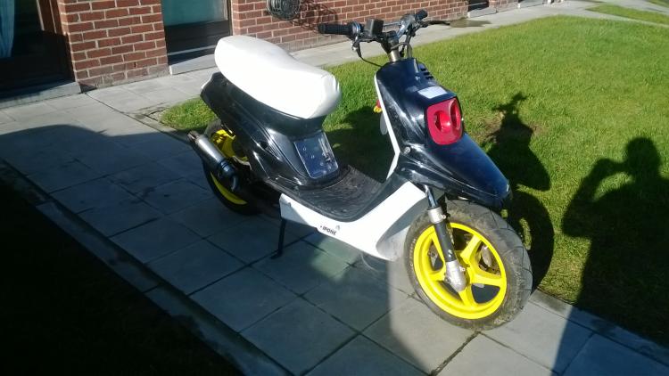

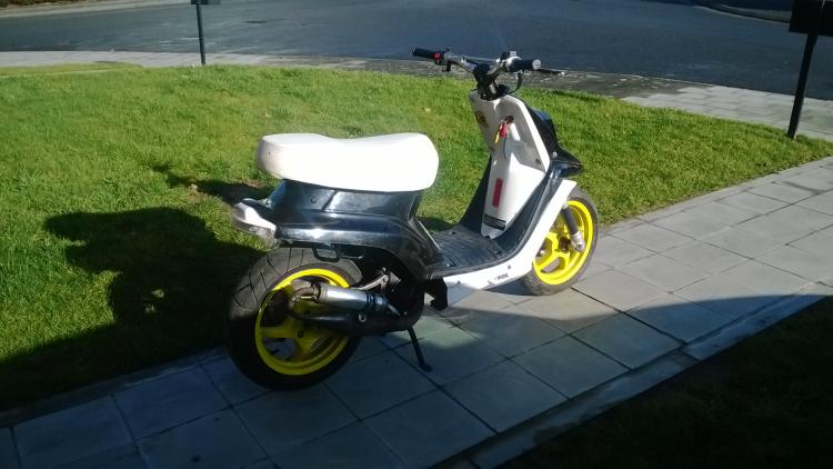

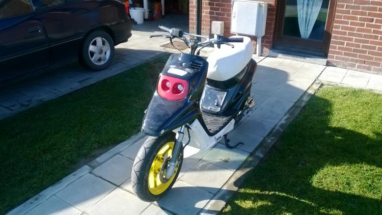

  3. Je demande hein tkt ;)
  4. Fin je me pose quand même quelques question :/ car la toles qui tiens les galet dans le variateur a de belle fisure :o comme si on dirait qu'il a chauffer

  10. Ben avec des 5g je n'arriver pas à est lancer le scooter mais se soir je fais une vidéo pour voir par vous même fin j'ai vu aussi que le tole ou il a les taquet rouge était fisure :o et je me demande si a cause de sa le correcteur ne s'aurais pas user plus vite. je ferait des photo et vidéo pour vous voir l'état du variateur
  11. Quand je l'ai acheter il fesait déjà sa car le scooter tourner mais il avais un kit en alu est j'aime pas donc j'ai changer le kit par un fonte Racing en top perf. Delà j'ai changer le carburateur car il avais un 21, mou j'ai mis un 17,5 avec gigleur de 90 et il démarre au premier coup de kick. c'est pas un problème carburateur car quand je démarre il a sa force ;) on va dire que je suis a 35km et la quand je veux raccélère il fais comme si il s'ettouffe :/ il perds sa force. j'ai essayé plusieurs réglage galet et ça me le fais toujours. Mais moins avec des galet de 6g ou 6.5g. il a variateur malossi embrayage malossi, donc je me demanderais si le correcteur de couple n'aurais pas avoir vue qu'il est d origine. pour la vidéo je ferais sa ce soir
