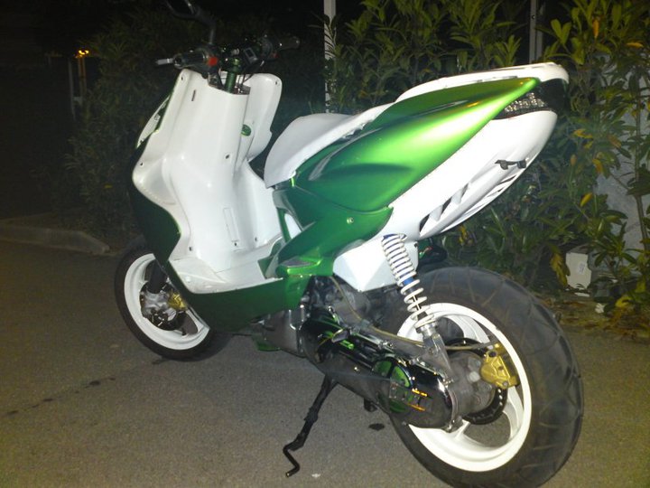

    Bonjour, alors voilà j'ai un areox kité 70cc et j'aimerai le poussé un peu mieux ^^ configuration : Malossi Sport Fonte 70cc carburateur 17.5 dell'ortho - Gicleur 86 BAC Polini Big Valve Vilebrequin Motoforce Racing masse pleine - Cage à aiguille Malossi Pot Technigas Silent Pro variateur Malossi Multivar - Galets 5.4g Embrayage complètement origine Transmission origine Allumage origine ( mais de '99 ) boîte à air origine avec filtre rouge Malossi Si vous avez des propositions de pot similaire a celui d'origine mais mieux que le techni c'est volontier, Je viens de suisse et ici la police et le préfet sont extrêmement strict et les amandes salées! ^^ Merci d'avance !
