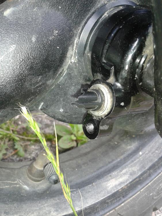

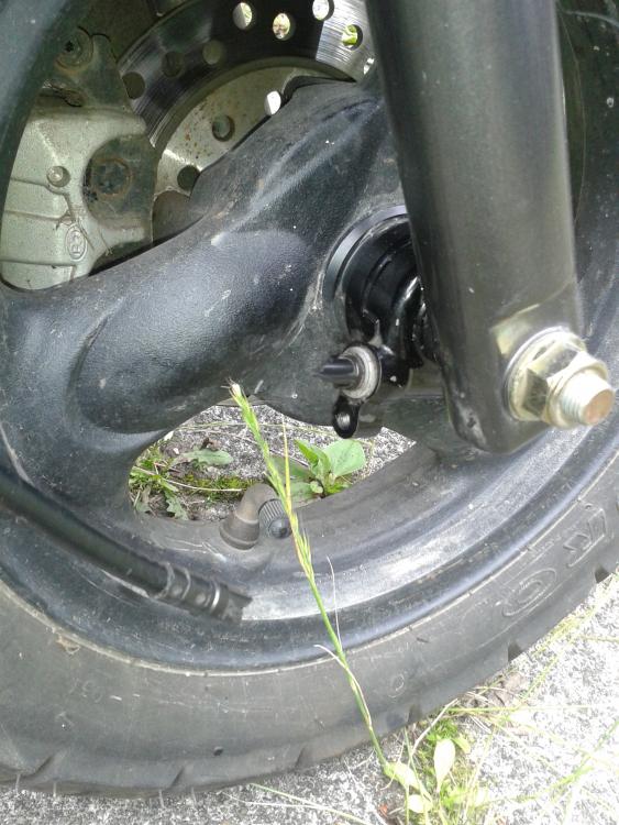

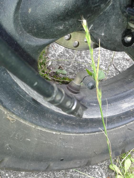

  2. Bonjour tout le monde, Je possède un Kymco Agility 50 Premium. La semaine dernière, un crétin s'est amusé à me le vandaliser et il a cassé le câble compteur ainsi qu'une partie de l'entraîneur. J'ai commandé un câble de rechange, mais mon revendeur a beaucoup de mal à trouver un entraîneur pour mon modèle. N'y connaissant strictement rien du tout en mécanique deux roues, j'ai démonté la façade avant du scooter afin de voir comment remplacer le câble ( mon voisin m'a affirmé que c'était un jeu d'enfant), mais désormais j'en doute car je ne vois pas du tout comment enlever le câble défectueux et poser le nouveau, à moins de démonter tout le tableau de bord, et là ça se gâte pour moi. J'ai trouvé un entraîneur sur ebay qui pourrait correspondre, mais sur mon en traîneur il n'y a aucune référence et je crains d'acheter un modèle non compatible... Donc voilà, j'ai besoin de vos conseils, à savoir faut il tout démonter pour remplacer le câble compteur et comment être sûr d'acheter le bon entraîneur ? Je vous remercie par avance pour votre aide Je joins des photos que je viens de prendre
