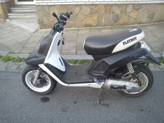

  1. mon carburateur vient d'être nettoyer mes clapets son encore bon et rien n'a l'air d'effectueux ...
  2. ben j'ais un cylindre 50 cc origine je crois parce qu'il est marquer RR sur le cylindre j'ais un ressort de poussée jaune et des ressort d'embrayage blanc ou peux être d'origine je ne sais pas vraiment avec ca j'ais un carburateur 17,5 il ne prend pas trop d'air ni trop peux il tient au ralentit et la couleur de ma bougie est bonne chocolat mais rien n'y fait a font je ne depasse pas les 63 km/h :(
  3. bonjour a tous j'ais un stunt avec un moteur booster 2012 mon problème c'est que je ne dépasse pas les 63 km/h dessus il y a : un pot bidalot ( débrider ) carburateur 17,5 - gigleur 95 cornet conti ressort de poussée jaune et ressort d'embrayage blanc ( peux être origine ) cylindre RR ( origine je crois ) variateur d'origine ( débrider ) embrayage d'origine aidez moi s'il vous plaît je ne sais vraiment pas d'ou ca pourrais provenir :(
  4. il reste la place pour la courroie il reste plus ou moins 5 mm je dois mettre plus léger ?
  5. je devrais remettre un variateur d'origine ?
  6. ben ca je n'en sais rien . je l'ais racheter et la fille qui me la vendu ma dit qu'il avais peut être 5000 km pas plus
  7. j'ais des galets 4.5g et la bougie est bien couleur chocolat . et quand je remets la boîte je perd encore 5km/h
  8. Bonjour , j'ais un booster , mon problème c'est que mon scooter ne monte pas au dessus de 50km/h ( a plat ) comme si il était au maximum de c'est capacité . dessus il y a : - Pot leo vince ZX-r - cornet conti - carburateur 17.5 - variateur malossi - ressort d'embrayage jaune - ressort de poussé jaune Aidez-moi s'il vous plaît ca fait 1 mois que je trime dessus :( .
  9. oui ca m'arrive souvant de dire 25 cc alors que je sais que c'est un 49 cm³
  10. re bonjour tout le monde , voilà j'ais mis un embrayage jaune et un pousser jaune , cela ne change absolument rien ma courroie monte presque jusqu'au dessus il reste 5 mm plus ou moins , je me demandais si il ne faudrais pas un carburateur 17,5 ?? car quand j'accélère il monte dans les tour puis il stagne et monte tres lentements jusqu'a 60 km/h .. et j'ais un cornet et un gigleur adapter au cornet , j'ais essayer de remetre la boîte à air mais je perd 10 km/h compteur plus ou moins . AIDEZ MOI s'il vous plaît je patauge vraiment .. :(
  11. merci beaucoup a toi , je vais essayer tout ça et oui je suis bien belge :) je vais essayer ca et je te donnerais suite si ca a fonctionner ou pas :) encore un grand merci
  12. ouai 49cm3 :p essayer quoi comme embrayage en jaune ?
  13. Bonjour , j'ais un Booster 25cc et je ne dépasse pas les 60 Km/h .. ( sur long plat ) j'ais un copain qui a le même que moi et lui en revanche monte facile a 80 Km/h Ma configuration ( connue ) est : - variateur malossi - galet 4.7g - ressort de poussée Blanc - carburateur d'origine - courroie fine :P - Pot leovince zx-r je ne m'y connais pas énormément , assez pour faire ce qu'il faudra . AIDEZ MOI s'il vous plaît j'attend vos réponse Merci d'avance .
