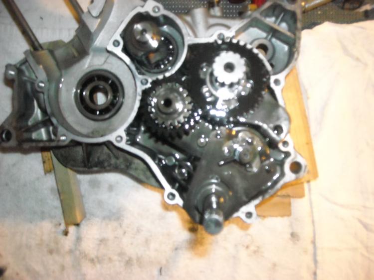

  1. Salut de nouveau, je me suis informé et je vois dans la plupart des prépa bas moteur on évite d'elever les rampes de l'admission au carters, j'ai pense que ceci pourrait éliminer de la préssion, mais je voudrais savoir plus sur tout ça. :D
  2. Bonetti
    mécaboîte Préparation bas moteur Am6
    Merci de ta réponse, mais avec les kits Top, en géneral il y a pas beaoucoup de diférence sur la monteé des transfers aver le bas moteur am6. Pour commencer, j'ai éliminer les rampes de l'admission, mais ce que je me doute c'est que en faisant cela j'enléve de la pression au bas moteur :s
  3. Bonetti
    Salut a vous tous, je suis nouveau sur ce site. J'ai une aprilia rx vilebrequin barikit, top rose, 28 keihin, pro race. Mais hier j'ai voulu ouvrir pour éssayer de faire la prépa du bas moteur. Je serais bien content de lire plusieurs opinions pour faire un bon travail. Merci d'avance.
