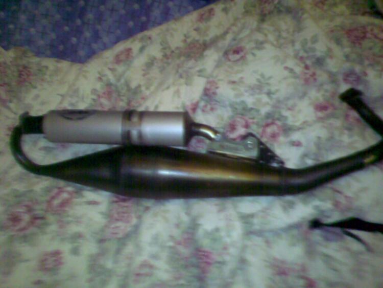

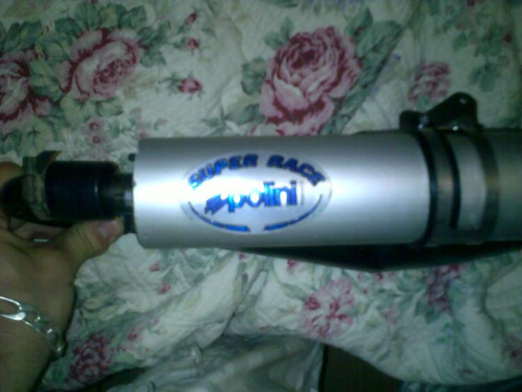

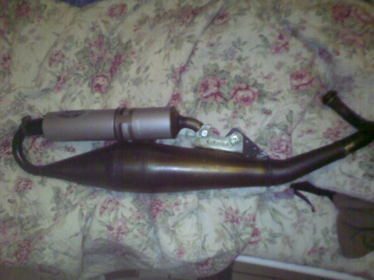

bonjour j'echange ou vend mon pot polini super race,très rare en bon etat, contre yaz R, for race 1 ou bidalot s3 ou même gamme, genre conti chr 3, CRX etc...
120 euros en cas de vente sans frais de port
pour plus d'info me contacter, et pour les echanges je prend que du TBE, vu que le super race coute 250 euros neuf et pièce très rare car non homologué de base

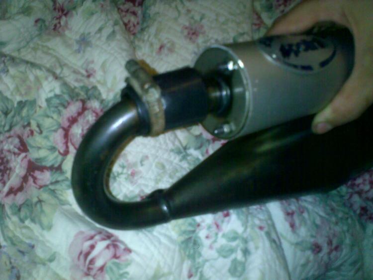

le caoutchou est un polini, pour le colier c'est pck je ne sais pas trop comment l'installer mais c'est un neuf polini, je l'assure
pas de poc pas de rayure, presque neuf et jamais tomber ni frottter ni quoi que se soit de ce genre
merci a tous d'avance
