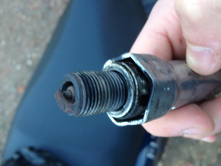

  4. Bonjour, aujourd'hui j'ai pu réellement essayé le scoot et faire une pointe : quand je suis à fond (environ 87 compteur gps sur le plat) ce qui est pas énorme et bien on sent des acoups comme s'il y avait un problème mais je ne sais pas bien quoi. J'ai pris une photo de la bougie : Pouvez vous m'aider ? Merci

  7. Alors j'ai réglé le carburateur et la il part bien il a un peu près de la reprise je suis passé de 68 a 74 en gicleur mais on sent tjrs qu'à partir de 60 une baisse de régime et il a du mal à atteindre les 80 compteur alors qu'avant je prenais 90-95 réel.
