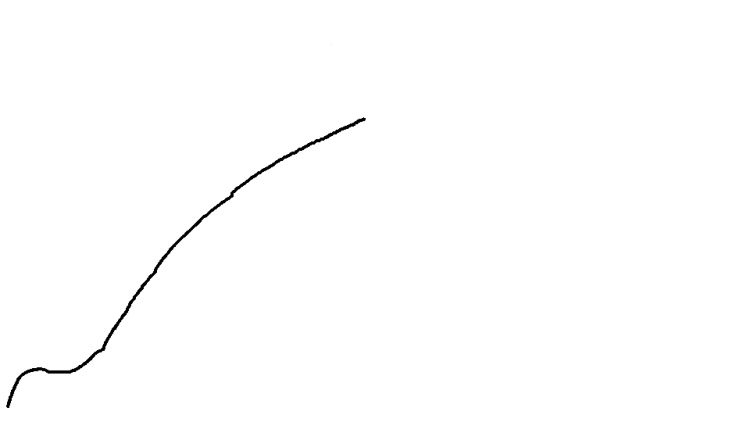

  1. Bonsoir, Mon problème est que je n'arrive pas à règler ma variation avec la configuration suivante: -kit 70 malossi sport fonte -carburateur DO 21mm -pot yasuni R -vilebrequin tnt racing :/ -variateur malossi multivar avec galets de 7 grammes -courroie malossi renforcée -embrayage malossi fly cluch ressorts rouge malossi -transmission secondaire de nitro -ressort de poussée rouge malossi J'ai donc 2 problèmes: -en vitesse de pointe je n'arrive pas à dépasser les 75-80 km/h -au démarrage il y a un trou au démarrage comme vous pouvez le voir sur le dessin ci-joint (désoler pour le dessin de la courbe mais je ne savais pas comment faire autrement :P Merci pour vos futures réponses. cordialement Lucas
  2. Démonte ta pipe et regarde si elle n'est pas trouée, si non remonte la avec un léger filet de pate a joint.
  3. salut, tu n'aurais pas une prise d'air à ta pipe d'admission, cela m'ai déjà arriver, la pipe avait sècher et était donc légèrement fendue.
