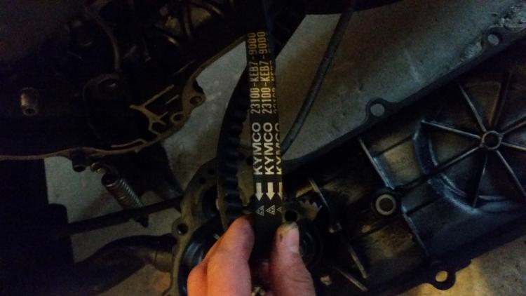

  1. J'ai changer les galet pas des 6.5 c'est un peu mieux mais toujours le même problème sauf a 55kmh a la place de 45-50kmh je vous ai pris une photo de ma courroie

  6. Ah quoi on voit une courroie usée ? Ah ton avis je test avec quoi comme galets ?
