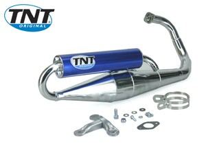

Non pot de détente il a le corps chromé et la cartouche bleu et merci pour les renseignements. Il est comme celui ci -
Bonjour, je ne sais pas s'il est dans la bonne catégorie sinon déplacer-le. Alors voilà j'ai acheté un pot tnt en garage pour mon booster il était neuf jamais monter encore brider et même l'etiquette dessus pour 40€. Ma question est à part des réglages niveau carburateur et galets faut-il changer les ressorts d'embrayage ?
