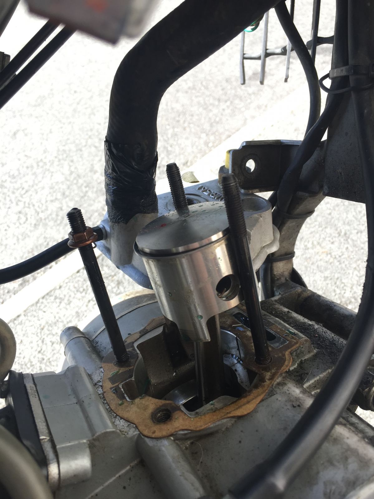

    Du nouveau, la moto tourne enfin ! :D
    J'ai réussi à chopper de nouveaux goujons chez nonolesgaz mais il faut avouer que c'était pas une mince affaire de remplacer les anciens ^^ J'ai également été contraint de racheter un kick d'origine, le précédent étant de mauvaise qualité. Mais ça y est, au bout de deux ans elle a pu démarrer et cela tourne plutôt rond !
    On a juste constaté avec mon pote qu'il fallait augmenter le gicleur, des avis ?
    C'est léger niveau illustration, mais promis la semaine prochaine j'alimenterai bien la page :)
    (Je ne sais pas trop comment faire pour afficher directement la vidéo sur le post, il faut cliquer sur le lien mp4 ^^)
    IMG_1320.mp4
    Le piston est pas monté à l'envers la ?

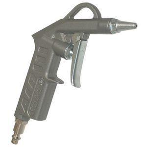

    Qu'est-ce que vous entendez par "un coup de soufflette" ? :P
    Je vais regarder si je peux choper un chalumeau, merci ! Sinon le laisser dans cet état ça peut causer un problème ou pas ?
    Un coup de soufflette = Prendre un compresseur et passer un coup d'air dedans avec la soufflette mdr comme ça si ça peux t'aider :P
