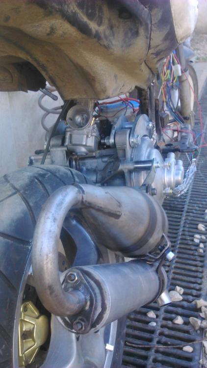

  11. Bonjour à tous! J'ai un petit souci avec mon Stuntro, J'ai monté mon pack GP et lorsque j'essaie d'avancé le scooter à la main, cela entraîne le moteur. J'ai essayé un embrayage Malossi normal, un embrayage polini normal, il me reste un Stage6 GP mais il est beaucoup usé et ça me dérange de remettre celui là, sachant que j'ai acheté les deux autres... Merci de votre aide. Bonne soirée!
