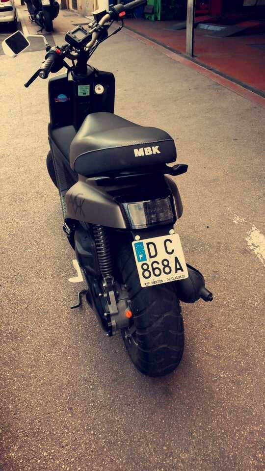

  17. Salut alors voilà mon booster il n'est pas très beau je trouve , je voudrais le peindre en noir et acheté des jantes en 12" et les peindre en orange fluo mais j'hésite avec le bleu polini , vous aurez choisis quoi vous ?
