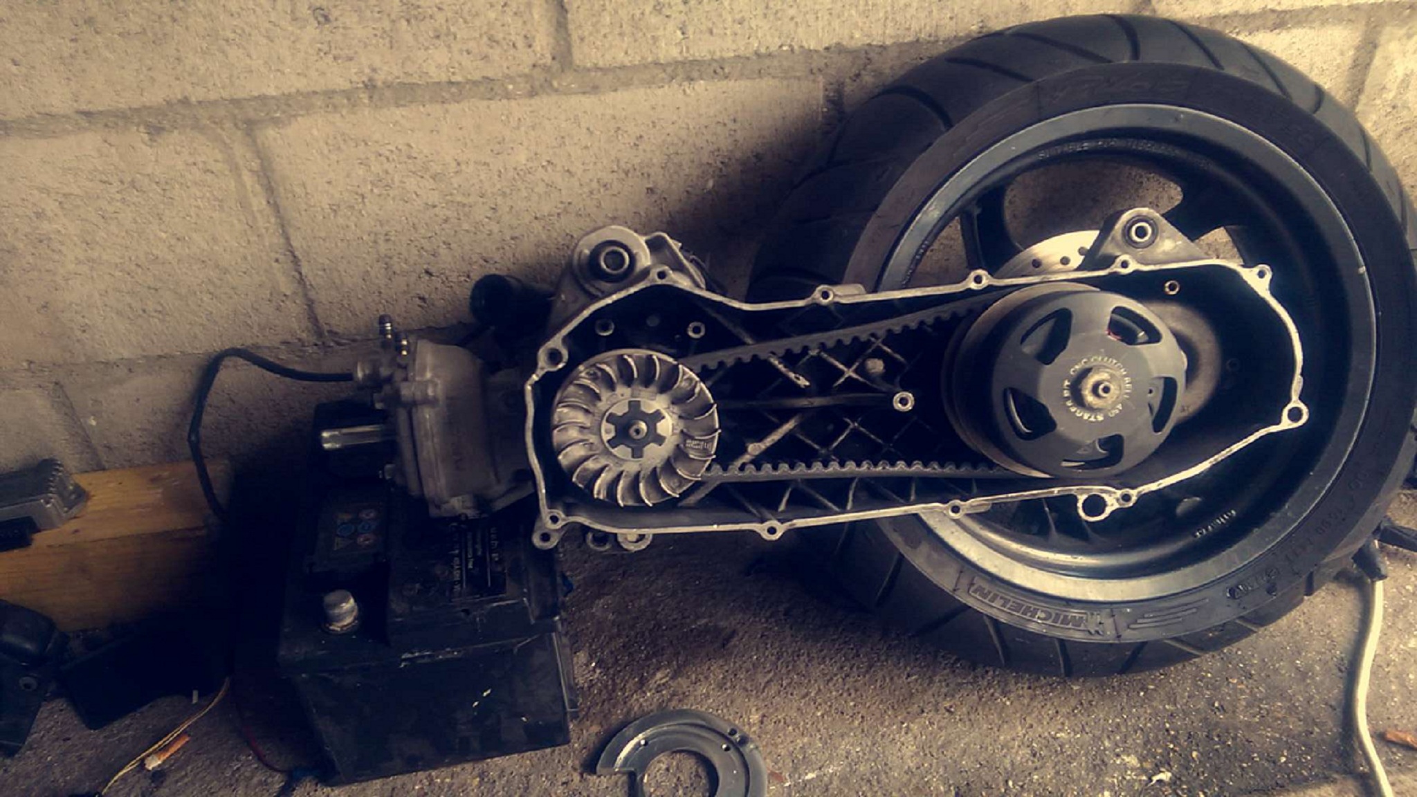

  13. Nitro MHR
    scooter mbk - yamaha MVT Premium pas d'étincelle Nitro
    bonjour à tous voilà j'ai un problème j'ai re monter mon allumage MVT Premium sur mon nitro mais il ne fourni plus d'étincelle , il est bien branché et bien calé , j'ai changé la bougie en pensant que c'était ça mais c’était pas ça , j'ai mis une masse sur le cadre mais il y a rien HELP!!!!!
  14. Nitro MHR
    scooter mbk - yamaha Problème de boîte à kick sur Nitro
    Du coup j'ai trouver ma panne c'était mon rocher de kick qui est mort

  16. Nitro MHR
    Salut à tous j'ai un problème avec mon kick quand je kick le kick reste en bas et quand je le remonte ça fait un sale bruit comme un "Crackkkk" HELP j'avais pensé au rocher de kick
