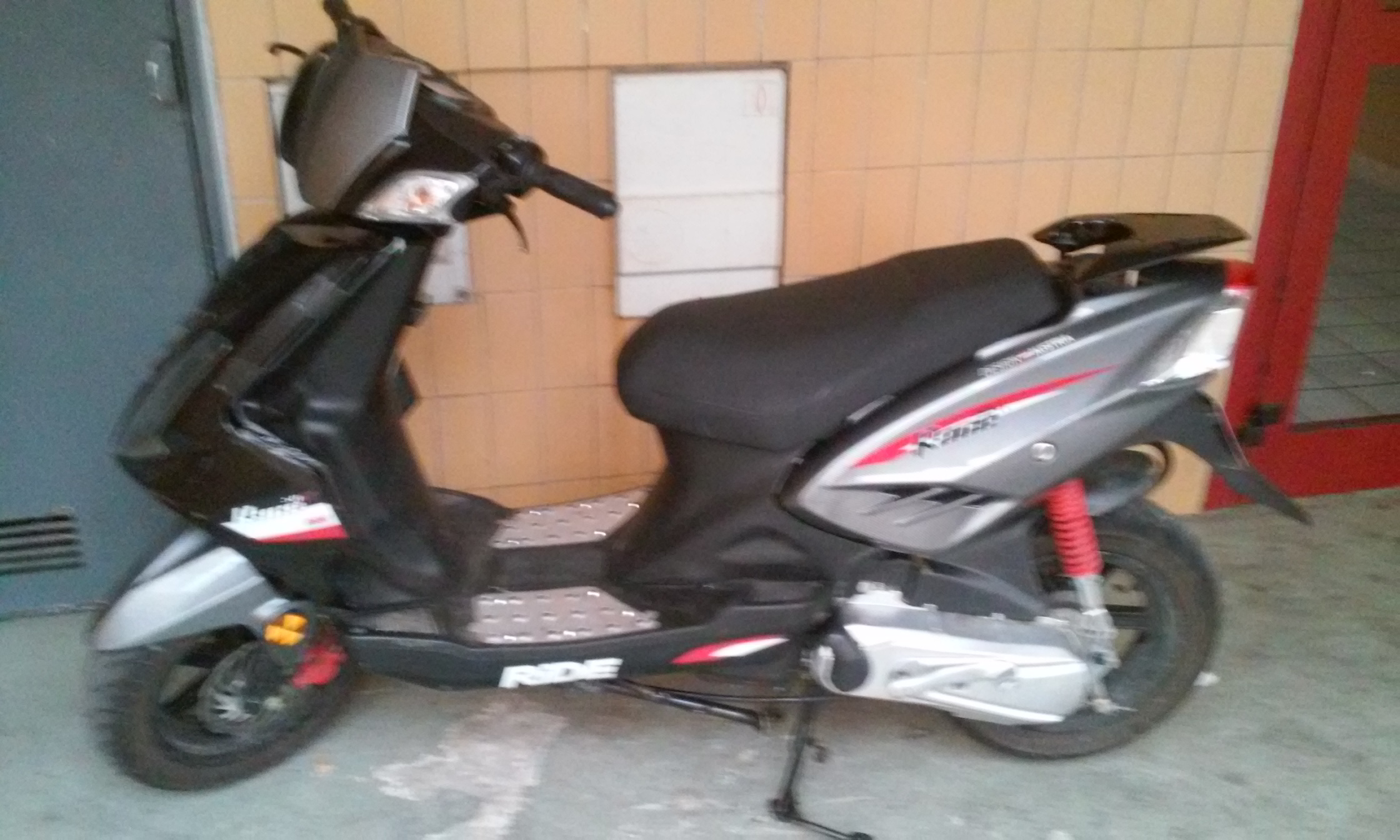

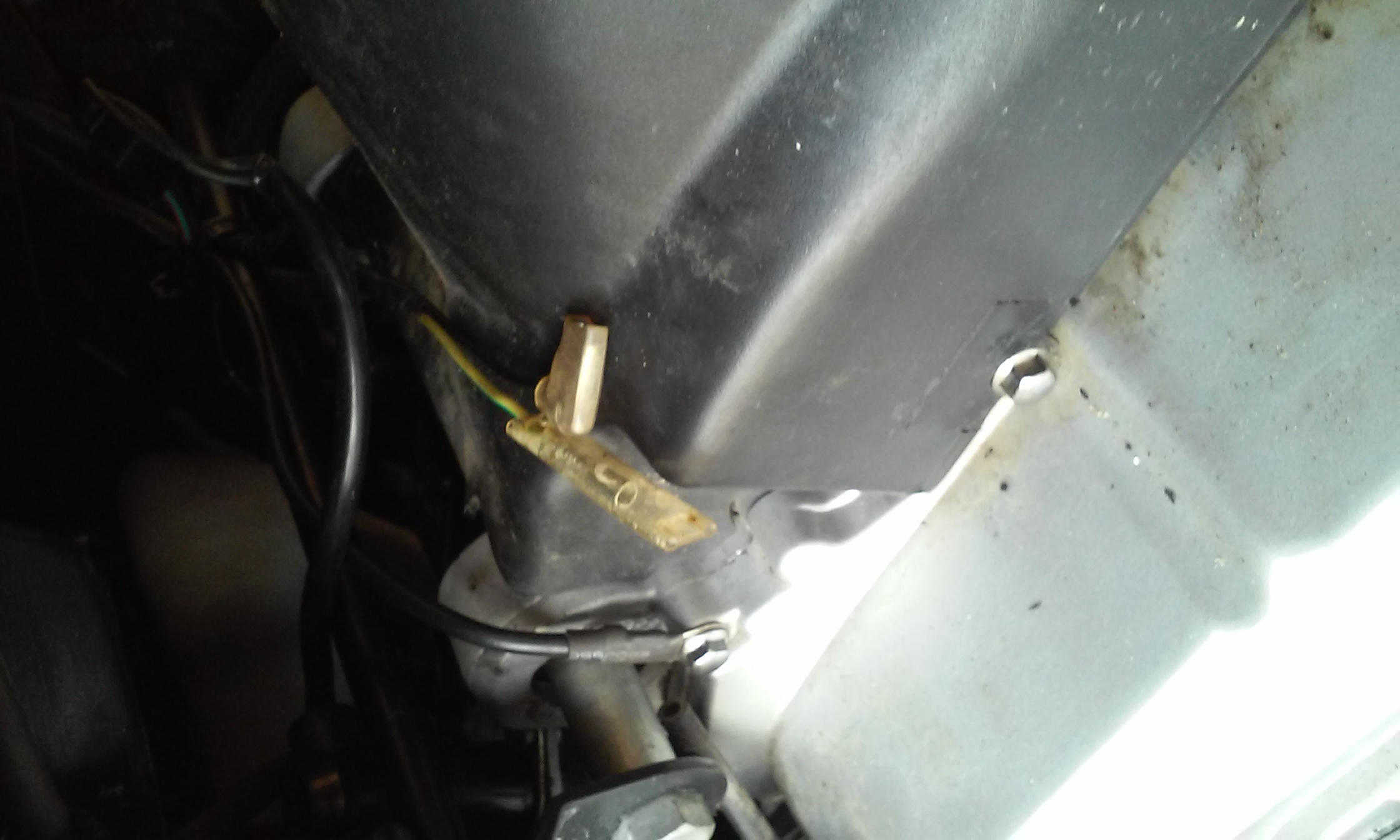

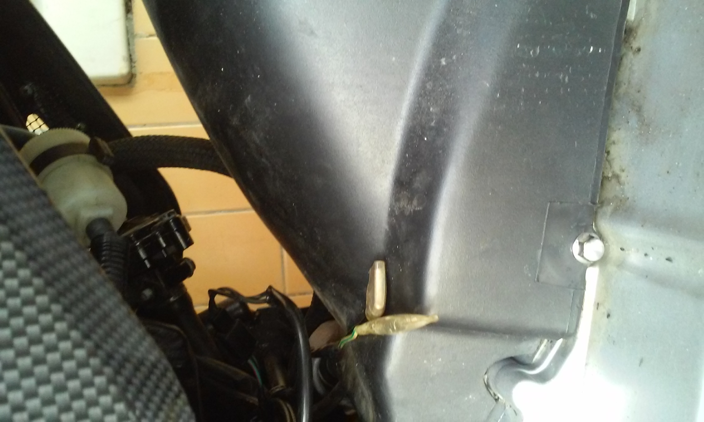

Bonjour à tous , Voici mon problème : je suis propriétaire d'un scooter chinois , 2T , de marque RIDE RACE ou Generic Race en 50cc.Il a 9300kms et c'est un 2012. Je roulais pendant un moment avec l’accélérateur bloqué à fond ( autrement dit je ne le laissait pas respirer) ; et il s'est arrête en faisant un bruit comme un "beuuuu" , comme si il calait jusqu’à s’arrêter complètement .Depuis impossible de le redémarrer. Un collègue qui s'y connait un peu a vérifié : -la bougie , qui est bonne , on a même essayé d'en mettre une autre mais rien -le réservoir , qu'il a nettoyé ainsi que tout le circuit et les filtres qui vont jusqu'au carburateur -il a procédé au démontage et au nettoyage complet du carburateur , ainsi que de la boîte à clapet -on a essayé de le démarrer en mettant du start pilot à la place de la boîte à air -il a démonté le carter mais apparemment pas d'anomalie Le scooter a de la compression selon mon ami , et fais parfois un bruit comme si il allait partir mais que quelquechose l'en empechait.   Donc on est bloqué et je ne sais pas d’où vient le problème.Cependant , j'ai remarqué en démontant que 2 fils était débranchés ( ils ne rentrent pas l'un dans l'autre) ; donc je me demande si ça peut venir de ça . Merci de votre aide .
