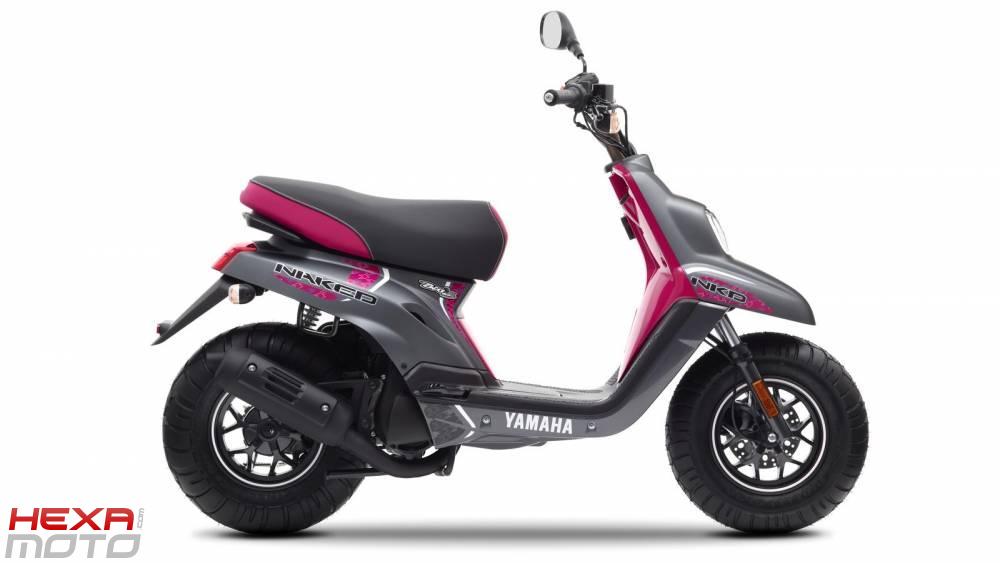

Hello à tous Je viens vous donnez quelques nouvelles de mon Naked, comme vous pouvez le voir je l'ai entièrement dessoser et nettoyer toute les pièces, le bloc moteur et niquel aussi. Mi-septembre je commande toutes les pièces et je le remonte et il repars sur les routes pour un rodage. -

Bonjour à tous Le 13/04/2015 on m'as volé mon scooter Yamaha Naked BW'S 2013 et vendredi le commissariat me téléphone pour me dire qu'il l'on retrouver et donc aujourd'hui je suis aller le chercher. Ce que j'ai à changer : *Antivol guidon casser, neiman, car démonter et percer, étrier de frein avant démonter et inexistant. Le plus gros soucie c'est que j'ai le kick bloquer et à mon avis les voleurs on forcer et casser le moteur vous en pensez quoi ? Merci à vous
