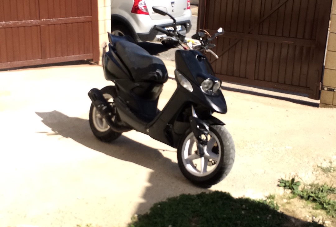

  5. Bonjour/bonsoir alors voilà j'ai un problème sur mon Mbk Rocket je vous explique tout ! Lorsque je démarre tous niquel au quart de tours, le souci donc j'accélère le scoot se lance progressivement mais n'excède pas les 20km/h et par moment j'ai des bruit sourd qui sorte du pot et des flammes, donc je me suis renseigné un peu sa viendrais de l'allumage, j'ai changé bougie et j'ai remarqué que la cale du rotor et abîmé serais-se la cause, pour ce qui est du reste je suis en variateur/embrayage/ cylindre piston/ et pot Polini actuellement en carburateur de 12 gicleur 50 secondaire et 82 principal je compte passe en 17,5 je suis en boîte à air, je pense avoir fais le tour de ce qui est sur mon scoot pouvez m'aider cordialement
