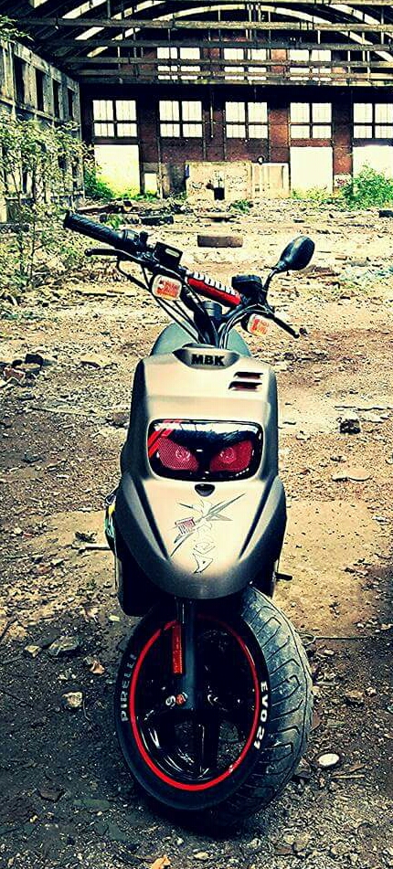

  3. bonjour tout le monde j'espère avoir des personne qui peuvent m'aider alors tout abord j'ai un kit 70cc Polini sport fonte carburateur 17;5 variateur gp doppler pot bidalot s3r j'ai se kit depuis 6mois je taper sur 115 tous niquel lève tout seule mon booster a perdu vitesse patate tous ça ce qui est normal j'ai changé segment piston puis mon booster galerre autant genre moi de patate pourtant le cylindre à vraiment rien ma question est-ce que ça se peut que se soit le cylindre même si on le voit pas du genre de dilate ver 40 mon booster a du mal à monter à 80une fois 80cava y monde facile à 100 en plat mai genre les monter y galère en fait il la pu force ça peut être du à quoi sachant que carbubien régler; petite photo mon booster
