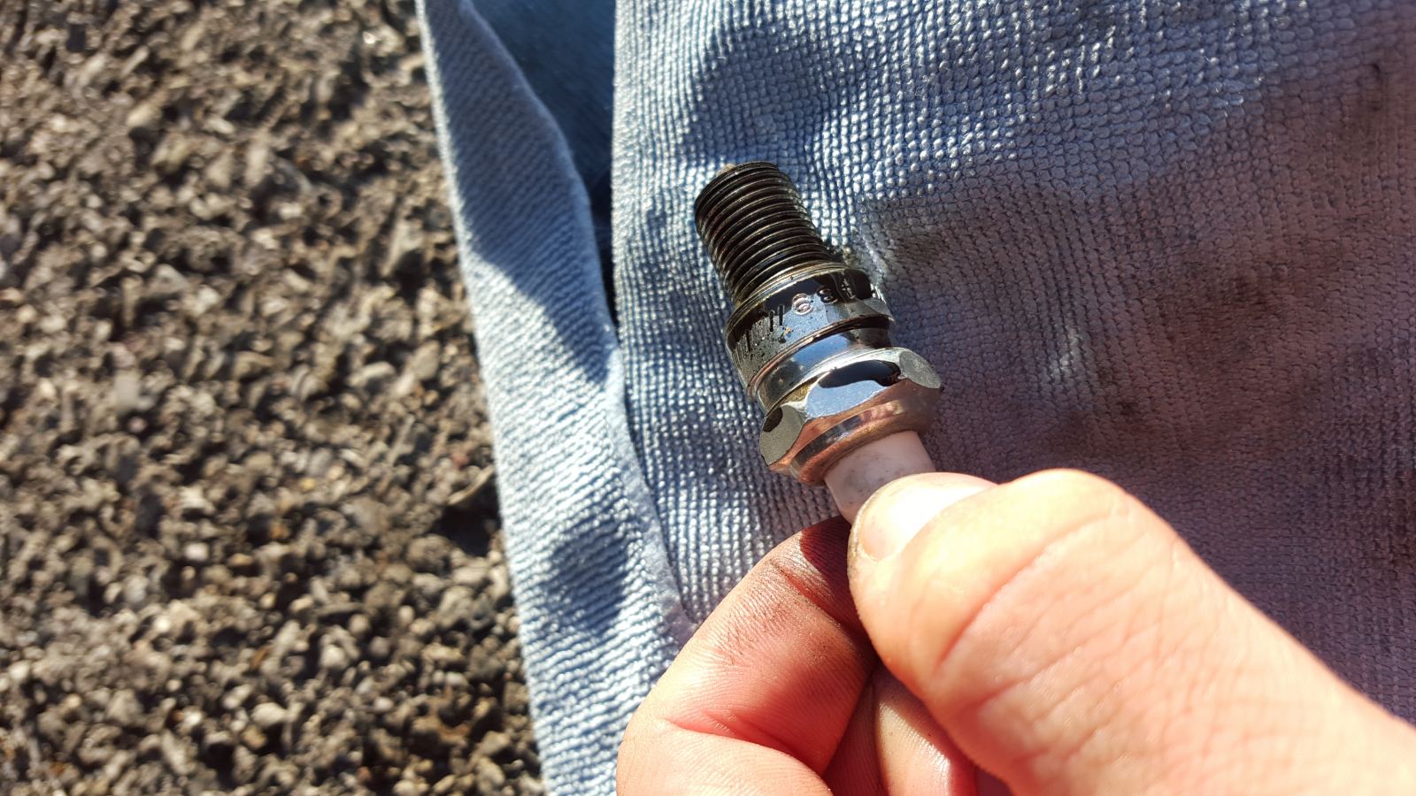

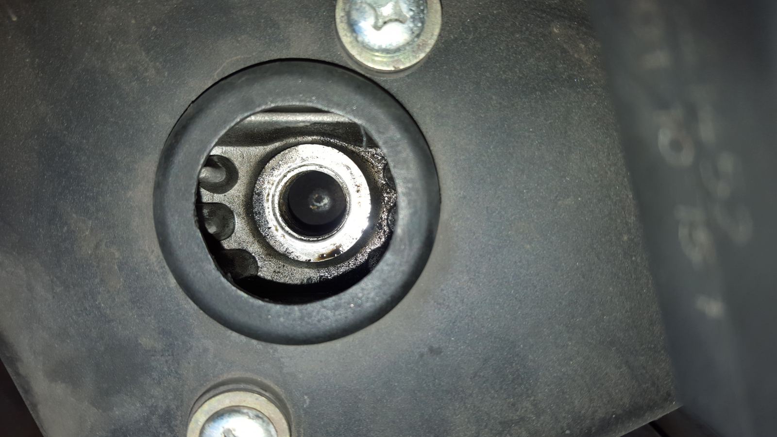

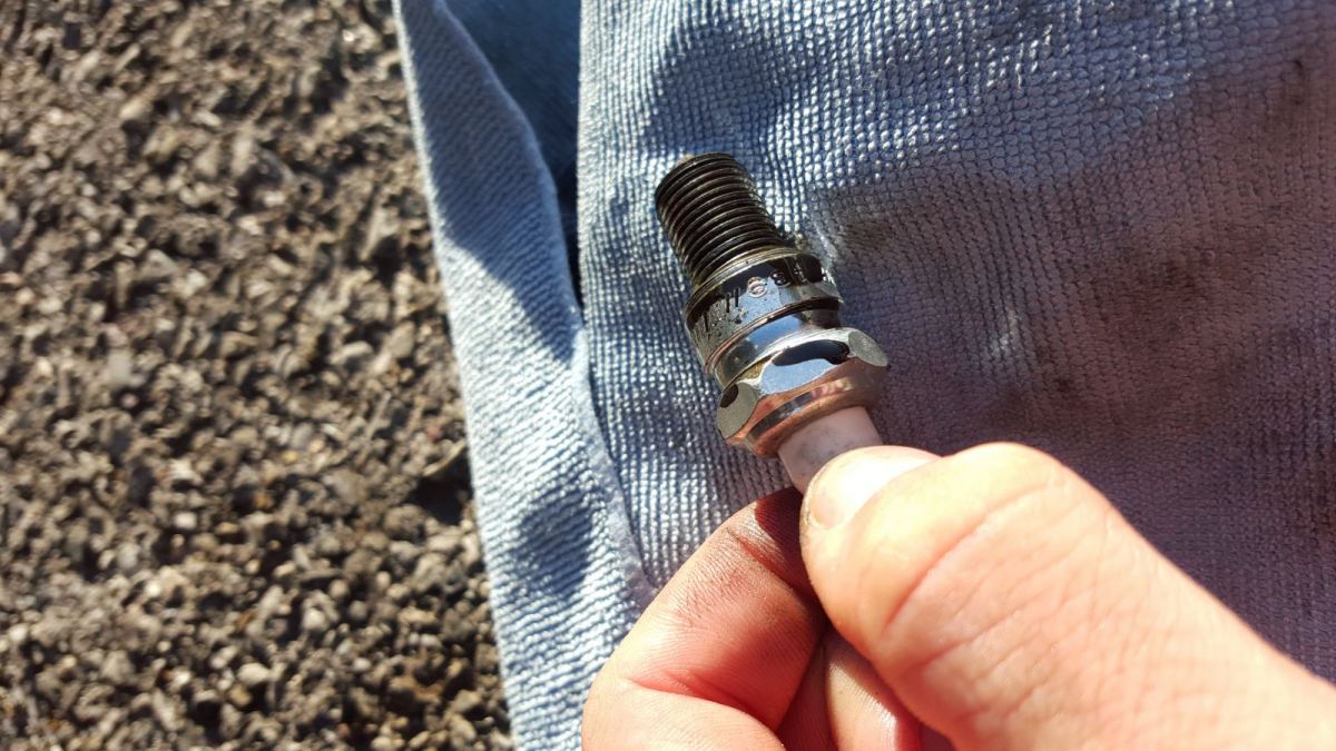

  1. Bon alors j'ai essayé de démonter avec une clé à pipe mais sans rallonge car je n'en ai pas .. je n'ai toujours pas réussi ; peur être que c'est un pas de vis inverse ? De plus ma bougie à un liquide noir dessus, comme l'ancienne mais celle ci est neuve de début de semaine.. j'ai pris quelques photos..

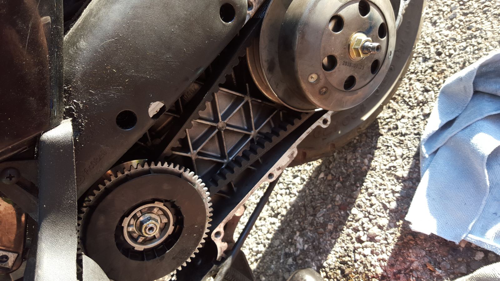

  2. J'ai déjà le bloque piston , mais le boulon ne viens pas.. je vais essayer vos conseils. Par contre petitprécision hier mon voyant d'huile était allumer et le problème avait à peut près disparue , et des que j'ai mis de l'huile ce matin, le problème est revenue..
  3. Salut j'ai acheté un zip 2t en août 2015 , la révison des 1000 à été fait , et je vais bientôt faire celle des 5000. Mon zip à tout d'origine et rien n'est débridé. J'ai voulu débridé le variateur , mais après avoir enlevé le carter , le boulon était bloqué, j'ai alors acheté un dégrippan lubrifiant de la marque facom. J'en ai donc vaporiser sur le pas de vis mais ça venait toujours pas. ( j'utilise sûrement une mauvaise clé, ou il me faut une clé à choque ) j'ai remonter les carter sans avoir débridé quoi que ce sois. Depuis mon scooter à du mal à accélérer pendant les 5 premières secondes puis pars normalement , mais broute lorsque j,accélère à fond, et d'ailleurs j'ai perdu 5 à 10 km/h de vitesse. Ce qui m'oblige à rouler sans accélérer à fond. J'ai remarquer aussi que depuis que j'ai ce problème je consome énormément d'essence. Je suis à 4850 km. Merci pour vos réponses.
