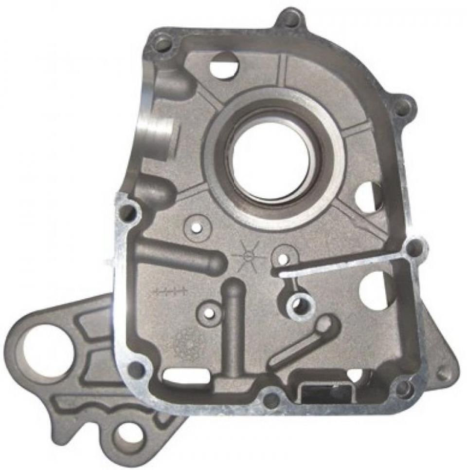

  1. http://www.cdiscount.com/auto/outillage-auto/carter-huille-scooter-50cc-moteur-139qmb/f-13399-wac3760003756058.html?idOffre=80213341#mpos=8|mp : C'est cette pièce d'après toi ? Merci
  2. Je pense aussi, c'est ce que j'ai pu voir sur le net à peu près
  3. Merci Fred ! J'espère la trouver d'occasion de préférence, je la paierai beaucoup moins cher Hé oui, je suis du Sud. La pièce n'est pas trop lourde ? Car les frais de port s'annoncent salés. A combien la vendrais-tu ? Je te remercie
  4. Tout d'abord, je tiens à te remercier pour ton aide précieuse Jacques. Si j'ai bien compris, tu as cette pièce à vendre ? Faut-il démonter le moteur pour changer cette pièce ? Encore un grand merci à vous les mecs !
  5. SYM FIDDLE II 50cm3 Année 2010. Merci beaucoup ! Oui Jacques, c'est un 4 temps
  6. Merci pour ta réponse et toutes ces précisions Fred. J'espère trouver une personne capable de changer cette pièce, pour éviter de passer par un garagiste car ils sont très peu scrupuleux vers chez moi. Comme tu dis, ils me demanderont au minimum 600 eu. J'ai également contacté une casse qui aurait peut-être cette pièce. Si quelqu'un arrive à trouver cette pièce en vente sur le net, je lui en serai grandement reconnaissant ! Je n'arrive pas à la trouver...
  7. Tout d'abord, merci beaucoup Fred. Grace à toi, je peux m'être un nom sur une pièce qui m'était totalement incconue Est-ce bien ce style de carter ? (même si le modèle n'est pas le bon) Combien coûte cette pièce à peu près selon toi ? Encore merci Fred !

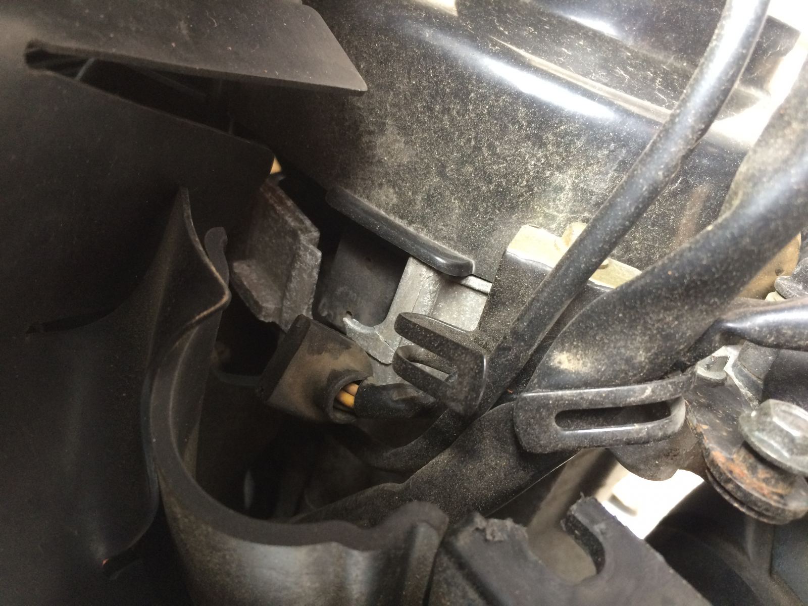

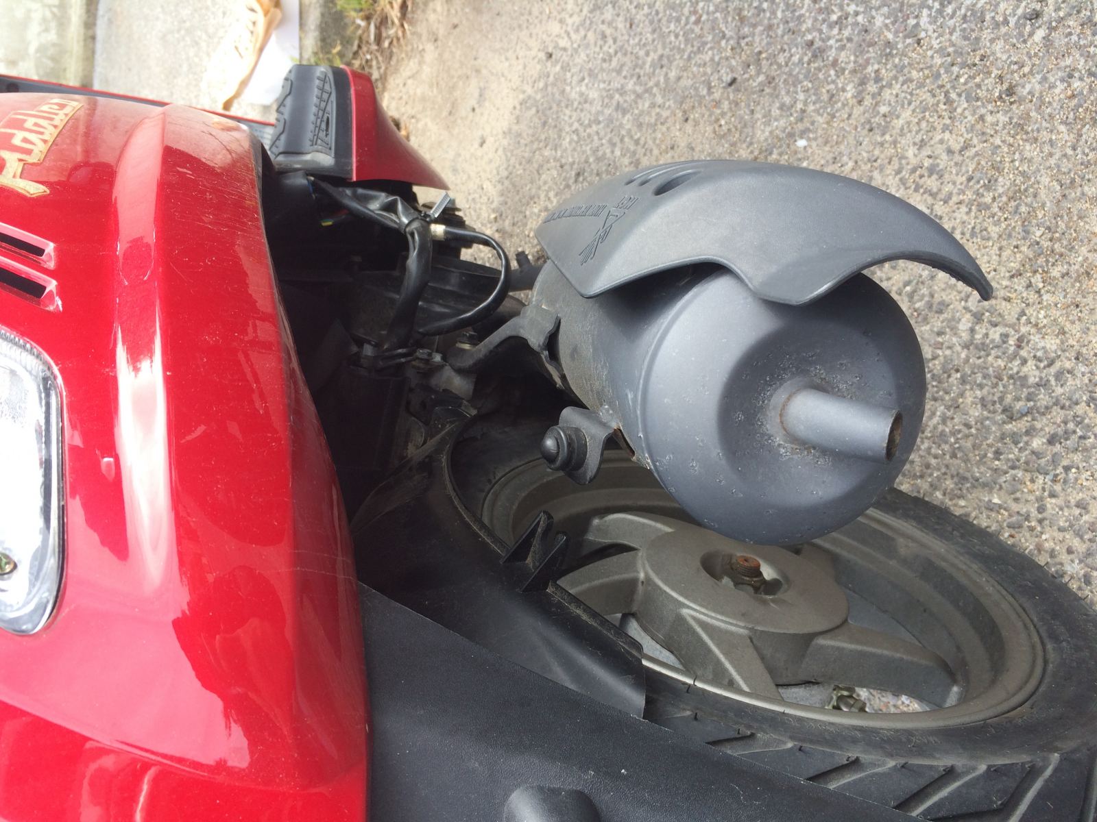

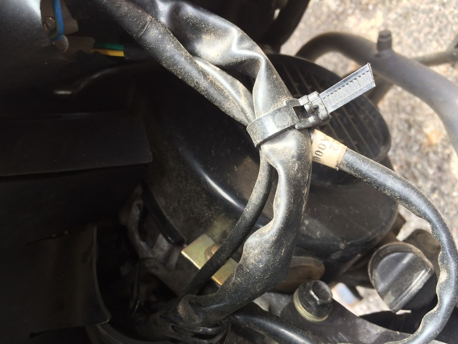

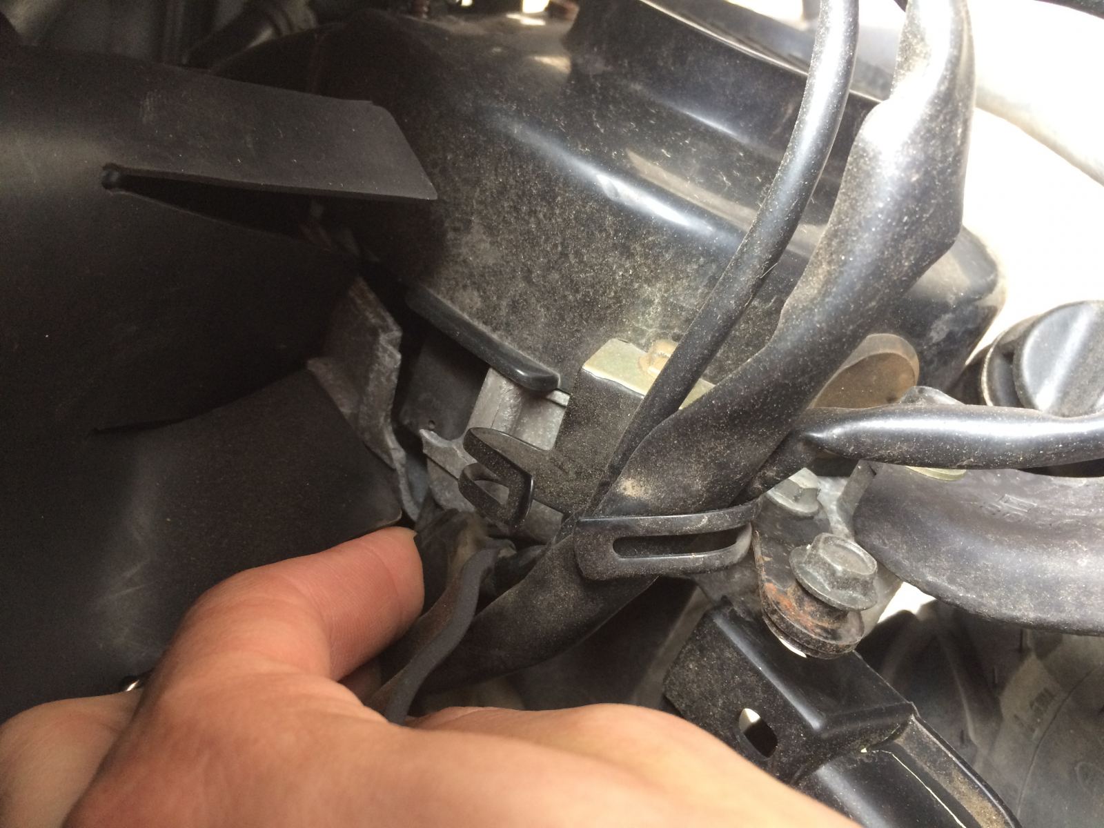

  8. Bonjour à tous, J'ai un gros problème avec mon SYM FIDDLE 50cm3. Pendant que je conduisais, une grosse paroi métallique (qui abrite je ne sais quelle pièce, VOIR PHOTOS), collée au ventilateur, s'est littéralement brisée en deux. Le moteur tourne encore mais vu que le pot est totalement décalé, le scooter n'avance plus. Je ne sais pas si je suis bien clair, mes connaissances techniques sont très limitées... Il vaut mieux se référer aux photos. QUE FAIRE ?! Je devrais plus me tourner vers un soudeur, changer totalement la pièce (si elle existe en vente) ? Malheureusement, il n'y a que très peu de garagistes vers chez moi (et ils n'ont pas forcément une bonne réputation) alors je préfère au préalable me tourner vers vous pour avoir des conseils avisés. UN GRAND MERCI d'avance !
