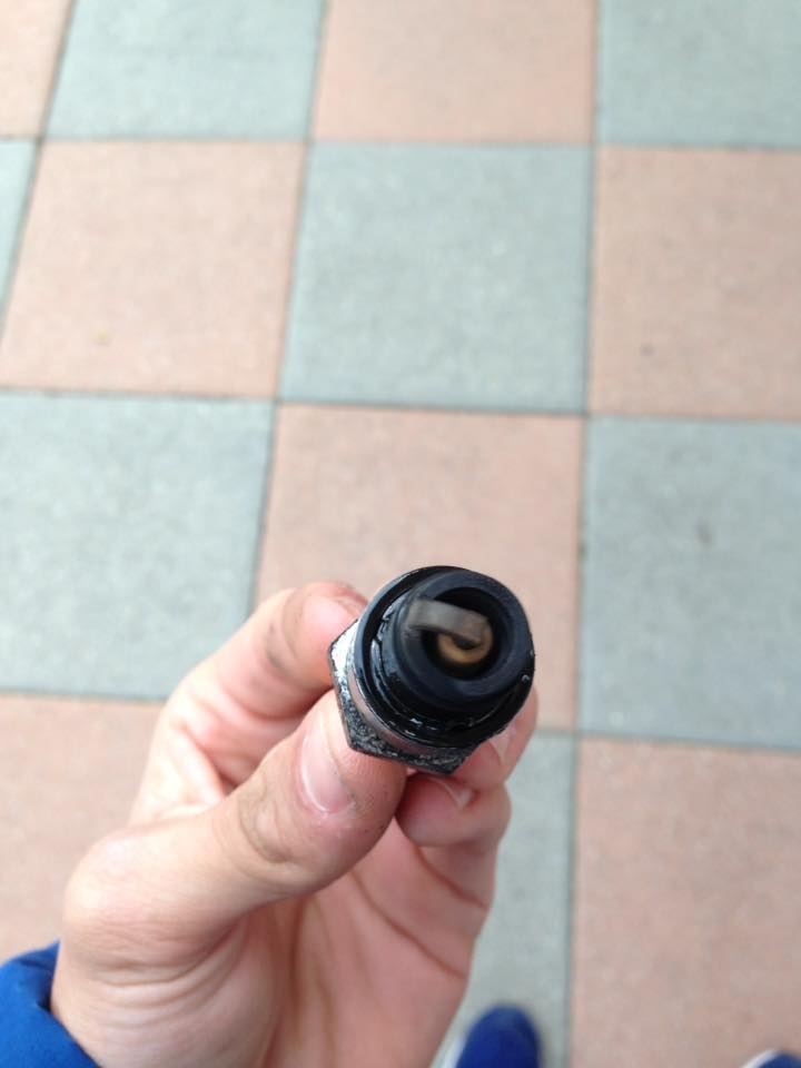

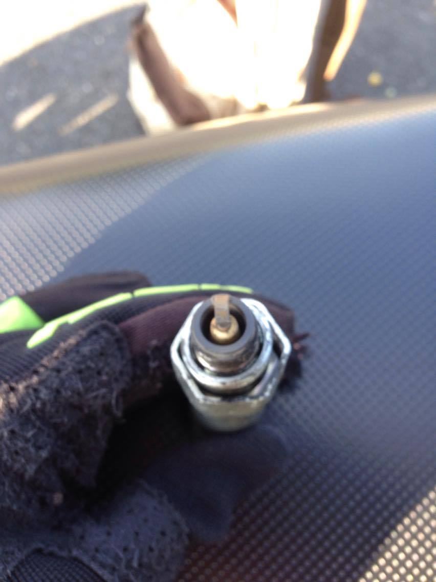

Gicleur trop gros je pense pas car elle est blanche quand même ma bougie C'est a dire problème de pointeau ? Le remplacer ? -

Bonjour J'ai un MBK Ovetto Aujourd'hui je viens de monter un carburateur de 17.5 avec un gicleur de 80 et je galère beaucoup a le démarrer a froid (environ 40 coup de kick) puis quand j'arrive a le démarrer mais il fuit de l'huile mélanger avec de l'essence par le pot d’échappement Et quand je démonte ma bougie après 10 coup de kick ma bougie est totalement tremper Donc j'ai décider de mettre mon aiguille au deuxième crans mais j'ai toujours le même soucis A chaud le scooter démarre nickel configuration : Yasuni Z boîte à air préparer Un idée ? Merci beaucoup -

Bonjour Aujourd'hui je viens de monter un gicleur de 80 et exactement le même soucis mais maintenant a chaud la bougie est assez blanche J'ai aussi en même temps mis mon anguille du carburateur au deuxième crand Et quand je démonte ma bougie après 10 coup de kick a froid ma bougie est totalement tremper et ensuite après 30 coup de kick après le scoot démarre mais le pot crache un peu de l'huile Un idée ? Merci beaucoup -
