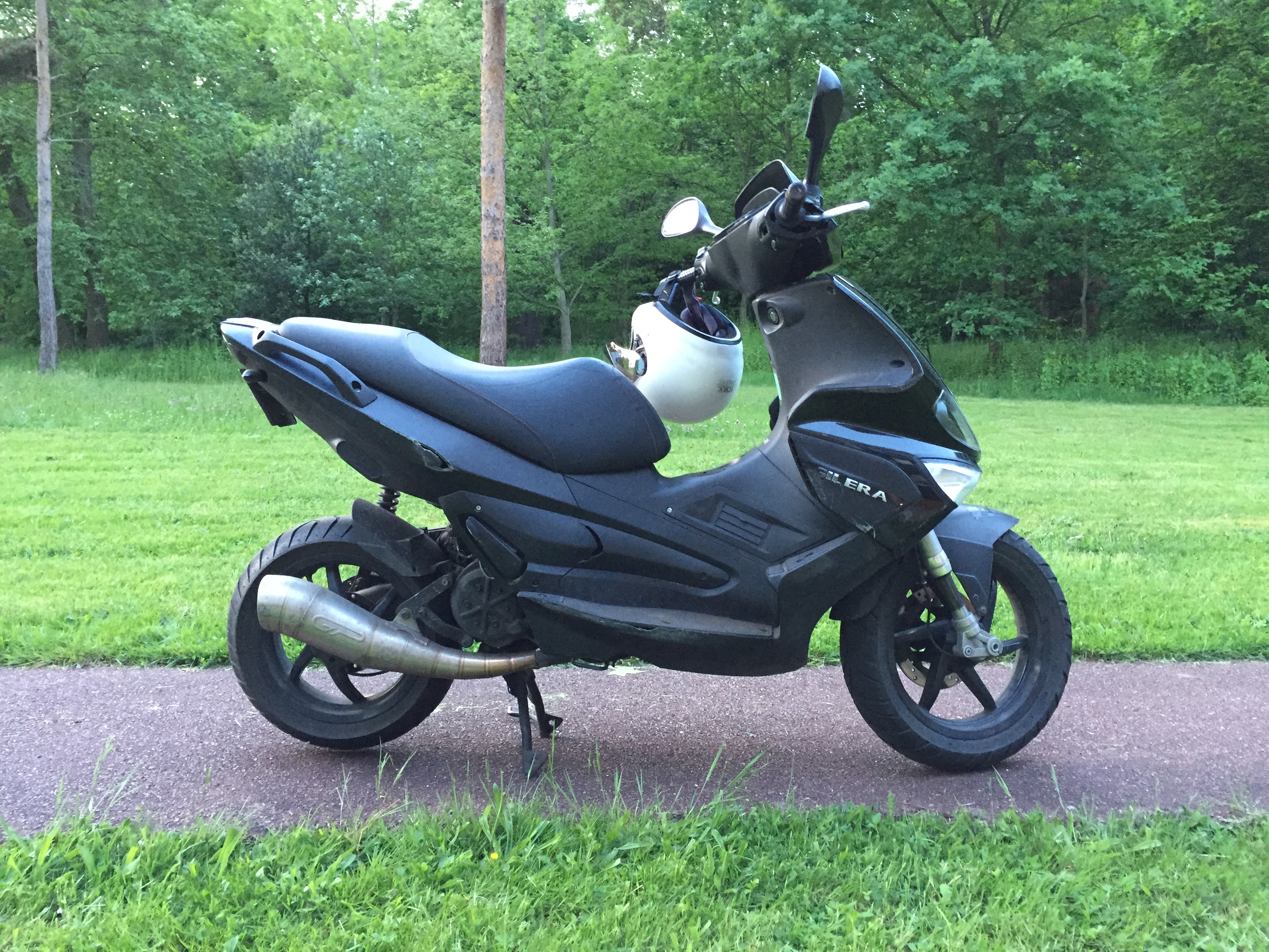

    scooter piaggio - gilera Réglage leovince Gp sur Runner SP
    Et pour les galets vous me conseillez quoi? 6.5gr malossi c'est lourd pour avoir une bonne accélération? je dois mettre du 5.5gr?
  2. Crisg
    Je ne les ai pas encore installer dessus je demandais des avis pour voir ce que vous en pensez de cette configuration, je vous tiendrez au courant après installation. Actuellement j'ai des ressorts jaune d'embrayage et le ressort de poussée c'est un origine et il a une super accélération je trouve mais ça fait 4 ans que je n'ai pas changer tout ça donc il ramollit un peu je trouve.
  3. Crisg
    Bonjour tout le monde, j'aimerais savoir ce que vous pensez des réglages suivants pour un pot GP sur un runner SP débridé carburateur gicleur 70 ressorts d'embrayage rouge avec un ressort de poussée bleu pollini et avec un variateur d'origine avec des galets 6.5malossi. Merci à vous de me corriger et si vous avez une meilleure configuration dite le moi. Bonne journée!
