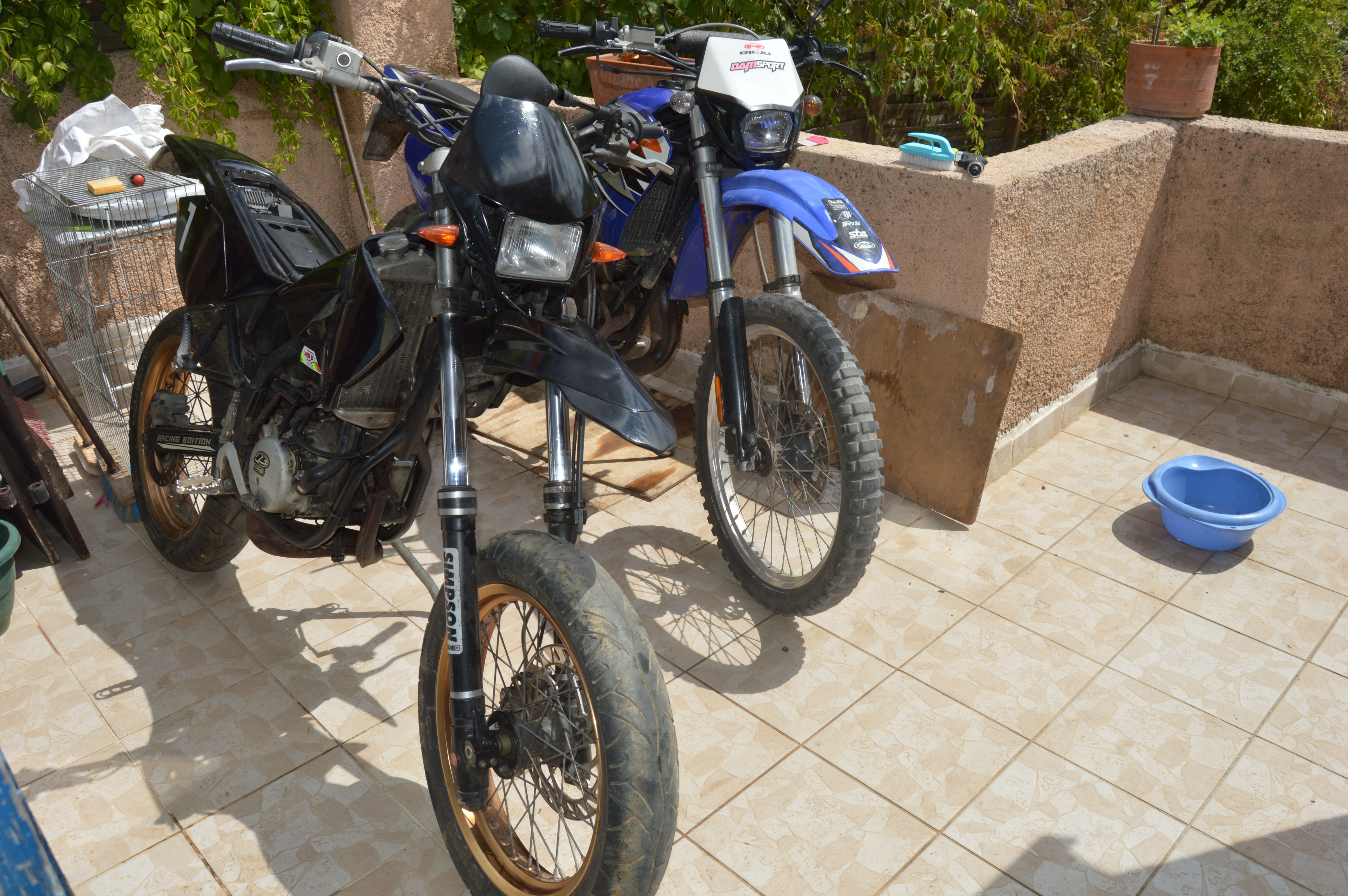

  1. Non l'ancien était un cylindre (1tek 49cm3). Le nouveau et un Cylindre piston d'ebay (49,9cm3)
  2. Déjà merci pour ta réponse ! Oui j'ai même fait un serrage de couple (Donc culasse bien serrer). Mais je ne sais pas si sa influe sur mon problème mais déjà le haut moteur chauffe très vite et je n'ai pas les sortes de petit caoutchoucs qui vont sur les vises de la culasse, grave ? Je ne sais pas mais ma pipe d'admission et un peu craqueler mais pourtant celle ci fonctionnait bien avec l'ancien haut moteur. Je précise que quand mon réglage était bon avec l'ancien haut moteur j'était au gicleur 80 ! Maintenant je suis en 95 mais elle ne prends toujours pas son nombre maxi de tours.
  3. Heey ! J’espère que vous allez tous très bien ! Voilà mon problème : Depuis maintenant une semaine, ma moto ne prends plus les tours depuis changement haut moteur (Origine 49,9 cm3). j'ai essayé gicleur 70 (Trop pauvre) 80 (Ne prend pas les tours) 90 (Prend un peu mieux les tours) & 95 (Prend presque bien les tours mais vraiment pas encore ça ) Devrai-je encore monter en taille de gicleur ? Je suis d'origine débrider sauf carburateur 16 et vilebrequin Carenzi. Merci de votre aide les amis !

    Merci ! Ou pourrai-je trouver des roulements de la bonne dimension ? Le problème étant que sur internet on ne eux pas vérifier les dimensions.
  5. Ridker
    mécaboîte Problèmes avec roues Rieju
    Bonjour, Je suis en possession d'une Rieju rr Enduro de 2006 et je me permet de vous faire part de mon problème. Il y à quelques jour j'ai fait possession de deux roues (SM) (de Derbi il me semble ) pour changer d'un look enduro que je n’apprécie pas spécialement sur une 50cc, Seulement voilà en montant la roues avant je me suis retrouvé face à un problème m’empêchant de poursuivre le montage de ces dernières. La roues et monté à 99% roulement monté (celui de gauche côté capteur compteur) mais en voulant monté le dernier roulement (celui de droite côté disque) je m'aperçoit que ce roulement et trop largue de quelques millimètres ce qui suffit à me bloquer au montage de la roue. Existe t'il des roulements moins largue qui pourrait me permettre le montage de ces roues ? Que pourrai-je faire ? Merci D'avance !
