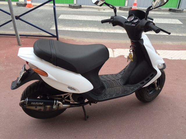

  7. bonjour , ou bonsoir pour commencer je vous présente la configuration de mon gilera stalker de 2011 carburateur 17,5 del orto /Gicleur 68MM/ ressort embrayage malossi jaune / ressort contre poussé jaune malossi / pot yasuni R / galet 5gr/ alors pour le problème le scoot roule très bien pendant 10 A 15 min et la malheur il fait un espece de broutage plus de gaz a la poignée et cale net impossible de le ralumé sauf si je patiente 10 min le temps qu'il refroidisse ( le problème et survenu 1 semaine après avoir mis contre poussé et embrayage ) mon garagiste me parle de mini amorce de serrage mais je n'y croit pas vraiment si quelqu 'un a une idée ? merci beaucoup
