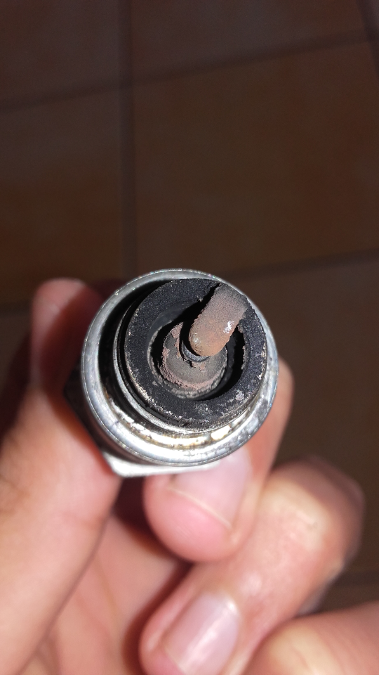

  4. Salut a tous, j'ai un booster tout d'origine juste avec un pot yasuni z des galet de 4g et un ressort de poussée jaune, alors dessus j'ai un gicleur de 70 et j'avais des petit trou au démarrage et en reprise, j'ai essayée de mettre un gicleur de 74 mais j'ai encore des plus gros trou donc est ce que je dois mettre un gicleur en dessous de 70? ( sachant que le gicleur d'origine est 70) Je vais mettre une photo de la couleur de bougie. Merci pour vos réponse
