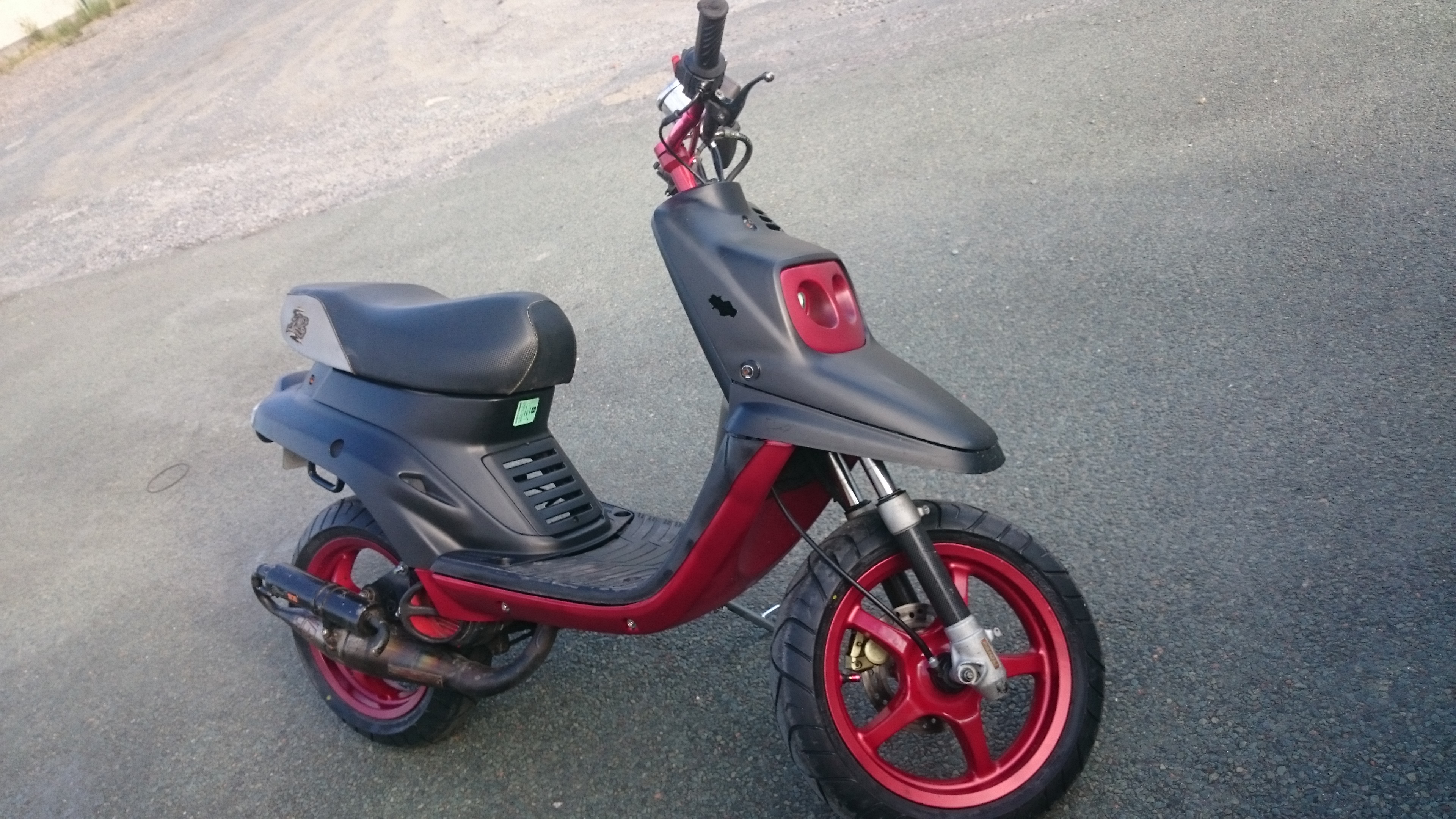

  2. il y a que le changement de bougie qui aura recréer le phénomène sur le second booster du coup je vais voir ça, j'attends lundi pour les pièces je vous tiens au jus. a savoir le bougies était du BHR7S (prévue pour moteur Peugeot) et non des BHR8S (prévue pour MBK) alors peut être que je suis sur la bonne piste, la suite lundi.

  8. yep salut les gars, oui et oui changement de bougie , le problème s'est reporté sur le deuxième booster même avec des bougie neuve ça change rien. les clapet sont ok. le truc c'est que les deux tournaient nickel, un s'est mis à faire sa et en changeant les bougie les deux le font même avec bougie neuve. je me disait que c 'est sûrement électrique et que la bougie défaillante du premier a du cramer les bobines ht ou autres, a vous de me dire les gars ............... merci pour les réponses et d'avance pour les suivantes. et puis pourquoi ils ne veulent plus rien savoir sans le starter....?????????????????????? trop mystik l’affaire...
