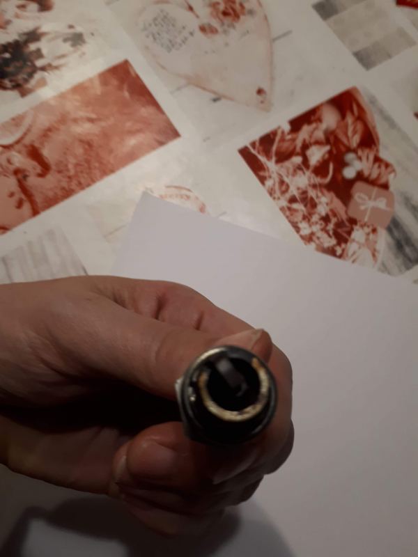

Voici la nouvelle bougie, mon ancienne était couleur rouille/caramel .. comme c'est censé l'être! Ce que je trouve bizarre Pour la vise de richesse .. c'est 1 tour et demi c'est cela ? -
