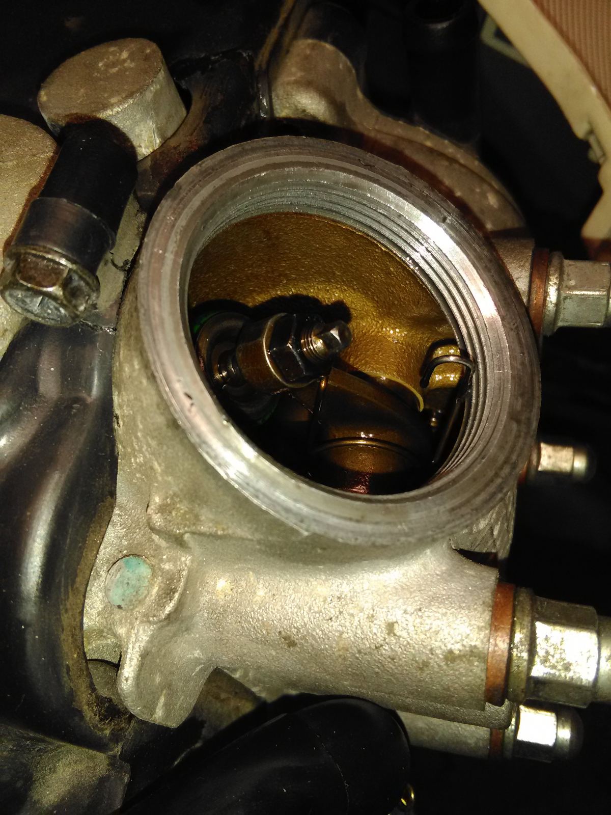

Bonjour voilà je viens de refaire le réglage des soupapes mais est ce normal cette boucle de ressort qu'on voit sur la droite de la photo contre le filet du bouchon? J'ai l'impression qu'il s'est detacher de quelque part et c'est pareil en dessous a la soupape d'échappement il y a la même boucle de ressort attachee a rien -
