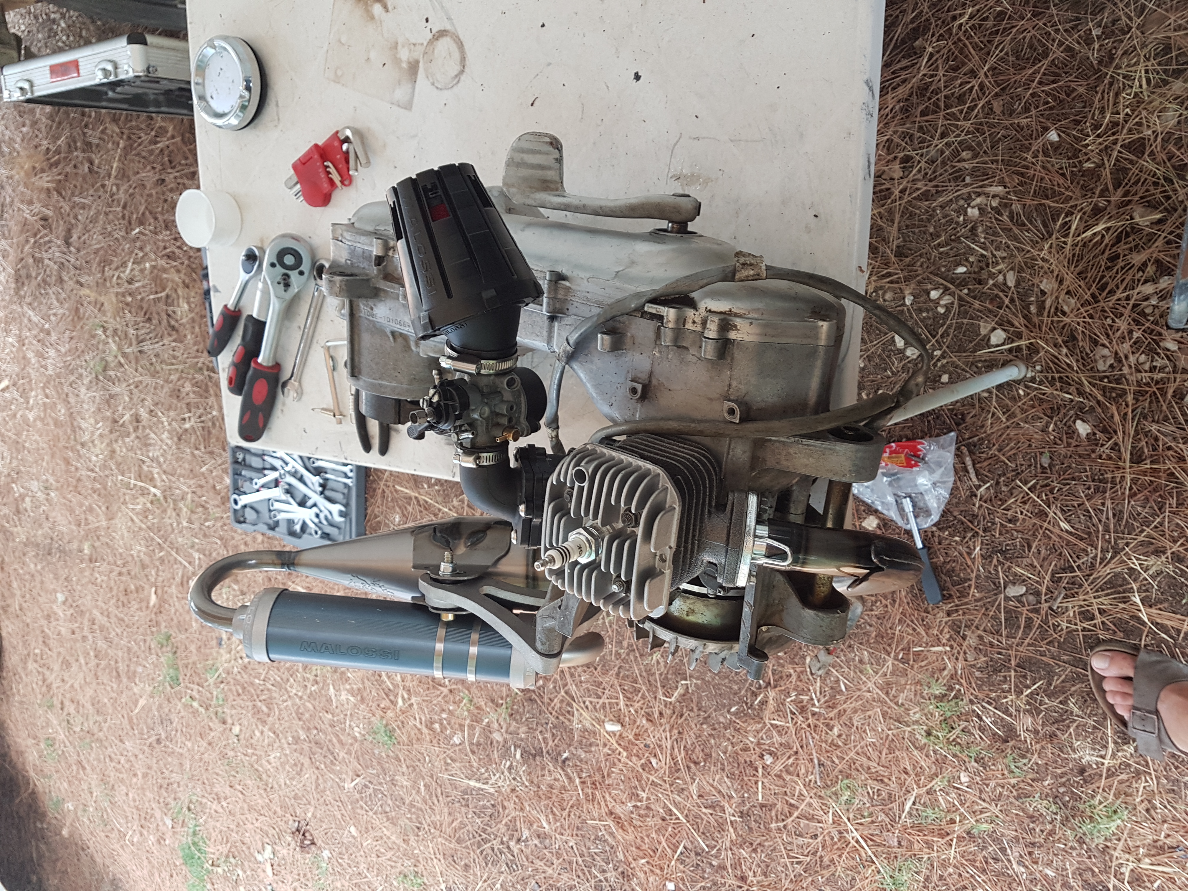

  6. Bonsoir j'ai remonter un mbk stunt , je suis en rodage et j'ai essayé de faire une bonne pointe mais arriver à 80/85 j'ai un gros trou alors j'ai décidé de regarder la bougie elle ete un peu blanche du coup j'ai mis un gicleur de 102 , et sa fai toujours pareil arriver ver les 80 klmh quelqu'un pourrai m'aider s'il vous plaît ??? Kit 70 top perf racing Pot mhr racing Boîte à clapet Stage6 Vilebrequin malossi Carburateur 21 Dell'Orto Transmission 16/41 top perf Boîtier cdi top perf rouge Pack malossi overange Embraillage malossi ressort rouge de pousser Ressort rouge d embrayage Allumage mvt millenium .

  10. Bonjour à tous je suis en train de remonter un stunt naked de 2003 et j'ai un petit souci Ma configuration Kit 70 Malossi sport fonte, variateur malossi multivar,galet 6,5g embrayage Malossi ressort de poussée blanc ressort d'embrayage blanc carburateur17,5 gicleur 95 boîte à clapet Stage6 pot MHR Racing vilebrequin Malossi transmission longue top perf 16/ 41 allumage mvt Millenium Mon problème c'est que le scoot gueule il n'a pas trop de patate si je mets des galets plus lourd il n'a plus trop de patate mais gueule encore si je change le ressort d'embrayage je mets le Malossi jaune il gueule encore plus et navance pas plus je ne sais pas ce que je pourrais changer pour qu'il ait plus de patate et qu'il avance s'en gueuler quelqu'un pourrait me dire si ça lui est déjà arrivé et à quoi servent les petits ressorts d'embrayage merci de vos réponses je n'ai pas de compteur donc je sais pas à combien je prends mais certainement pas 80 km/h
