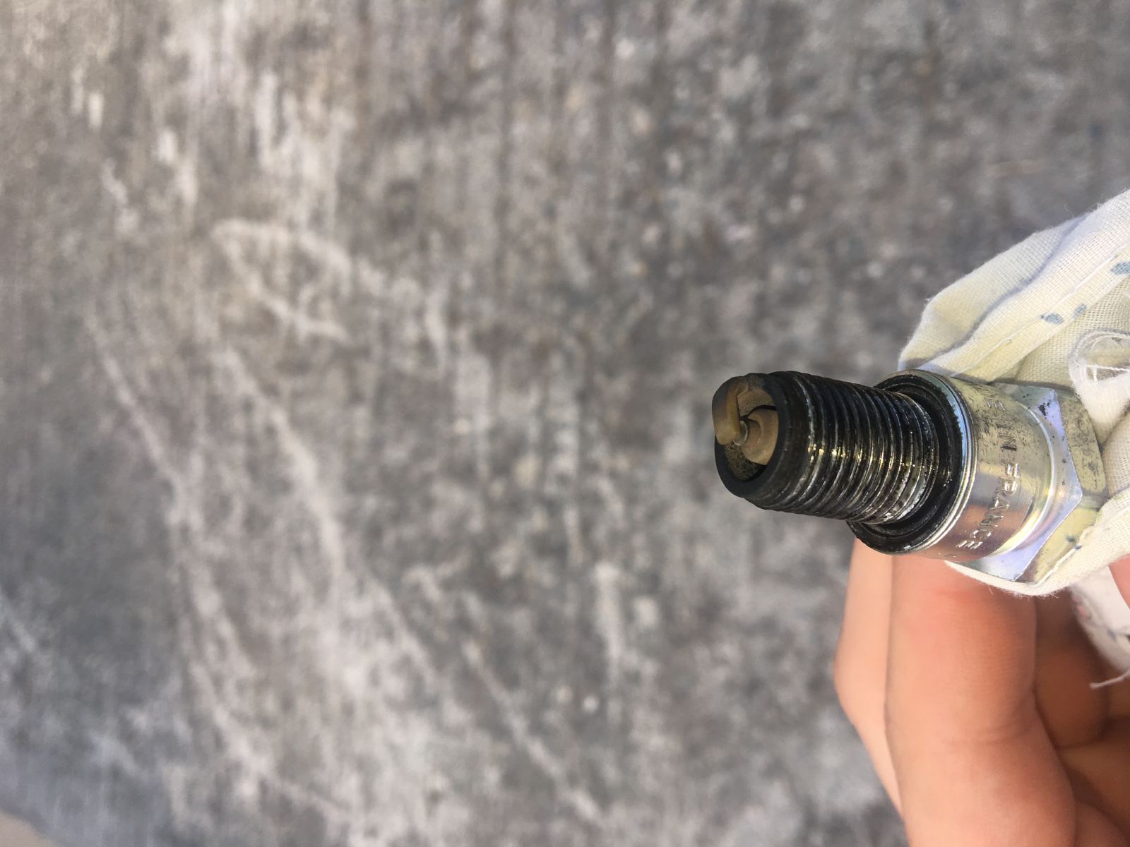

  2. Avant la bougie était totalement recouverte d'un dépôt huileux ( si je me trompe pas j'étais beaucoup trop riche ) la photo date de quelques kilomètres après le montage du pot, je suis retourné vers une tournée de garagiste cette aprèm et ils m'ont tous dit que ce n'était pas la peine de changer de gicleur pour mon cas, une fois rentré chez moi j'ai redémonté la bougie et elle était exactement pareil que sur la photo

  5. Salut à tous je reviens à peine du garagiste, il m'a dit qu'il n'avait pas de gicleur mais que si je lui en amener il pourrait me le faire, je lui ai alors demandé si je risquais de serrer à rouler comme ca et sa réponse était formelle, je ne risque pas de serrer il m'a expliqué que c'était mieux de changer le gicleur mais que comme il y avait tjrs de l'huile c'était bon, je vous mets une photo de ma bougie que je viens de démonter en rentrant de chez le mécano, elle me paraît bien vous en pensez quoi ?
