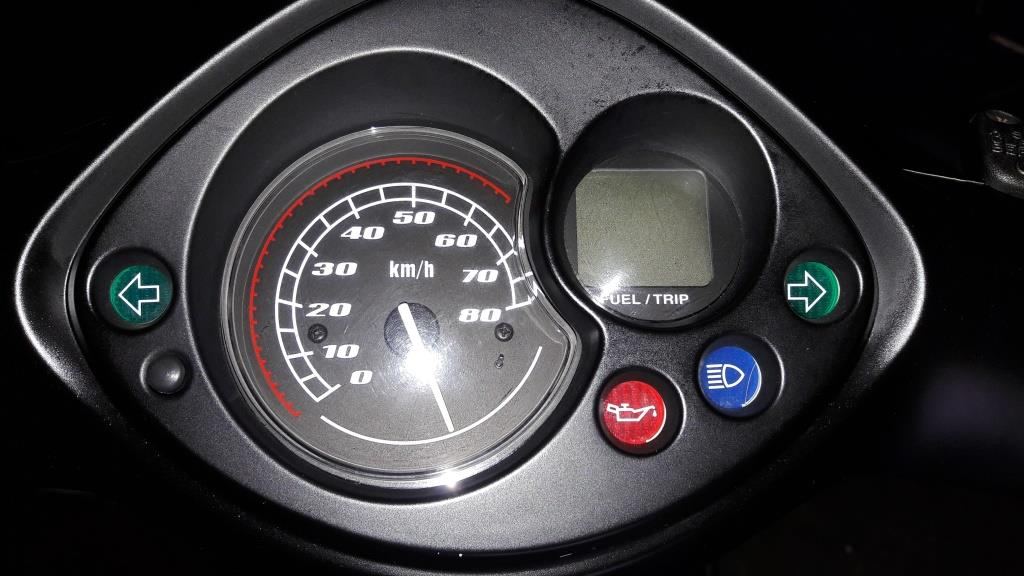

    scooter mbk - yamaha Compteur Mach G - Décalage en dessous de "0".
    Bonsoir Jeff, Ok mais quand est ce que l'aiguille va se recaler sur le "0" ? Y a t'il une procédure particulière ? Car là, à part partir de plus en plus dans le négatif, c'est tout ce qu'elle fait .... Car là pour moi elle est décallée d'environ 30 km/h. Merci et à plus.
  2. Getoval
    Bonjour, J'ai un souci avec le compteur d'un MBK Mach G air. En effet à chaque fois que l'on met le contact, le compteur électronique s'initialise. Et l'aiguille de vitesse se décale dans le négatif de 3-4 km/h à chaque fois. Ce qui fait que le l'aiguille finalement indique une vitesse complètement fausse. J'ai ouvert le compteur et remis l'aiguille en face du zéro. Mais cela ne sert à rien car au bout de 3/4 remise sous tension, l'aiguille est de nouveau décalée (voir photo). à part cela le compteurs est 100 % fonctionnel : - Aiguille bouge selon la vitesse - Kilométrage augmente Une petite idée ? Merci à tous Christophe
