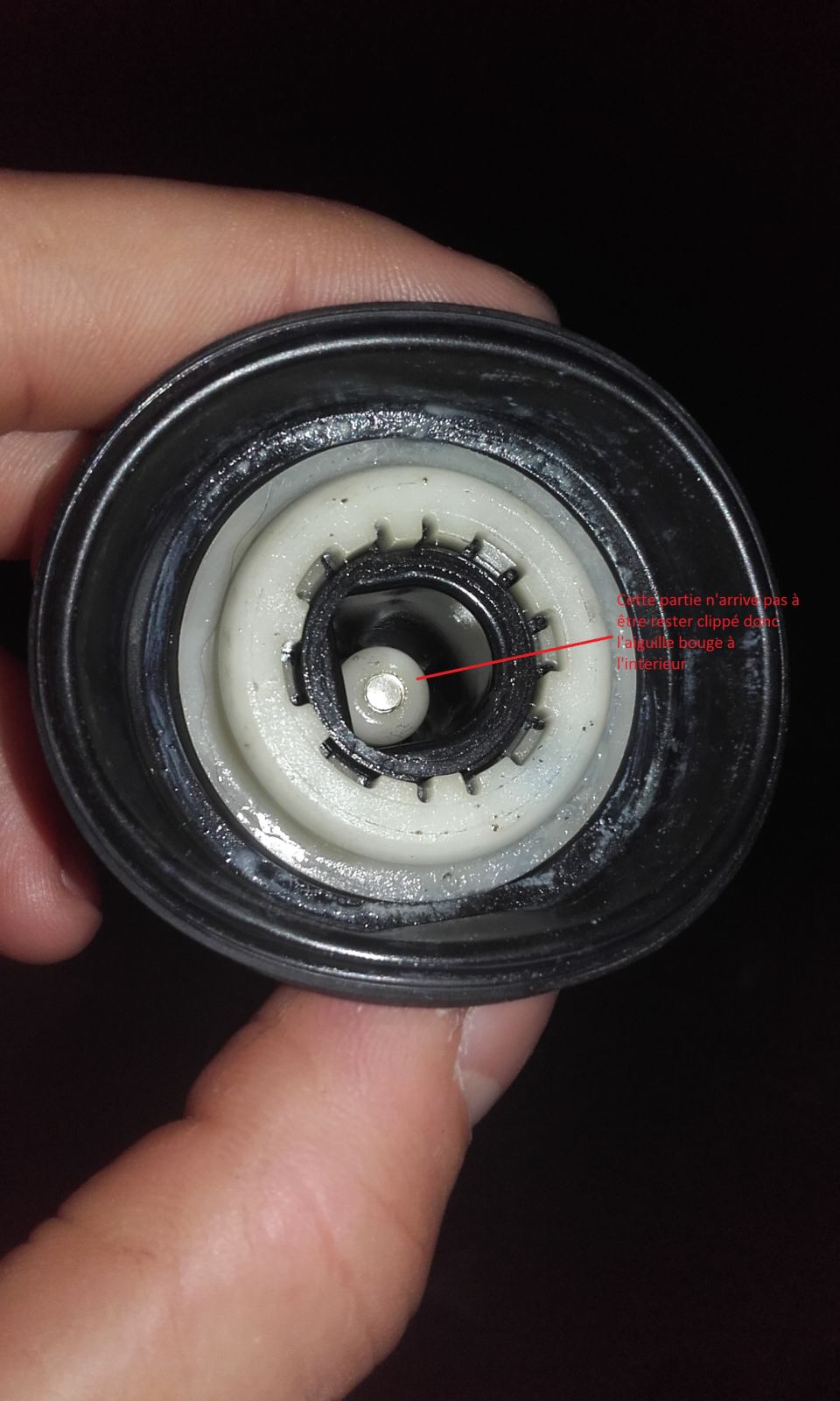

  1. Pourrait-on me dire quel est le problème s'il vous plaît ?
  2. D'accord je posterais des photo dans peu de temps, sinon ce qui est par dessus l'aiguille pour la maintenir (un genre de capuchon blanc) ne ce coince pas parfaitement et l'aiguille bouge verticalement toute seule dans le boisseau, cela vient-il de là ? Si oui comment régler le problème ? Merci beaucoup.
  3. Le problème est survenu bien avant que je démonte la membrane, je l'ai fait justement après pour voir si tout allait bien et je n'ai pas vu de dommages dessus, à part que l'aiguille à du mal à reposer sur le morceau de plastique prévu à cet effet;
  4. Salut ! J'ai remarqué qu'avec mon scooter piaggio zip 50 4T je ne pouvais plus accélèrer quand je suis au ralenti, j'ai donc fait quelque recherche et je me suis rendu compte que l'aiguille du carburateur n'arrivais pas à monter (avec la membrane), si je met mon doigt pour la lever, tout va bien elle fonctionne nickel, pour descendre comme pour remonter, mais dès que je ne vais plus assez vite, l'aiguille tremble et n'arrive plus à se relever et je cale. D'ailleurs, es-ce normal qu'elle est du jeu ? Que faut-il changer ou réparer ? Merci d'avance pour vos réponses.

  6. J'ai nettoyé le carburateur et la membrane est en parfait état. Devrais-je changer de taille de gicleur ? Edit : Du coup jarrive a rouler avec mais je ne dépasse pas les 30km/h et il ne tient pas du tout le ralenti : je le démarre avec le tissu puis je lenleve pour accélèrer , donc je ne peux pas rouler avec ma boîte à air.
  7. Salut, alors j'ai un problème avec mon scooter piaggio zip 4T (tout est d'origine). En fait, quand j'enlève le tuyau d'admission d'air de mon carburateur et que je bouche le trou du carburateur avec un morceau de tissu, il démarre et accélère mais ne dépasse pas les 10 km/h, et quand j'enlève mon tissu, remet le tuyau etc .. Il démarre avec beaucoup de difficultés et dès que je touche l'accélérateur il cale. J'ai lavé le tuyau d'admission d'air, le filtre à air, les durites de dépression et d'arrivé d'essence, le carburateur et le réservoir d'essence. J'ai aussi changé la bougie. Honnêtement je ne sais pas comment régler ce problème. Si vous avez besoin de vidéo / photo pour mieux comprendre demandez moi. Merci de votre aide.
