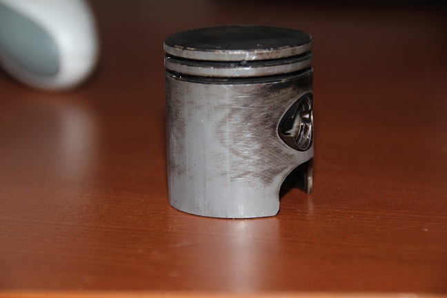

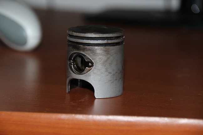

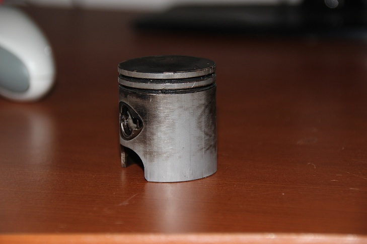

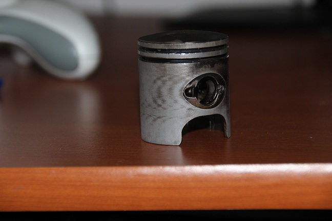

  3. Voici des tofs du piston, j'en ai pas du cylindre, pas le temps de le redémonter pour l'instant. Alors ? Qu'en pensez vous ? Peut être une amorce ou pas ?
  4. Je précise une chose, je me demande si c'est possible qu'il est fait une amorce de serrage. Je m'explique, quand il roulait encore, je galérais à l'allumer au moins 5 minutes et quand je roulais, il broutait, ne tenais pas le ralentie et aussi si je décélérerais en relachant la poignée, il me donnais l'impression de caler. J'ai l'impression qu'il avait du mal à monter dans les tours, qu'il était poussif quoi. J'essaie d'expliquer au mieux ce que je ressentais mais c'est pas facile. Je vous posterai des photos du piston que j'ai changé mais pourtant, le cylindre me semble nickel pour une amorce mais c'est clair que le piston avait besoin d'être changé.
