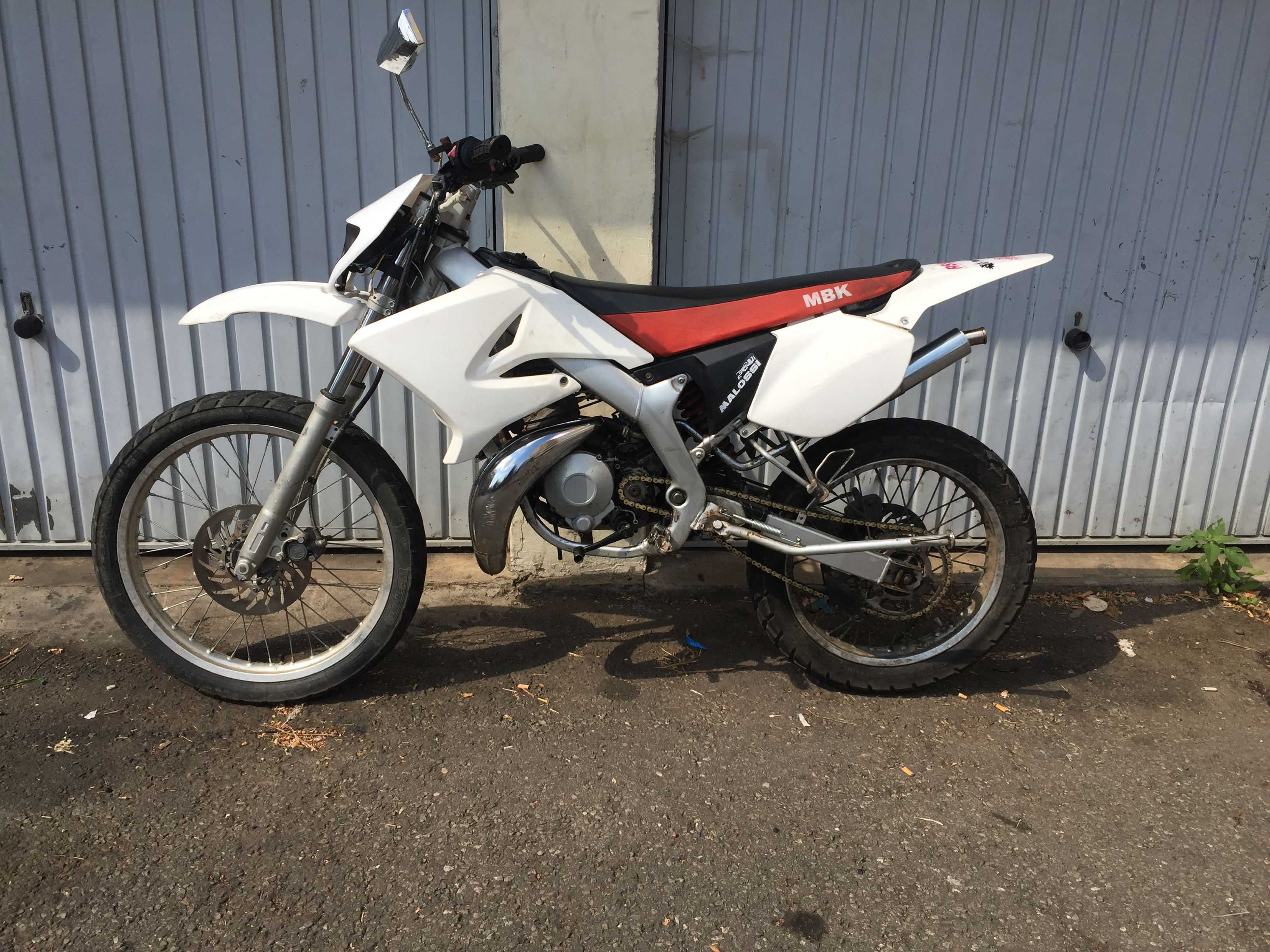

  1. Bonjour à tous, alors voilà il y a peut j’ai récupérer une mbk x limite qui étais montée en kit 80 ect mais elle a serrer. Du coup là j’ai remis nouveau piston cylindre d’origine , nouveau carburateur 17,5 gicleur 85. Nouveau filtre air. Nouveau clapet d’origine , nouvelle pipe , nouvelle embrayage , tous les joint moteur sont neuf également les liquide comme l’huile de boîte ect. Alors voilà elle démarre bien et tout elle roule bien mais arriver en troisième je suis obliger de tirer vraiment fort dedans pour passer la quatrième et quand je passe la quatrième elle perd plein de puissance, elle me faisais pareille avant en troisième , du coup j’ai re régler mon carburateur et la j’arrive a passer la quatrième mais directement quand je la passe la moto ralentis donc pas possible de passer la cinquième et la sixième vitesse.. si quelqu’un serais m’éclairer sur ce problème sa serais vraiment top parce que j’ai besoin de la moto.. comme transmi je suis en 14-50 vous penser que sa pourais venir de la ? je précise que le réglage carburateur es bon la bougie à une bonne couleurs. Merci pour vos réponse .
