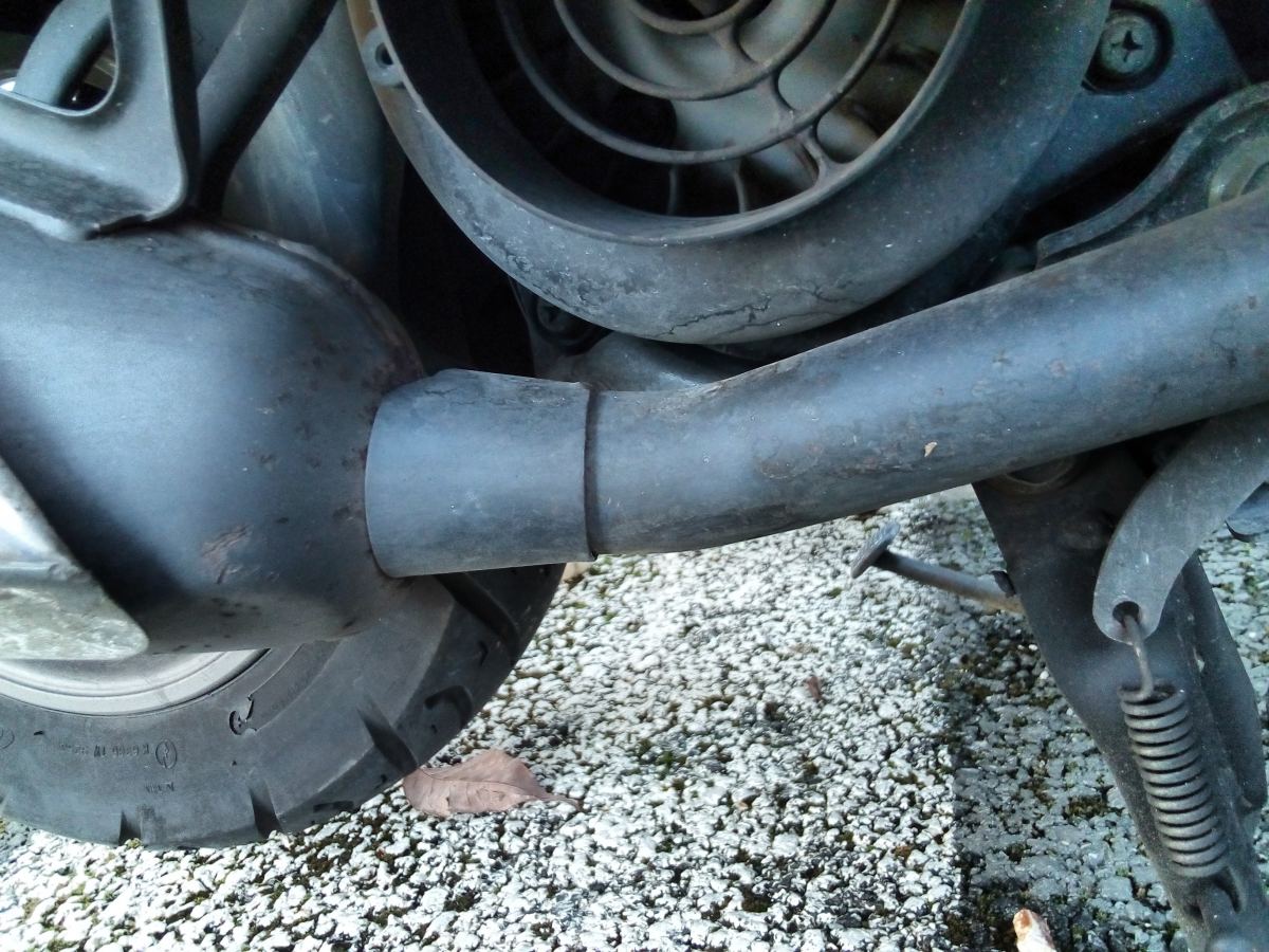

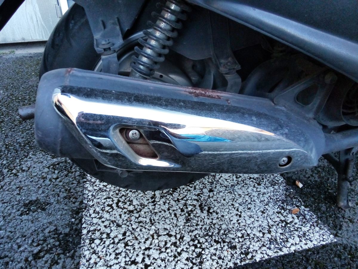

  7. OK merci, le pot à l'air bien encrassé aussi. D'ailleurs je souhaite le décalaminer, mais comment savoir si il y a de la laine de roche ou non à l'intérieur?
