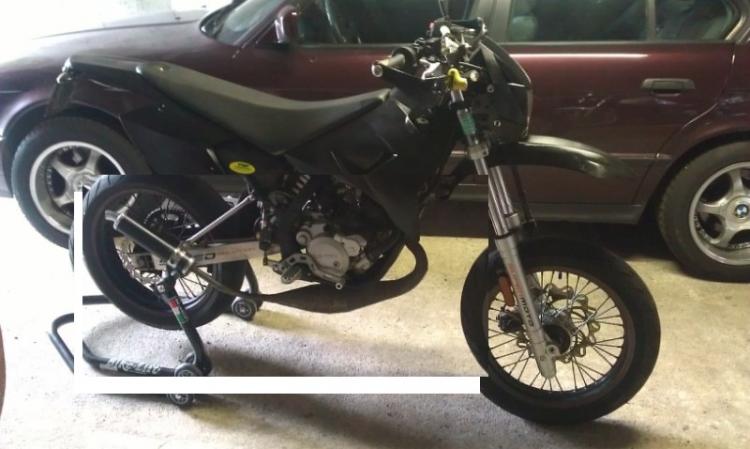

  1. derien , on est la pour s entraider
